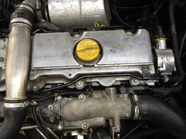

mais au retour, retour du voyant moteur + secousses à 110/120km/h !!?? un peu de perte de vitesse et après les secousses j'ai ressenti comme si la voiture prenait un petit coup de pied aux fesses (coup de turbo qui enlevaient les secousses et la faisait bien repartir)
J'ai les trous à bas régime
= code erreur P0106
j'ai mis un debimetre Bosch au lieu du PIERBURG
et revérifier toutes les durites, aucune fuite !
En revanche, il y a une fuite à ce niveau, cf. la photo n°2, c normal ?, c quoi cette pièce ?

est-ce que mes symptômes pourraient correspondre à une défaillance de la pompe à vide ?
aviator56
Messages : 4987
Contact :
Re: Nettoyage capteur de pression et vanne egr
Message par aviator56 » sam. sept. 07, 2013 11:37 pm
Si elle est fatiguée, oui.
crevette
Messages : 312
Inscription : dim. déc. 30, 2012 1:00 am
Contact :
Message par crevette » dim. sept. 08, 2013 11:57 am
bon bon...
il y a une fuite au niveau de la pompe à vide, est-ce normal ou pas ?
Message par gnomonien » dim. sept. 08, 2013 1:27 pm
Qu'entend tu par "fuite " ?
Pour faire un diag de la pompe à vide il faut mettre un mano ;)
Car la changée juste pour voir vu le prix ...
