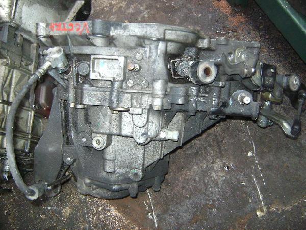

aviator56
Messages : 4987
Contact :
Re: embrayage qui patine
Message par aviator56 » sam. oct. 03, 2009 10:05 pm
le carter du bas sur la photo
stefted62
Messages : 924
Inscription : lun. déc. 01, 2008 1:00 am
Contact :
Message par stefted62 » sam. oct. 03, 2009 11:53 pm
t'as pas trop accès car t'as les flexibles de freins qui passent juste a coté et pour desserer les vis du haut tu dois retirer la batterie pour bien acceder.
pour te donner une idée de la difficulté 4h de demontage en tout genre pour la depose et autant de temps pour la remonter on a meme du demonter l'echappement pour descendre le train pour bien faire pivoter la boite et demonter l'embrayage. un conseil si tu le fait fait le pas tout seul
