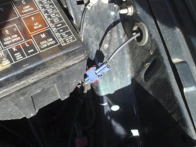

Quelquun sait comment avoir la centralisation sans le klaxon de l'alarme?
C est tout simple tu débranches le connecteur ( Bleu sur la photo ) c'est l'alimentation du klaxon .
Donc plus de sirène mais les clignotants fonctionnerons en cas d'alerte et tu gardes la centralisation .

[quotemsg=106813,5,2720]
Ah, super, j'essaye des que possible.
Merci
JF
:jap: :jap:

J'ai regardé, le pb c'est que j'ai une sirene auto-alimentee, non representee sur ta photo! je n'ai pas ce connecteur bleu comme toi. Mince alors........
JF

Message par Bougnat » mar. sept. 15, 2009 2:47 pm
Bon j'ai fait une erreur , c'est pas une alarme d'origine Saab ....
C'est une alarme autolim installée par un des proprio de cette voiture.
C'est difficile mais ouvre la sirène et coupe un des fils qui alimente le HP de la sirène.
