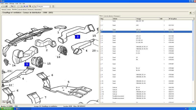

je suis en train de suivre la procédure pour changer le fameux régulateur de la clim.
J'ai bien démonté la boite à gant, j'ai dévissé l'unité de contrôle mais impossible de retirer la prise de son emplacement. Il y a plein de petits ergots qui la maintiennent en place et empêchent son retrait.
Y a un truc à faire pour retirer cette prise ? Pour l'instant, je ne vois pas.
Autre question. Je pense qu'il me manque des durites d'air de clim car je n'ai rien eu à démonter pour atteindre le régulateur. Est-ce que quelqu'un aurait sous la main un schéma ou une photo de cette partie de la voiture? C'est une 9.3 de fin 1998.
Merci beaucoup pour votre aide.

Reste maintenant la question de ces durites d'air derrière la boite à gant . Y-aurait-il une âme charitable qui aurait une photo ou un schéma avec ces durites. Histoire de voir ce qui manque.
saabluc
Messages : 20
Inscription : lun. févr. 02, 2009 1:00 am
Contact :
Re: Ventil / Clim hors service
Message par saabluc » mar. juin 21, 2016 9:44 pm
J'ai pris une photo après avoir enlevé la boite à gant et il n'y a pas de durite qui va jusqu'à la bouche de droite côté passager.
En fait, je voudrais savoir à quoi ressemble cette durite et avoir son numéro de série pour la commander.
saababienetvous
Messages : 5115
Contact :
Message par saababienetvous » mer. juin 22, 2016 9:37 am
https://forum.saabsportclub.comsportclu ... 015501.jpg
voilà:
saabluc
Messages : 20
Contact :
Message par saabluc » mer. juin 22, 2016 11:07 am
Merci beaucoup.
Il me manque bien les deux durites : la 42 21 586 et la 42 21 677
J'ai regardé sur le net et à part un site aux States, j'ai rien trouvé pour l'instant pour les commander.
