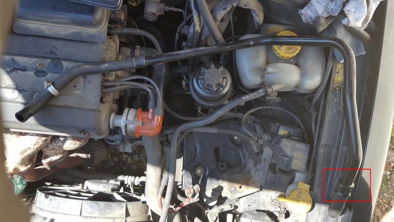

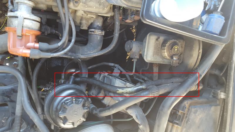

Bonjour les saabistes!
Je tentes de réparer la vieille Saab (900 2.0 131ch de 98) de ma frangine qui n'a malheureusement pas les moyens de s'offrir un garagiste ou une nouvelle voiture.
J'avais déjà remplacé sa pompe à essence il y quelques temps et son calorstat. Je réussi à lui limiter les frais.
Maintenant ces le circuit hydraulique de direction assisté qui se vide.
J'ai donc vérifié l'état des durites (j'ai pris la précaution de récupérer le fluide dans une bouteille quand j'ai ôté les durites). Plusieurs taches d'huiles apparaissent, du côté du bocal, la durite du bas qui repart derrière le boitier de direction.Image
Une autre fuite sur le raccord serti durite/tuyau qui part du bocal vers la pompe
Et une autre trace d'huile sur la durite qui part de la pompe et qui descend vers le radiateur.
J'ai tenté de trouver des pièces de remplacement, la seule que j'ai pu trouver avec la référence saab 4482725 vaut + de 150€, çà fait cher la durite!
Que pouvez vous me conseiller, connaissez vous un distributeur pas trop cher ou un conseil de réparation.
La voiture partira au contrôle technique avant de reprendre la route qui doit être passé avant septembre.
Merci d'avance pour vos aides.

Les durites serties, soit de l'occasion soit du neuf (cher...). Si durites basse pression et non serties, ça existe dans presque toutes les tailles.
J'ai changé la mienne HP (celle qui passe le long du radiateur) avec une occasion, ça n'a jamais bougé depuis plusieurs années.

va voir du coté des distributeurs de durites caoutchouc ou HP, tu peux pratiquement tout trouver ou faire fabriquer, pour le prix en général c'est pas cher. l'occas est interressant aussi

ok merci à vous! vais voir sur l'occaz voir sur le sur mesure
