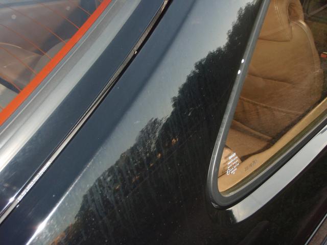

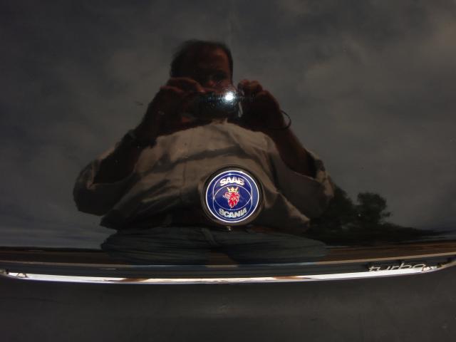

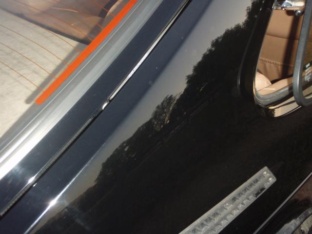

Voici donc quelques nouvelles photos, après l'avoir bichonnée un peu. J'ai d'abord lavé à la main et séché à la peau de chamois la carrosserie. Mais côté droit, la peinture était marquée par je ne sais quoi (pluies acides ?) :
J'ai donc d'abord utilisé la "gomme" Meguiar's. C'est assez génial, ça ne demande aucun effort et l'amélioration est impressionnante. Voici l'état de la gomme après l'avoir passée sur le coffre, préalablement lavé à la main et séché à la peau de chamois :
La peinture devient parfaitement lisse et déjà beaucoup plus brillante :
Ensuite, j'ai passé du polish (même marque, c'est en principe un polish en 2 étapes + cire, mais j'ai pas eu le courage de passer la cire). Même sans polisseuse, le résultat est hyper satisfaisant :
Y a pas à dire, ça brille : Image

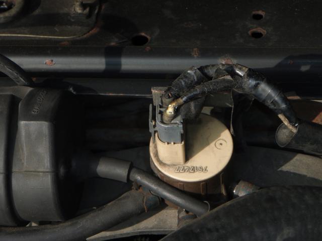

Merci :) Mais il y a encore beaucoup de boulot, pour l'instant je n'ai fait que l'extérieur (et encore, je n'ai pas eu le temps de faire le toit). Il y a quelques heures de travail pour nettoyer et nourrir le cuir, une grosse demi-journée de boulot pour refaire le ciel de toit, la plage arrière et les montants arrières et il y a quelques traces de rouille dans le sous-coffre, les bas de portières et le bac à batterie. Au niveau moteur, le ralenti est trop élevé à chaud, il semble y avoir un bruit de poussoir hydraulique et le régulateur de vitesse ne marche plus. Il y a aussi des câbles électriques dénudés, ce qui ne me plaît pas trop : les câbles de batterie et ceux-là : Image
Sauf erreur de ma part, c'est la vanne 3 voies, où va l'autre extrémité des fils ?

Merci :) Mais il y a encore beaucoup de boulot, pour l'instant je n'ai fait que l'extérieur (et encore, je n'ai pas eu le temps de faire le toit). Il y a quelques heures de travail pour nettoyer et nourrir le cuir, une grosse demi-journée de boulot pour refaire le ciel de toit, la plage arrière et les montants arrières et il y a quelques traces de rouille dans le sous-coffre, les bas de portières et le bac à batterie. Au niveau moteur, le ralenti est trop élevé à chaud, il semble y avoir un bruit de poussoir hydraulique et le régulateur de vitesse ne marche plus. Il y a aussi des câbles électriques dénudés, ce qui ne me plaît pas trop : les câbles de batterie et ceux-là : https://forum.saabsportclub.com/mesimages/1487/Photo023.jpg
Le freinage reste mou malgré une vidange, hier j'ai essayé un gros freinage en 3ème, impossible de bloquer les roues. Je n'ai comme référence que mon ex-T16 de 91, dont le freinage avait nettement plus de mordant, mais dont les disques avaient été remplacés par des disques percés. Un remplacement des flexibles de freins serait sans doute souhaitable, je verrais après si je remplace les plaquettes par des plus performantes.
Oui c'est bien la vanne 3 voies, les fils vont au boitier APC, sous ton siège normalement.
