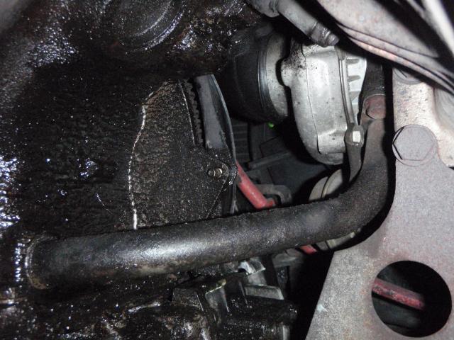

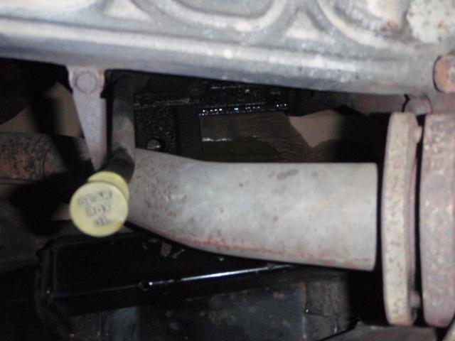

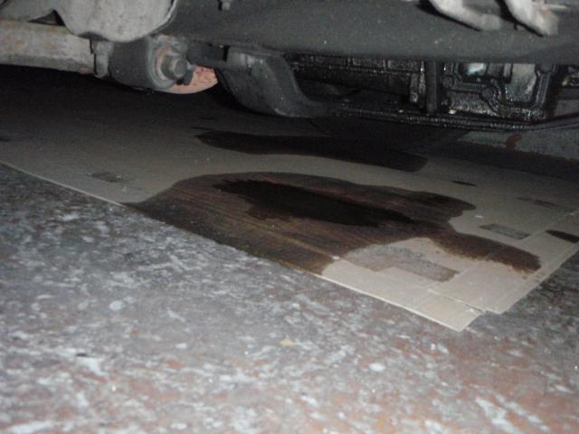

Mauvaise surprise en jetant un œil à la 900 le lendemain : une belle flaque de LDR sous la voiture, côté droit :
Après inspection des diverses durites, à froid comme à chaud, je ne trouve aucune trace de fuite, sauf sur le bloc sous le collecteur d'échappement. Je vais donc essayer de regarder avec un miroir si ça provient d'une pastille de déssablage. Le souci dans ce cas, c'est l'état du bloc...

C'est quoi au juste ce soucis de pastille de déssablage? Elles se barrent toutes seules? Elles fuitent? Quel est le remède au juste?
EDIT: Ai trouvé la réponse en cherchant, sorry! ;)

Ca n'a plus jamais fui depuis :heink:
