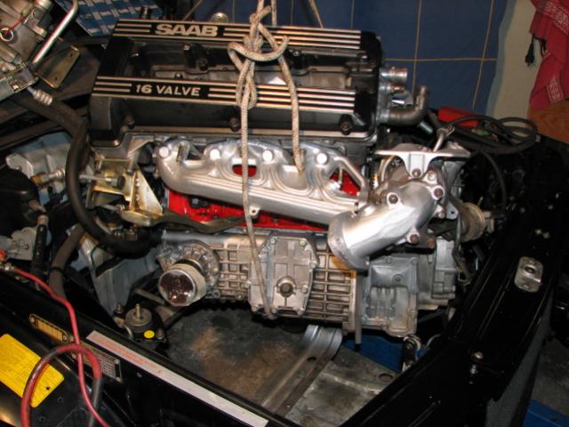

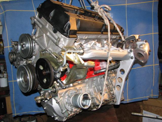

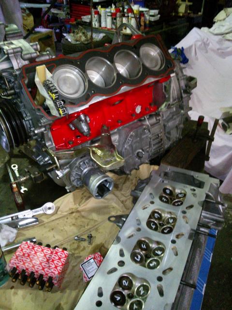

Avec retard, quelques nouvelles de la Gt 34

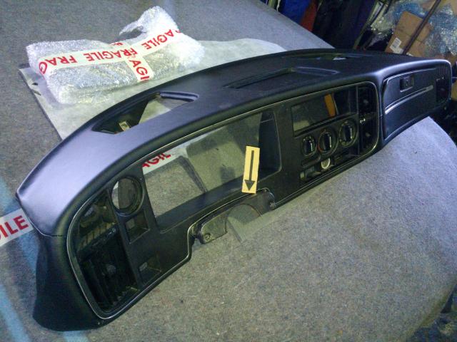

Réfection du TdB par un sellier :

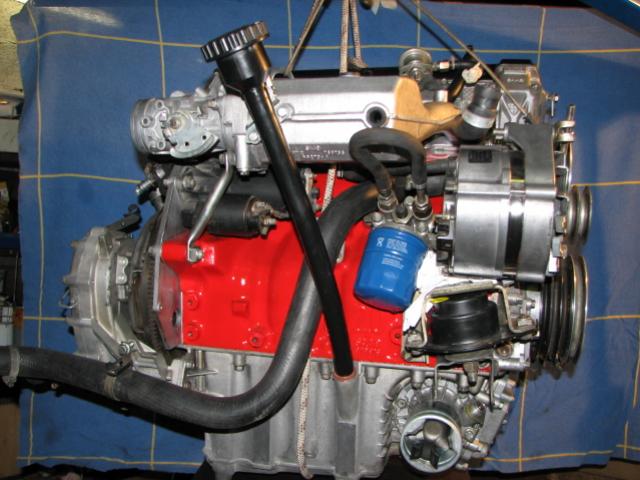

Rectification moteur et culasse, changement des pistons, vilebrequin vérifié et aux normes, remontage :

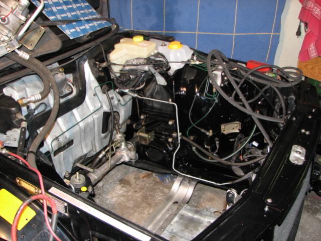

Grattage de la rouille, remise en peinture du berceau moteur (antirouille et peinture sur les tunnels et longerons)
Changement disques, alternateur, cardans ; remise en état de la DA, changement des supports moteur par des Hutchinson :
Remise en place du moteur :

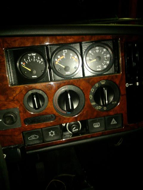

Mise en place de 3 manos :

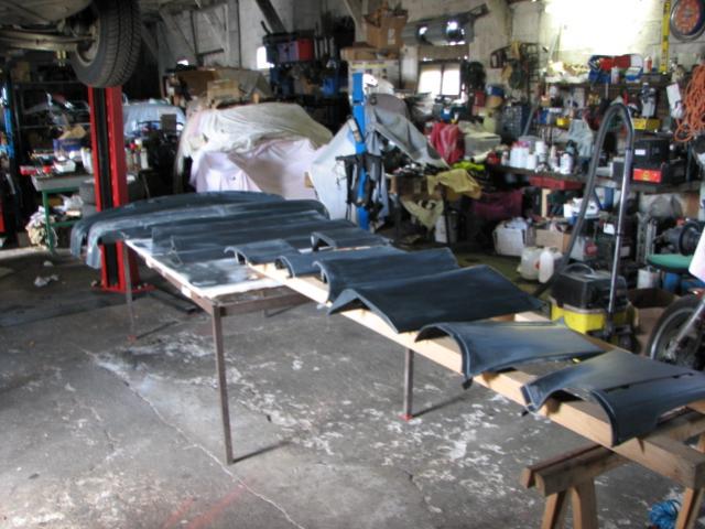

Remise en peinture du kit Aero :
Et je n'ai pas parlé de toutes les "bricoles" qui prennent pas mal de temps mais c'est fait !
La Gt est chez Medoc pour remise en état cosmétique.
Merci Manu ! :jap:

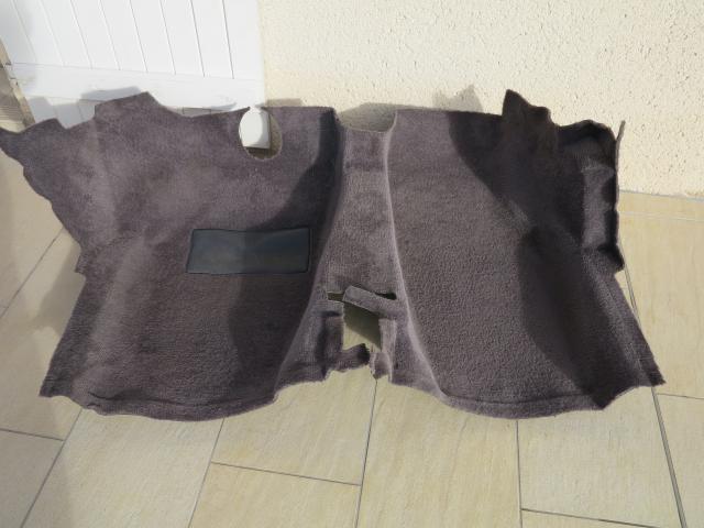

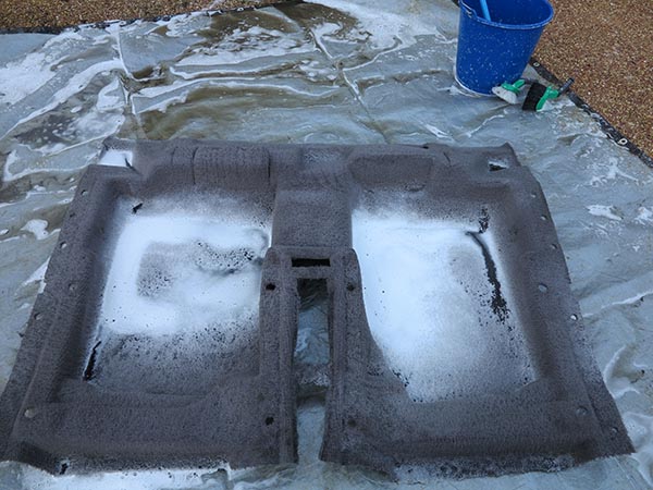

La suite chez mon frère, Medoc :

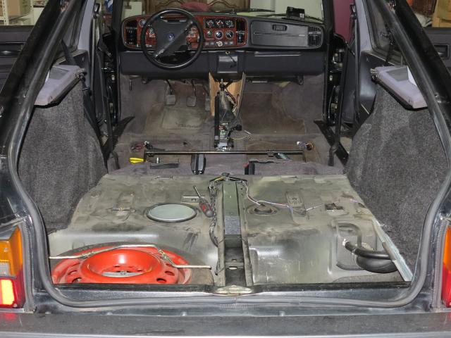

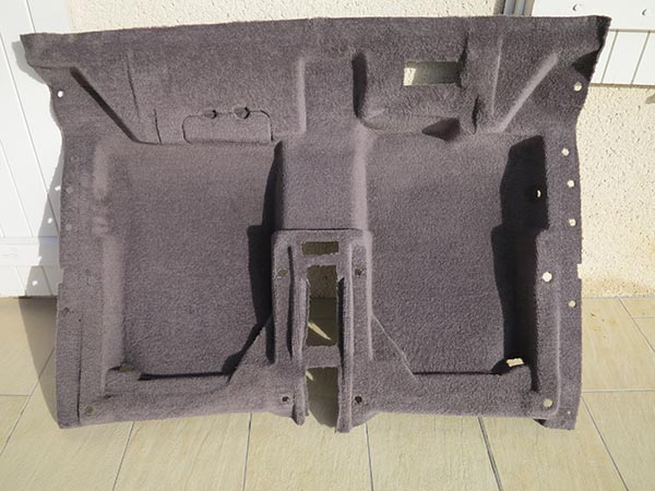

Deshabillage intérieur :
Nettoyage moquettes : kärcher et nettoyant APC de Valat Pro ; voir la couleur de l'eau :love:
La suite pour demain :hello:

Beau boulot. Les moquettes foncées, c'est quand même plus simple que le beige. J'ai fait la mienne il y a peu et malgres le détachant et le karcher, c'est mieux mais pas nickel et en plus, il faut 3 jours pour que ça sèche. C'est quoi ce produit que tu as utilisé, tu peux en dire un peu plus ( genre ou ça se trouve ) merci d'avance ;)

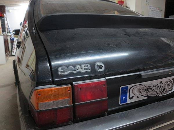

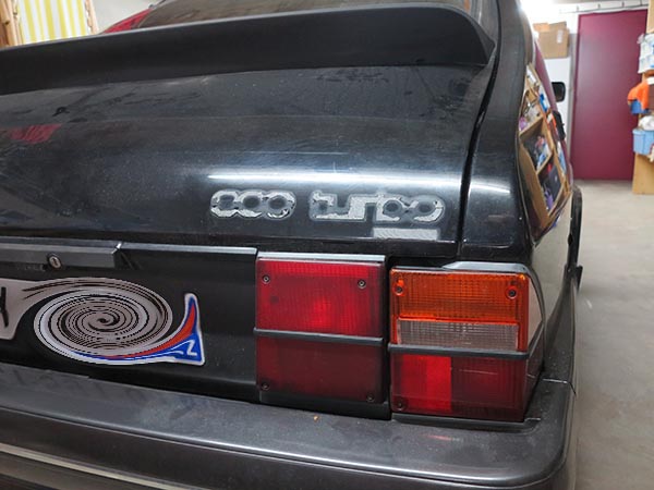

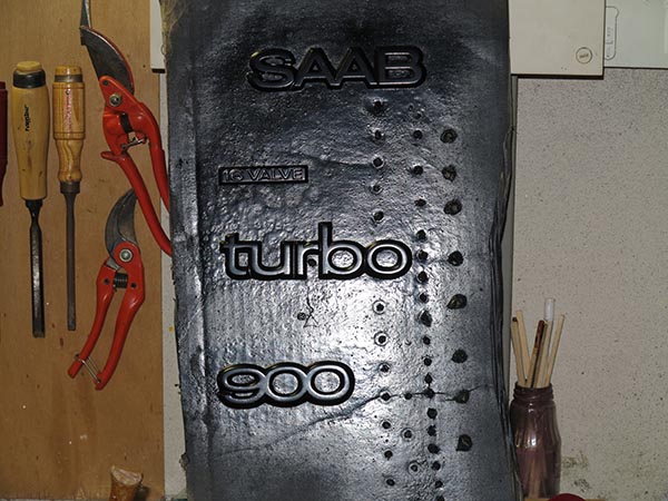

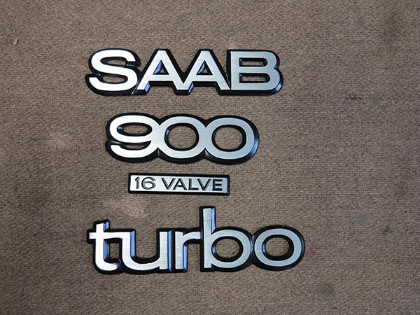

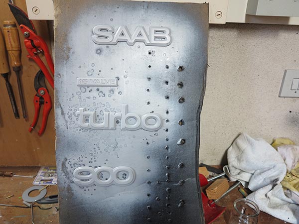

Merci pour vos commentaires et la suite : Désiglage Saab
on enlève les emblèmes avec un fil de pêche assez costaud ; c'est fait en 5 min :
Pose de la sous couche :
Pose de la couche noire :
Et après ponçage à la cale avec de la toile émeri :
Image :)
Ensuite, le bi-face a été enlevé avec la gomme montée sur perceuse indiquée par notre ami Noug2, http://forum.saabsportclub.com/saab/900 ... 9615_1.htm
Merci Yann ! :)
C'est un APC (All Purpose Cleaner) Heavy Duty Carpet Cleaner de la marque Valet Pro qui se trouve partout et qui mousse très peu : http://www.maniac-auto.com/fr/tiss [...] eaner.html
Temps de séchage : 8h
Je l'ai utilisé sur la moquette beige de mon cab et elle est redevenue neuve malgré une tache de pisse de chien que j'ai réussi à enlever :)

Avant :
Après :
Merci à Éric qui les a hébergées (egillon92) et à Benoît (Vachfolle) qui les a transportées :jap:

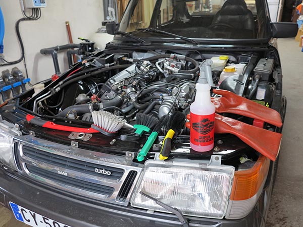

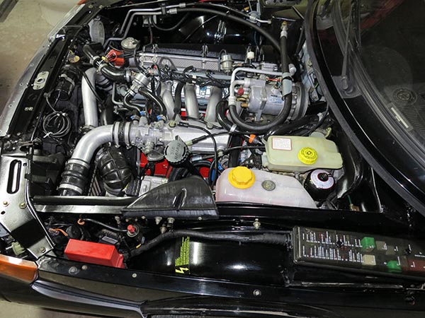

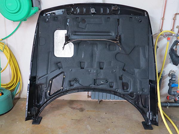

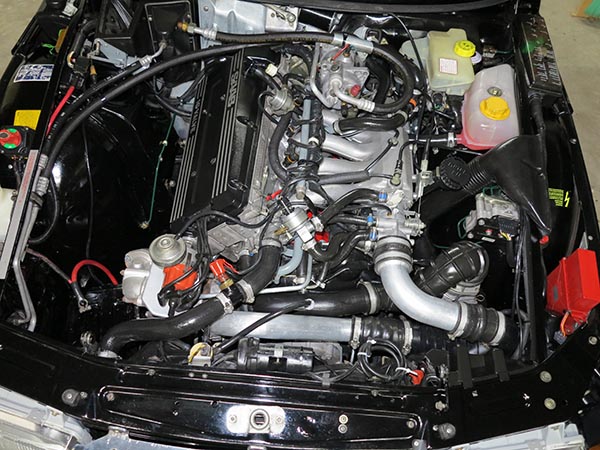

Le début de la fin ... car on est coincé par un petit problème en cours de résolution :fou:

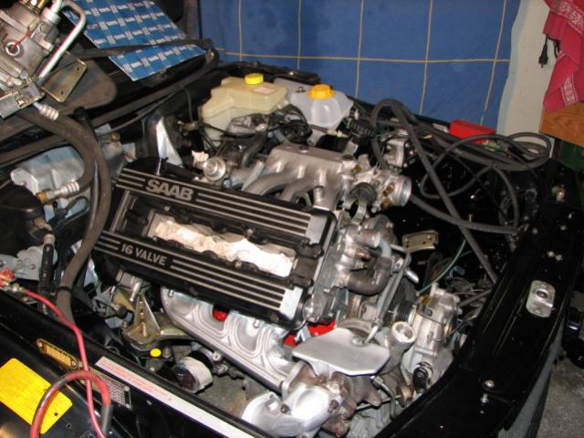

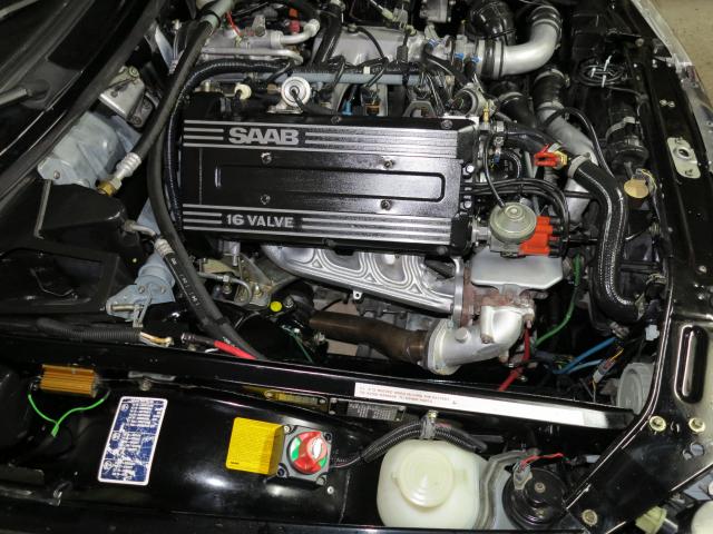

"Detailing" moteur :
Capot :
Matériel :
Résultat après application de Dressing Motor de chez Meguiar's
Et maintenant, c'est fini pour quelques jours. Bonne année à tous :)
