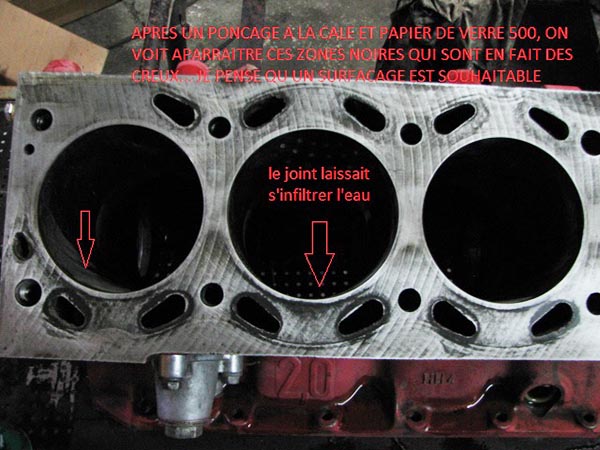

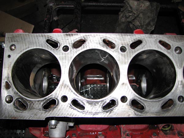

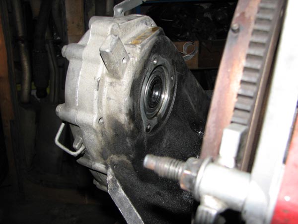

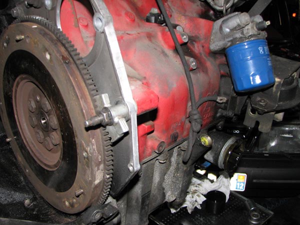

Des news de la Gt 34.

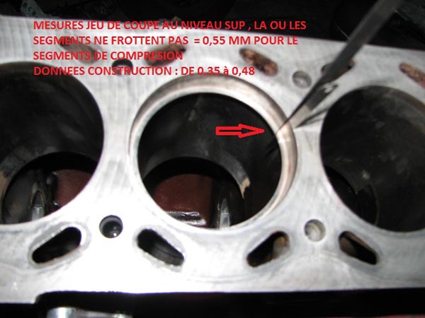

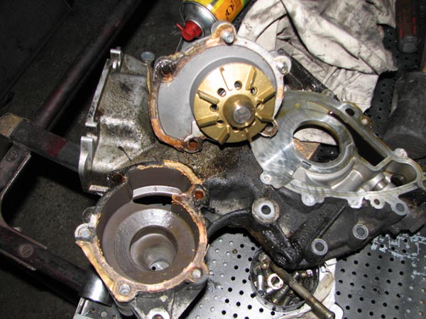

Depuis l'arrivée en Aveyron, elle attendait dans son box que Manu David ait le temps de la prendre.
J'ai commencé à réunir quelques pièces (tableau de bord en bois, couvercle de boîte à gants en plaquage, pommeau de levier de vitesse, autoradio 92, les 3 manos Saab, Nardi en cuir noir; feux AR et clignos neufs) pour la partie cosmétique de la restauration.
Les jantes bi-ton de Medoc, le frérot, qui vont remplacer celles montées actuellement sont, grâce à egillon92 et vachfolle (qu'ils en soient remerciés :jap: ) en route pour une restauration soignée.
Après un faux départ cet hiver à 4h du matin dû à une durite baladeuse, je la lui ai portée sur un plateau jusqu'à St Gaudens pour une remise en forme mécanique.

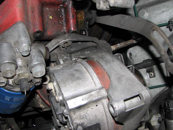

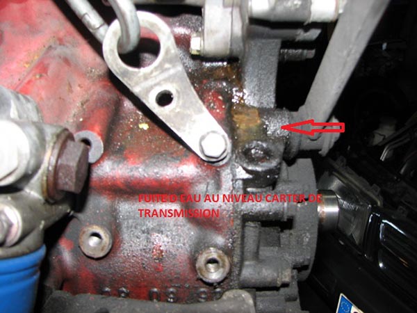

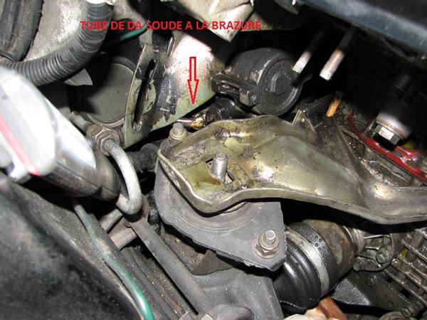

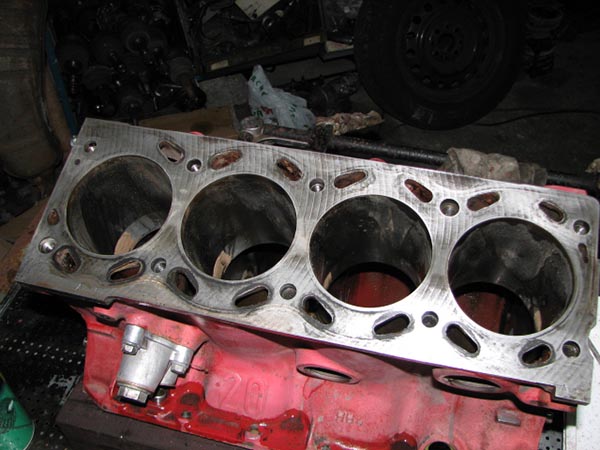

Voici en photos, l'état des lieu mécanique :

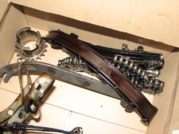

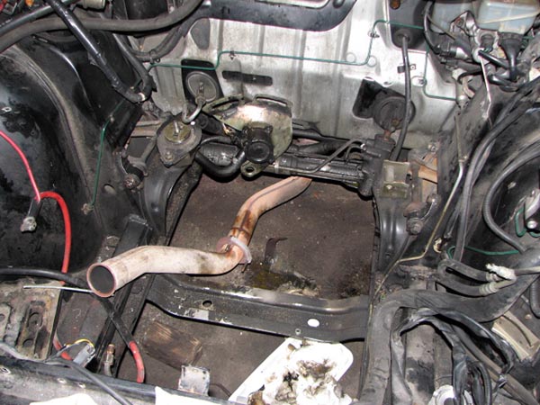

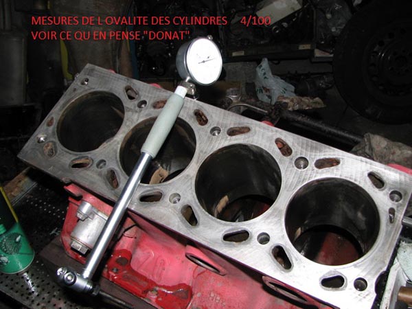

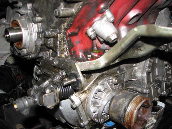

Merci, la suite :

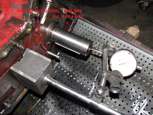

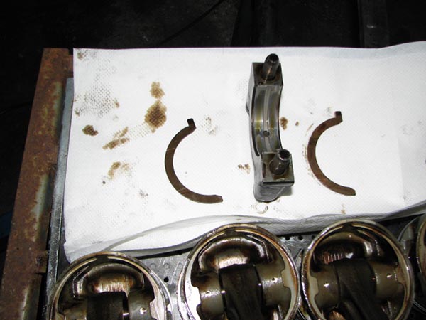

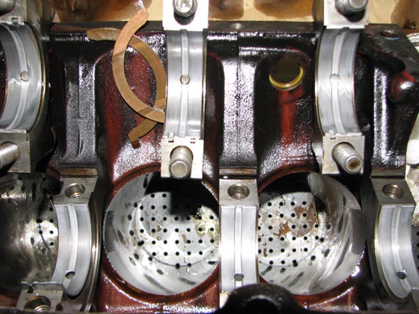

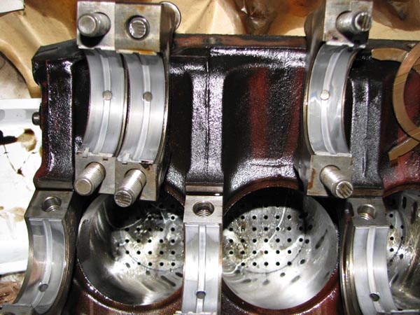

Re suite :
En conclusion, pas de grands dégats, mais pas mal de fuites et le moteur pourrait très bien fonctionner normalement mais nous avons décidé de refaire la distribution, rectifier la culasse avec épreuve, rectifier le bloc, y adapter des pistons forgés avec contrôle et rectification du vilebrequin.
Pour le reste, changement des tulipes, des disques de freins et amortisseurs ; idem toutes durits.
