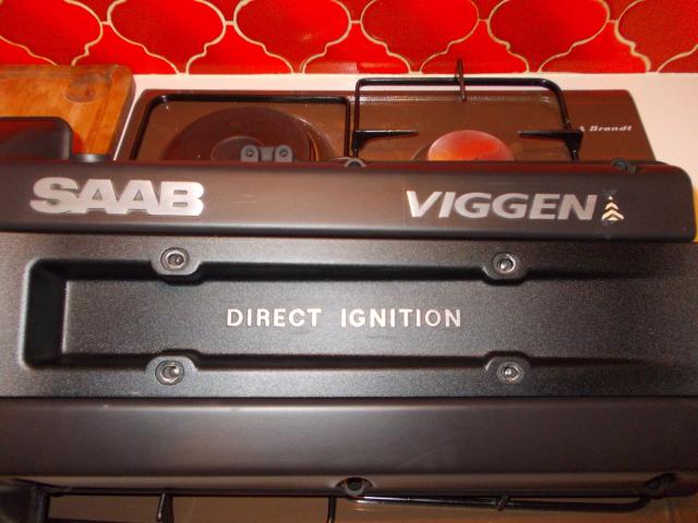

alors mon cher émmanuel pour le couvre culasse tu ponces et tu peins avec du noir haute température , tu prends chez cash auto et pour le lettrage tu t'embètes pas comme milou à passer 2 heures à cacher avec du scotch :lol: mais une fois peint tu ponces le lettrage et pour ce qui est du support moteur , pas moyen de le faire uniforme et en plus ça brille et dans le temps avec l'humidité ça devient moche alors moi j'ai peint avec la peinture que je prend pour les jantes chez babou de la marque sinto et pour le pare chaleur et le tuyau alu devant , de la laine de fer triple zéro mouillée et imbibé de liquide vaisselle

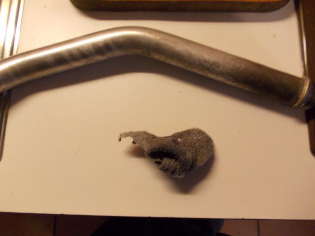

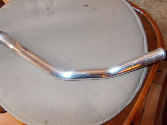

Pour le pare-chaleur et le tuyau alu, c'est déjà fait, papier de verre jusqu'au 1.000 puis laine de fer 000 pour finir par un polissage au Belgom Alu. Pour le couvre-culasse, j'en récupère un nu la semaine prochaine et je peindrai comme tu m'a dis. Pour le support moteur, je dois le démonter pour remplacer le compresseur (à confirmer), mais je suis pas sûr que j'irai jusqu'à le peindre.

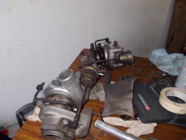

te moques pas en plus j'arrète pas sur cette auto mais je vais y arriver , je l'aurai , la c'était les goujons de pétés et je ne me rappelais plus que j'en avais refait un pour sirmacadam donc il m'a envoyé le turbo en express , du coup elle aura un turbo refait en plus

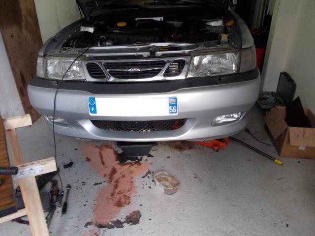

Poncé, prêt à peindre.

donc voila avant et aprés de la laine de verre imbibée eau et liquide vaisselle , ça prend 30 secondes
