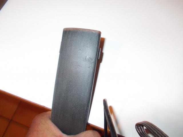

Message par fil63 » mar. avr. 22, 2014 9:10 am

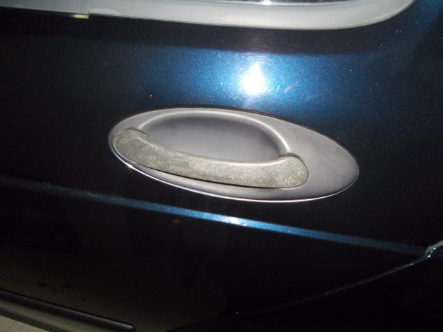

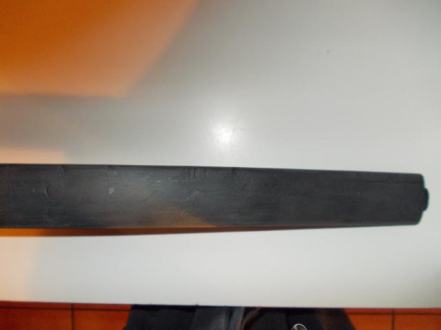

faut poncer trés fin pour ne pas trop enlever le grain mais problème il y a des accrocs , donc mastique et plus de grain donc on va tacher de refaire un grain une fois peint et pour ça on va voir c'est pinceau ou brosse à dents
Messages : 15921
Message par fil63 » mar. avr. 22, 2014 9:42 am
chti coup de mastique

Message par fil63 » mar. avr. 22, 2014 7:40 pm
voila c'est fait
mais voila pas le choix maintenant

Alors, tu as réussi à reproduire le grain de façon satisfaisante (on voit pas sur les photos) ?
on voit pas bien mais tu te doutes que la baguette était bien rapée , donc j'ai mastiqué poncé pris un pinceau mis un coup de peinture et tamponné pour faire un grain et un grand coup de peinture partout et c'est la fête

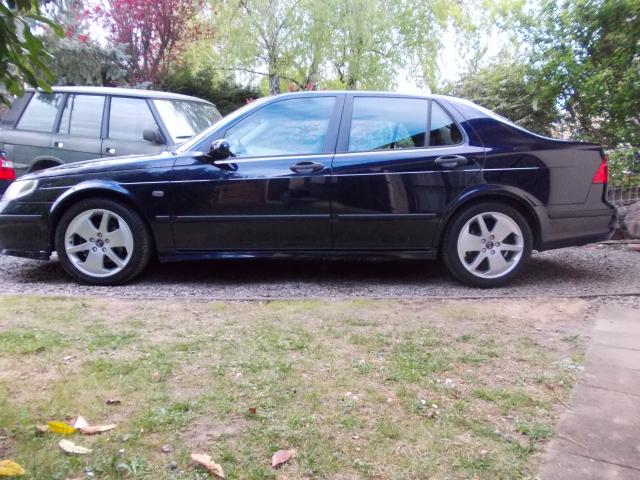

Message par fil63 » mar. avr. 22, 2014 8:27 pm
je pense que ce soir j'aurai fini les baguettes , aprés j'arrète
voila , baguettes peintes et montées , tout ça pour un cata et une crépine :pt1cable:

Message par jeffk21 » mer. avr. 23, 2014 12:14 am
C'est quand que j'amène la mienne ? :D
Super boulot :jap:
Je suis admiratif de l'état nickel de la carrosserie...
Tout ça pour se la faire pourrir 2 jours plus tard par une pluie fine chargée de pollen :lol: (vécu cette semaine :cry: )

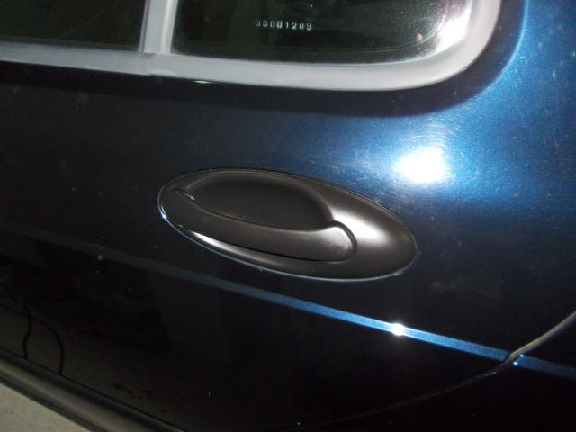

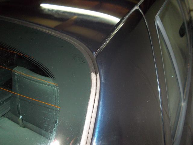

debout yen a qui bossent , j'ai pas pu m'en empécher , c'est mat mais le flash fait briller

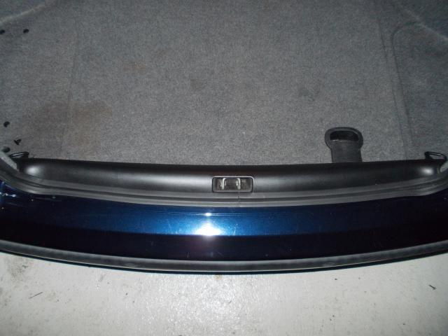

et puis un autre truc , nos autos vieillissent trés mal aux niveaux des caoutchoucs , sur ma SS celui de la vitre ar était complètement craquelé donc la solution ainsi que l'antenne requin , les graisser de temps en temps ils vieilliront beaucoup moins vites , la ils étaient blanc donc j'ai graissé jusqu'à ça ne pompe plus et pour les phares plexis cirez les de temps en temps

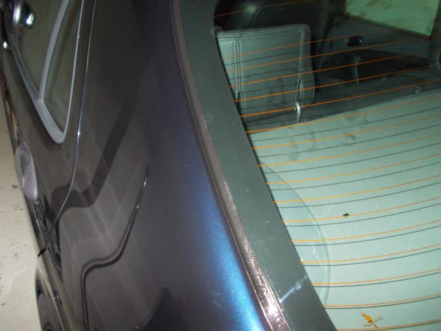

tu vas être obligé de faire tout les joints maintenant...
puis y a une vilaine rayure sur le PC arrière, c'est quoi ce boulot? :o
