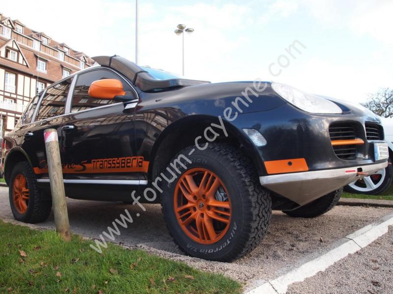

Un Cayenne aussi peut faire du tout terrain , ça c'est celui d'un de mes potes qui vient de passer me voir . Il vient de se taper un raid de 20.000 kms , Russie , Ukraine , Mongolie ......désert de Gobi , et j'en passe .
Ok , préparé , arceaux , réservoir , renfort , filtres speciaux , protection ......juste 2 places dedans .
mesimages/11277/PC062300.jpg
oui , mais c'est pas vraiment courant , pas le plus adapté et pas le facile à transformer . Après cela reste un bon challenge /au véhicule .
