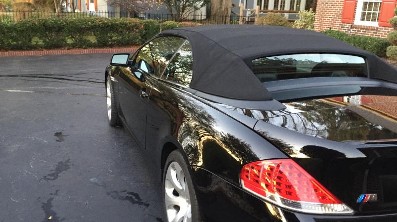

J'ai longuement hésité à partagé avec vous cette voiture. Elle est belle mais je crois que je n'ai jamais autant dépensé d'argent en réparation (le prix ++ d'une Saab neuve)... quand on aime on ne compte pas... mais cette fois ci, j'ai dépassé la limite du raisonnable.
Je la présente donc mais très vite car je vais probablement m'en séparer, ... un peu poussé par ma femme qui de toute façon ne l'a jamais aimée. :non:
J'avais souhaité acheter une voiture un peu musclée et originale; c'est que j'ai fait alors qu'elle était en France :sarcastic: l'été dernier....mais aussi un peu pour ça qu'elle ne l'aime pas
A la base je partais pour une XJS 4.0 litres de (idéalement de 96), et c'est ce vers quoi je vais normalement me tourner.
mais step by step....
voici donc les photos de la maudite: la voiture sympa à conduire (quand elle roule) et un couple à décoiffer 367 ch (5.0 litres V8) une tenue de route exceptionnelle. la voiture est en excellent état (1ère main) et avec accessoirement un moteur neuf, pneus, freins.... mais cela ne suffit pas à la faire marcher. Elle repart demain au garage...

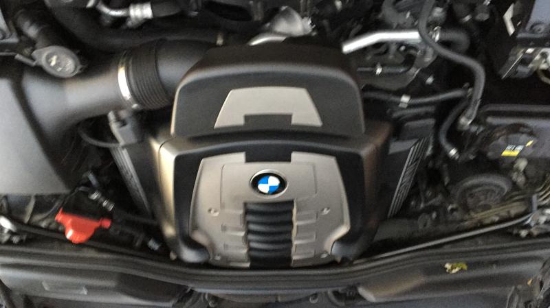

désolé le moteur est à l'envers...

Milou, Le problème c'est qu'il justement aléatoire... et le mécano est aussi frustré que nous le sommes. j'ai le warning 'coolant' qui s'affiche avec un moteur qui monte vite en température : après l'avoir emmené de nouveau hier, et une heure de discussion avec lui qui ici à pourtant "opinion sur rues" (qui fait que BMW & Porsche), il va revoir tout le circuit y compris sensors, thermostats ....A suivre donc.
Pour répondre à la question de Pilou44, l'E64 n'est pas aussi fiable que ça, beaucoup de fuites d'huile...c'est ce qui m'a emmené a changer le moteur avec un nouveau reconditionné (garantie 2 ans) :heink:

- changement prévu de l'ensemble des sensors (x2), et du thermostat. Le ventilateur (600 Watt) ne fonctionnait plus ou de manière aléatoire entrainant de manière occasionnelle donc une surchauffe du moteur évidemment +/- importante selon le style de conduite et plus rarement un pb au niveau de la BV auto (qui a certaine T° se met en défaut) : le ventilateur refroidit également le radiateur de la boîte....

Voilà véhicule récupéré il y dix jours et véritable essai le weekend dernier (après l’épisode neigeux) La voiture semble désormais OK…mais...je ne préfère pas encore crier « victoire trop vite » !! :non:
Le V8 5.0L a effectivement une faiblesse au niveau des joints (bas & haut moteur) et nécessite un entretien très rigoureux, et/ou alors de lourds investissements…
Pour refaire une réfection complète du moteur, il faut compter pas moins de 40 heures….et avoir une grande confiance dans son garage.
Moi j’ai pris l’option de changer le moteur: le garagiste en a profité pour refaire la boite… on verra si l'avenir me donnera raison :???:
