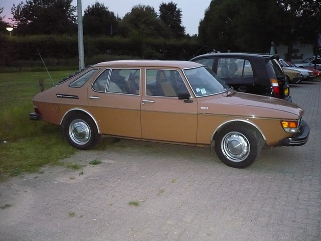

Rencontre avec sa fausse compatriote :

Hello Jiair1,
Ta 99 est très belle, bravo.
Moi aussi j'ai une 99 que j'ai ramenée de Laponie Suédoise.
Nous sommes bien peu nombreux à posséder une 99 qui est pourtant une voiture très attachante.
Je crois que tu es dans le Berry.
La Bretagne n'est pas si loin.
Et si tu venais avec nous au Rallye SAAB Vintage le Dimanche 05 Juin pour nous présenter la belle?
Les participants viennent d'un peu partout et logent le Samedi 04 dans les environs de Huelgoat-Morlaix.
Allez, allez, on compte sur toi.
Didier

Salut Didier,
Ta belle 99 (je dirais de 75) me donne très envie de coller la mienne à côté pour un petit shooting breton... Mais le week-end du 5 juin est déjà booké pour moi (enterrement de vie de garçon de mon beau-frère), je décline avec tristesse...
Ce n'est que partie remise, j'ai hâte de rencontrer d'autres Saabistes...

Re: jiair enfin en Saab 99
Félicitations pour cette EMS. J'adore cette couleur si spécifique.
Et ça fait plaisir de la voir bichonnée.
Perso j'ai une Combi-Coupé de 76 à carbu.
Super fiable !
Les 99 sont des ovnis sur les routes françaises. C'est que du bonheur au volant, exceptée peut être l'absence de DA qui muscle les bras
