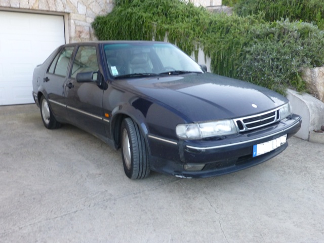

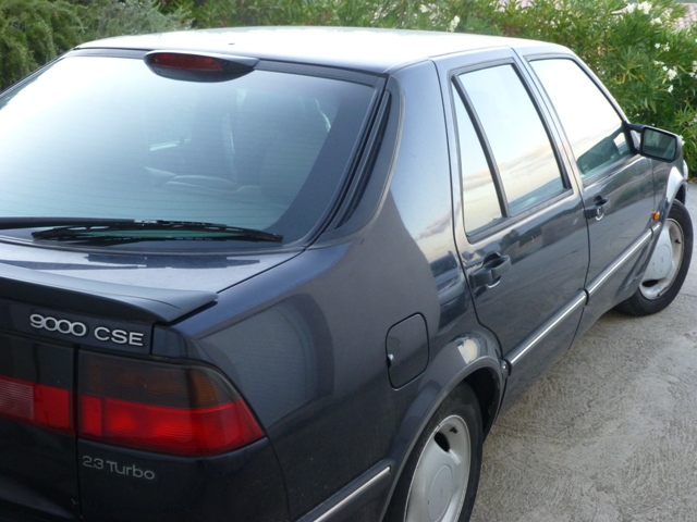

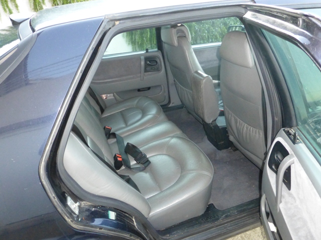

Je suis sur ce forum depuis peu et j'ai franchi le pas de m'acheter une SAAB 9000 la semaine dernière après beaucoup de réflexion (depuis le mois d'avril...).
Elle est de Septembre 1997 et totalise à ce jour 246000KM. C'est une CSE 2.3 Turbo de 200ch.
Alors voici 3 photos que le vendeur m'avait envoyées. Elle n'est pas en parfait état mais tant mieux ça me permettra de bricoler un peu dessus. (J'en posterai d'autre une fois la belle propre).

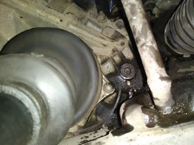

Un peu de news de ma saab, ce weekend j'ai remplacé les 2 disques avant et les 8 plaquettes de la voiture, effectué une vidange moteur remplacé les différents filtres (Filtre huile, air et habitacle) et remplacé mes 2 soufflets de cardan. Le forum m'a permit clairement de me facilité la tâche donc je vous remercie.

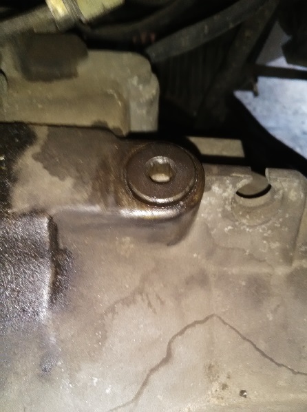

J'ai aussi fais une vidange de la boite de vitesse par contre je n'ai pas trouvé de tutoriel sur cette manipulation ni sur le forum ni sur le wiki. Je me permets donc de mettre ma petite pierre à l'édifice et je vous propose mon petit tuto sur la vidange et le remplissage de la boite de vitesse bien sur je reste ouvert à tout échange et modification nécessaire.
J'ai également effectué une vidange du liquide de refroidissement (vive la couleur) mais impossible de mettre plus de 6 litres alors que 9 litres sont nécessaire à première vu. Auriez-vous une petite astuce ou une purge à effectuer? Merci à ceux qui m'aideront !
Tutoriel Vidange et remplissage boite de vitesse :
Outillage nécessaire : clef 6 pans de 8mm entonnoir et dans mon cas marteau burin.
Durée : environ 1h
Pour effectuer le remplissage de la boite de vitesse dévisser la vis BTR avec une clef 6 pans de 8mm elle se situe en dessous la batterie
Ouvrir ensuite le niveau haut (vis BTR) avec la même clef.
Puis ouvrir la vis de vidange (impossible à ouvrir dans mon cas sans marteau burin) merci à musclor qui a fait la vidange avant!!!!
Une fois toute l'huile vidangé REFERMER le bouchon de vidange.
Mettre en place l’entonnoir et remplir avec de l'huile de boite de vitesse ou moteur je ne rentrerai pas dans le débat de qu'elle huile utiliser, dans mon cas de la 75W90. Environ 2litres jusqu'au débordement par le niveau haut.
Refermer le niveau haut.
Et fermer le bouchon de remplissage.
J'ai réussi à faire la vidange sans lever la voiture.

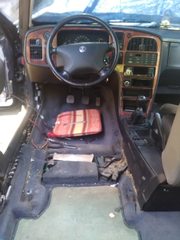

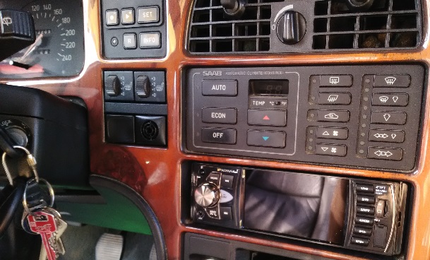

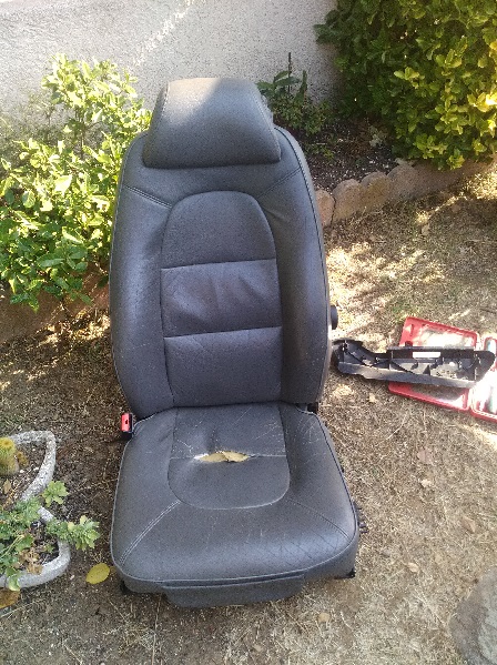

J'ai installer un nouveau poste avec une camera de recul parce que je ne suis pas encore habitué avec ce gabarit de voiture donc un petit coup de pouce pour les manœuvres était la bienvenu lol!
Pas mal de démontage pour faire passer le fil... J'ai installé la camera à l’intérieur du sigle Saab à l'arrière je vous prendrai une photo.
J'en ai donc profité pour démonter mon siège et refaire toute l'assise.
Petit retour de ma SAAB!

a l'occasion fait nous part de ta renovation de l'assise du siege... photos par exemple.
