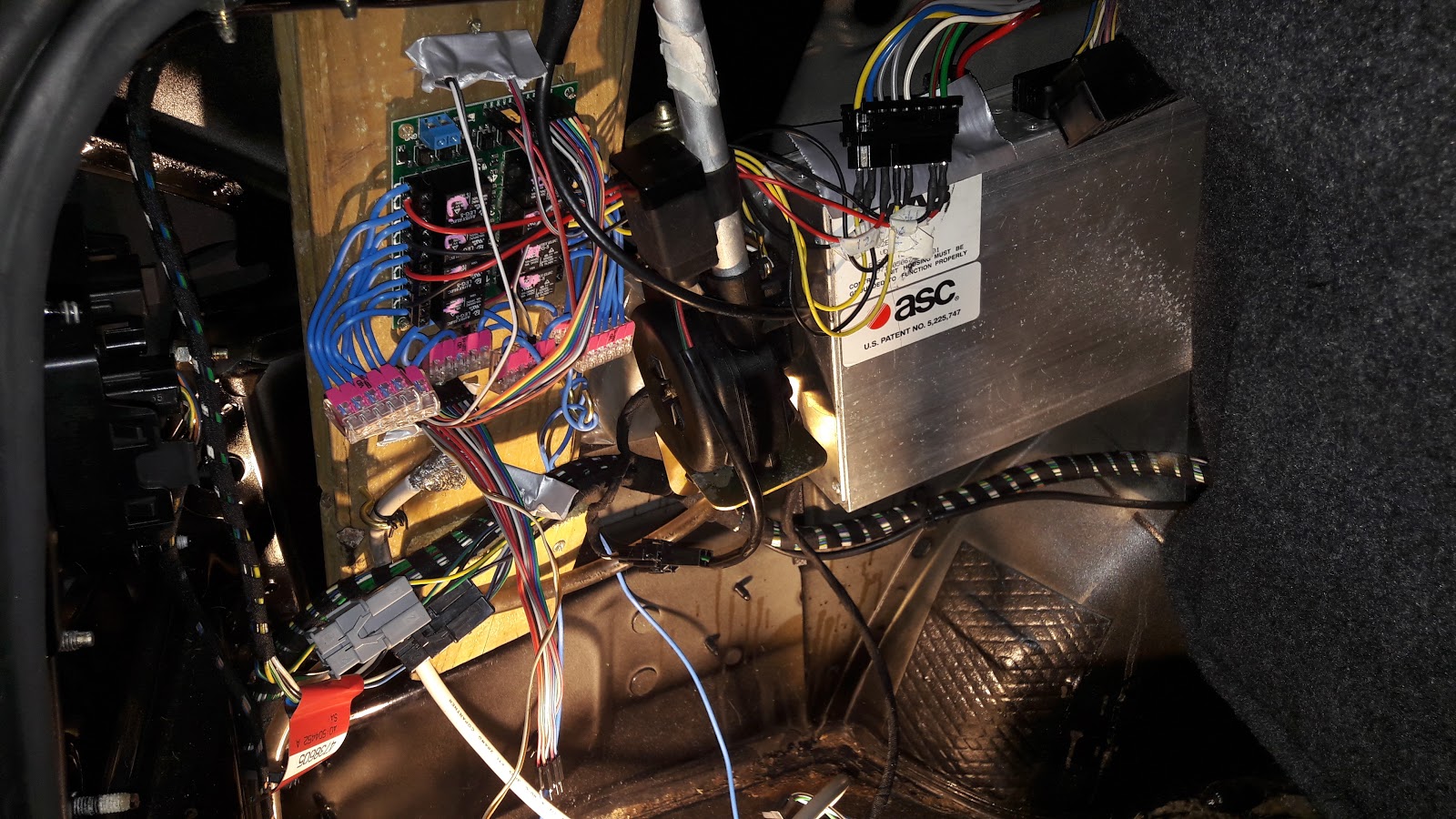

-Actuellement le système d’origine de la capote ne fonctionne pas, j’ai donc fait une carte relais pour commander les moteurs de la capote. Avec télécommande filaire. Ça marche bien.

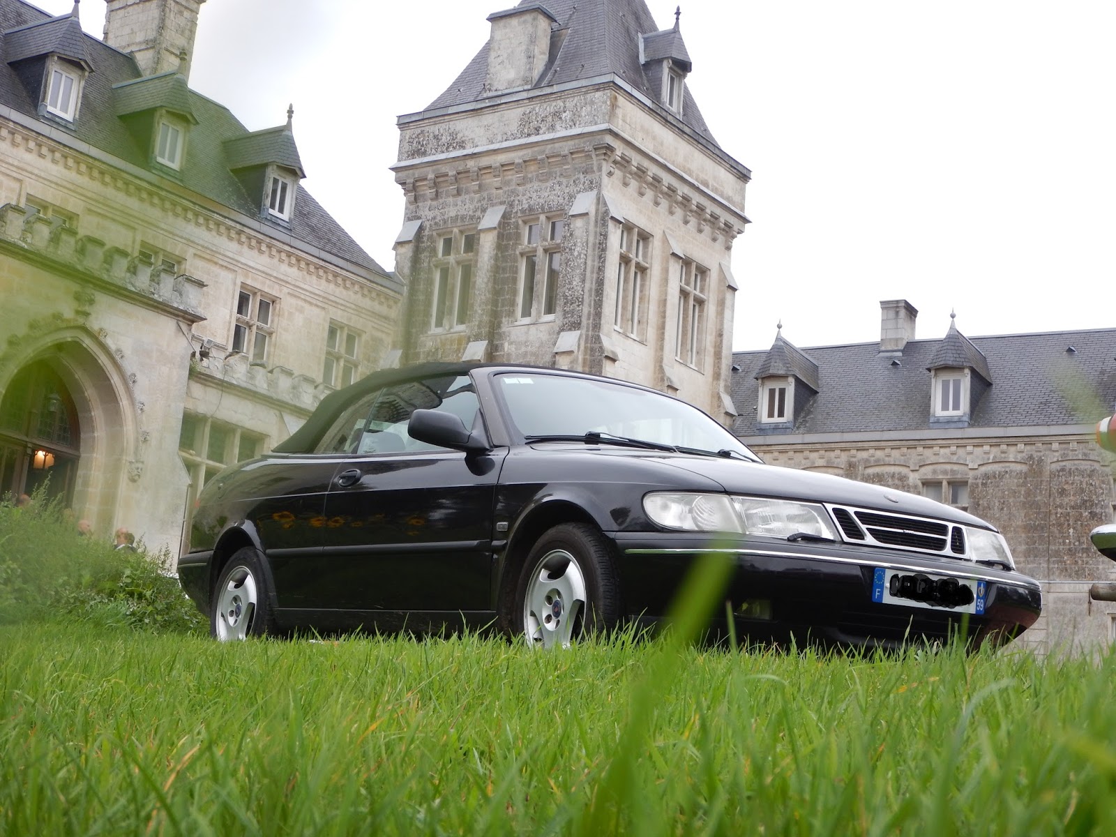

Un peu de visuel .. ;)
Bon, voila, je suis assez fier de ma voiture !!!

Flex pour ma part tous les moteurs fonctionnent, seul l'arbre du moteur de couvre capote était cassé (ainsi que les flaps mais on fait sans..) donc je me suis fait un système de commande manuel.
ça ne vaut pas 3000 ni est d'origine mais ça fonctionne bien.
Pour te donner une idée :
Une vue d'ensemble de mon système :
Ma télécommande :
je détaile un peu plus ici :
http://benoit-bremilts.blogspot.fr/p/blog-page.html

Ton système peut en intéresser plus d un
Généralement un cab 900 ng se négocie moins cher qu' un coupé à cause des capteurs défaillants
Certains virent tout le mécanisme pour passer en manuel ( 2 personnes pour manipuler)

Bienvenue et chapeau pour ton système de commande manuel !!!

Oh enfoiré le chantier de fil respect parce que moi même si je le fais quand j'ai pas le choix je déteste l'elect auto !!!!

C'était ça ou la capote restait à moitié fermée.. donc je m'y suis collé..
je viens de finir de réparer les actionneurs (moteur couvre capote, élastiques pour plier la capote, flap) donc prochain chantier débrancher mon système et essayer de rebrancher le système d'origine et .... croiser les doigts (j'espre ne pas avoir besoin de tech2 pour faire du réglage)

Belle auto et belle remise en état même si ce n'est pas le moteur le plus décoiffant. Au passage Chapeau! pour le boitier de commande de capote et le temps passé, un simple passage au Tech2 t'aurait peut être permis de gagner du temps.

Moi même pas mal bricoleur en électricité, j'admire l'idée et la mise en œuvre de la carte de pilotage de capote :ouimaitre:
En effet sur les 900NG à capote électrique le Tech2 peut être un bon allié.

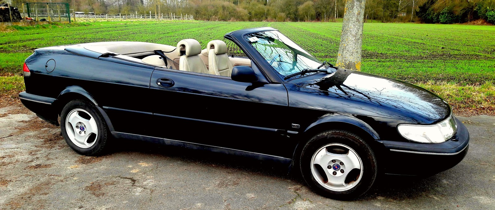

oui et non... j'ai pas fait attention mais sur la photo la banquette arr est baissée. (je devais bricoler un truc pas là ... :D ).
heureusement y a tout côté banquette !
