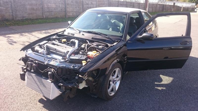

Voilà on est sorti du box, ses premiers tours de roue avec les premiers soucis :D
Bon premier truc cool, le BVM du beurre, mis comme huile 75-80 jaune (Motorex) 100% synthétique, les vitesses passent super bien, sans bruit.... du velour :)
C'est comme une vieille grand mère, tout couine un peu....
Donc mon premier check engine, cela aura quand même tenu 2 jours :D hier quand je l'ai éteint tout ok, je la remets en route aujourd'hui et directement au contact check, va falloir que je me connecte pour voir le code.
Après c'est peux être une impression mais il me semble que le turbo ne charge pas des masses, bon à voir avec un essai sur autoroute, d'après ce que j'ai pu étudier, avec un volant moteur allégé le comportement de charge est différent du à l'inertie.
Elle monte très rapidement dans les tours, le pote que écoutait mon accélération dans la serre entendait bien le turbo en train de chargé. Moi je voyais l'aiguille sur le TB qui était à moitié dans l'orange.... bon la serre ne fait pas 2km de long, donc dès que je pousse je dois directement couper pour pas me cadrer dans la serre :lol:
Va falloir un peu tout régler et contrôler les valeurs moteur...
Dès que je monte l'avant, je prends les plaques garage, voir le code (check) après effacé et test grandeur nature sur autobahn :D
Après on verra mon bruit dans la direction....

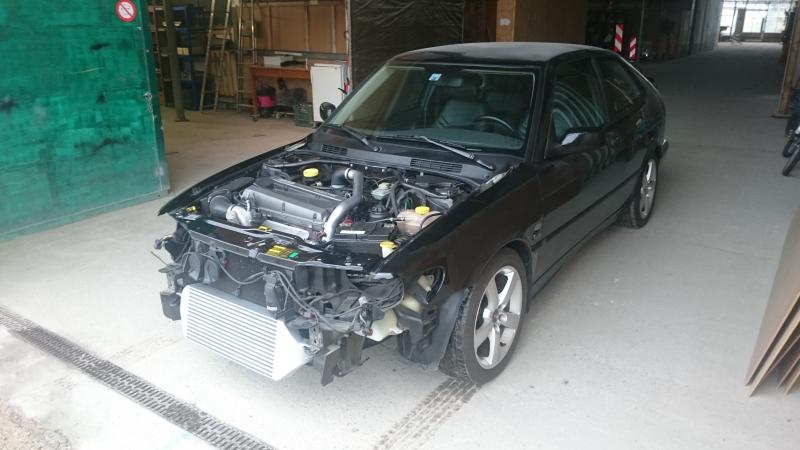

Bon bref..., aujourd'hui un essai plus sérieux sur chemin agricole, c'est avec un peu de peur au ventre que je teste, pas de plaque et le chemin est dès fois fréquenté par des cyclistes :pfff: encore une belle invention ça :D
Ben là je retire ce que j'ai dis concernant le turbo, ça charge grave et c'est le pied au cul :bounce: faut que je fasse une petite vidéo du compte tour, départ arrêté jusqu'à 3'000tr/m c'est cool, pas trop de gaz et c'est nickel, après à 3'000tr/m tu mets le pied au fond, bah c'est direct 6'000tr/m et faut relâcher les gaz.
Bon le train avant me semble tenir mais j'ai l'impression qu'il vole quand même un peu.
Du coup demain faut vraiment que je téléphone au carrossier pour mon PC, là suis vraiment impatient maintenant, aller on rentre dans la niche ;)

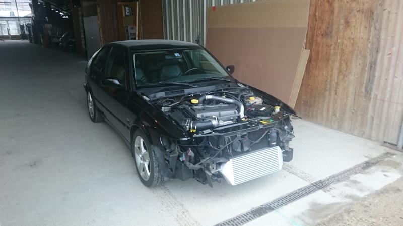

Du coup me suis connecté pour voir cette histoire de check engine qui a disparu, par chance ils sont resté enregistré, voici: P1312 et P1314
C'est bien, la recherche est rapide, cassette DI, bougie, et écartement électrode à contrôler. Bon pour l'instant je touche à rien comme ils ont disparu ;)
A voir quand même les bougies, j'ai monté des NGK PFR6H-10 avec écartement à 1mm, à mon avis cette bougie sera trop chaude. Ma 9-5 vector vitaminé à des NGK BCR8ES (écartement 0.9-0.95mm) et elle roule du tonnerre, même en hiver et ce depuis 2 ans (changement tout les 18'000km qui est égal à 2 vidanges)
