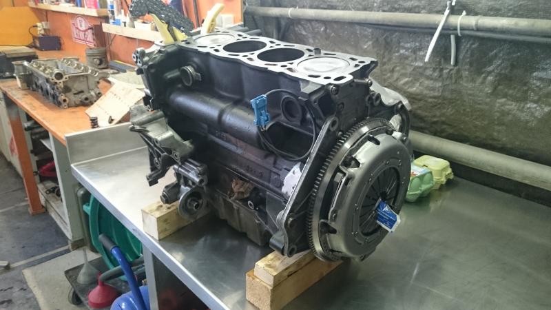

Voilà le bloc est fini, enfin :)
Donc, le travail sur celui-ci:
Démontage complet avec nettoyage de tous les canaux d'huile (+ buse) et intérieur du vilo, groupe 2.3 équilibré, coquille de bielle et vilo, demi lune de calage, distri complète, volant moteur allégé, embrayage, capteur PMH + capteur huile, simmering sortie boite, tous les o-ring (crépine, passage, pompe), joint déchargeur d'huile.
Bref, tout est neuf sauf les paliers d'arbre d'équilibrage. Bon contrôlé et RAS.

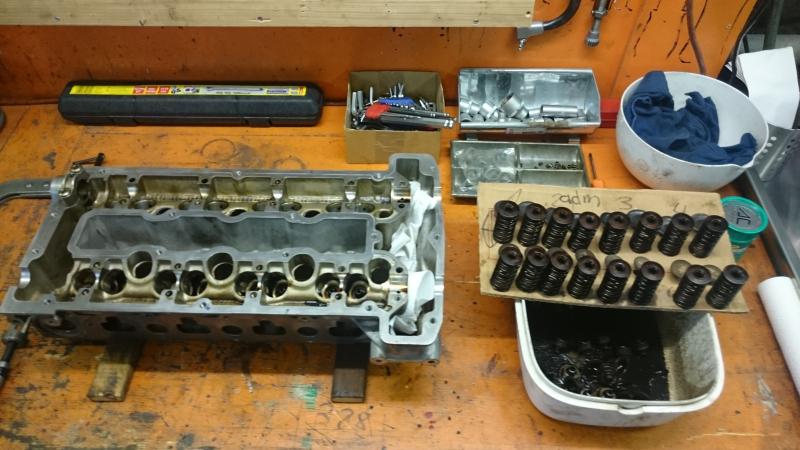

Maintenant je m'attaque à la culasse, au programme: mise à nu, rodage des soupapes, joint de queue de soupape neuf, gros nettoyage et léger réctifiage. Après trouver ce satané AC admission B235R et on pourra passer à la suite ;)

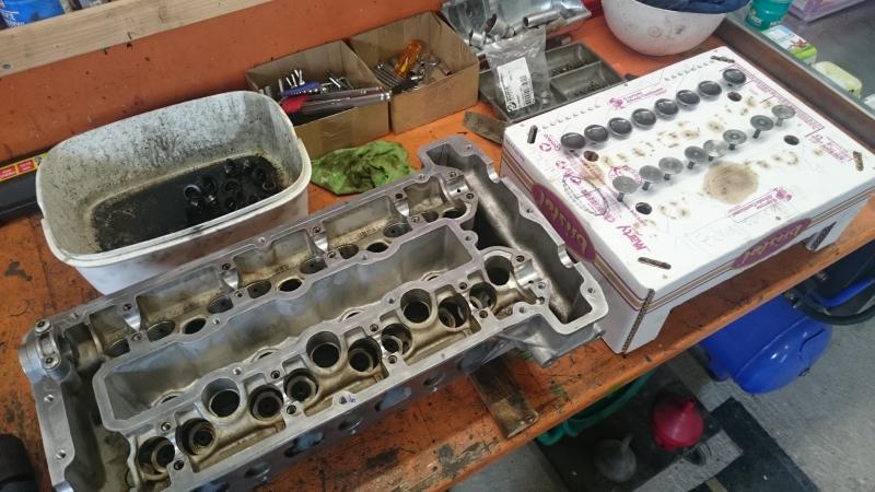

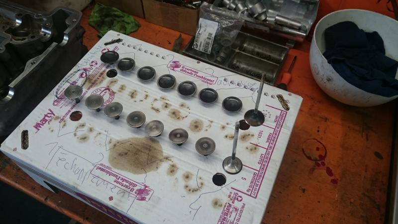

On avance gentiment, aujourd'hui me suis tapé les soupapes. Bon l'admission facile (normal), mais l'échappement une autre histoire ;)
Donc je les fixes sur un tour (2'500trm) et avec un grattoir triangulaire on travail comme un burin sur la soupape, après finition à la toile d'émeri
Bon le résultat est pas mal...
Là, je m'attaque à la culasse, je vais la finir ce ouik vu le sale temps prévu pour dimanche. Pour l'instant giclé de l'acide pour jante et un bon coup d'hypromat, après soufflage, déjà pas mal propre ;)

ça va être tout beau ;) Quand je passe les soupapes au tour j'enfile un bout de durite ferme sur la queue de soupape (ça va hein... ;) ) ça évite que les mors de tour ne fassent des marques .

Bien vu l'idée de la durite ;)
Perso le pote du garage à installé sur le mandrin un porte pièce à serrage conique pour ce genre de serrage (tour Schaublin 102)
