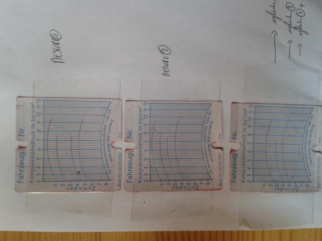

J'ai commencé par une prise des compressions moteur (à froid, je sais c'est pas bien), histoire de me rassurer... mais là, j'aboutis à ça:
les deux premières mesures sont identiques à savoir: cylindres 2 et 3, -1,7b par rapport au 1 et 4 (environ 9,5b).
le dernier graphique:
- j'ai mis une cuillère d'huile dans le cylindre 2, et là: +2b
- mesure cylindre 3, sans modif, 7b
- mesure cylindre 3 après ajout cuillère huile: + 2,2b
Bon, je me dis que la segmentation est HS sur ces 2 pistons!!!!! Étonnant quand même? Moi qui m’attendais à une remise à neuf de la culasse et nettoyage de crépine en préventif, je me trouve quelque peu refroidit.... Cela expliquerait-il le claquement?

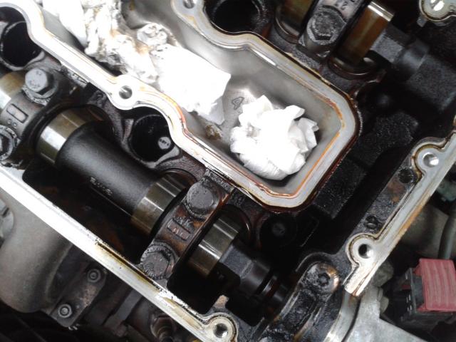

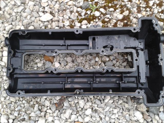

suite des aventures, j'ai donc ouvert le haut, histoire de me faire une idée.... et ça donne:
C'est très très sec! L'huile n'a pas une belle couleur.
Le couvre culasse est noir de chez noir.
Sinon, les ACC sont certes secs, mais sans trace inquiétante. A mon avis, un problème de lubrification semble se confirmer (chouette, je vais me coltiner le démontage du carter d'huile...).
Le bruit initial semble indiquer un désamorçage des poussoirs et une lubrification insuffisante sur le haut moteur... En espérant avoir limité la casse à temps...

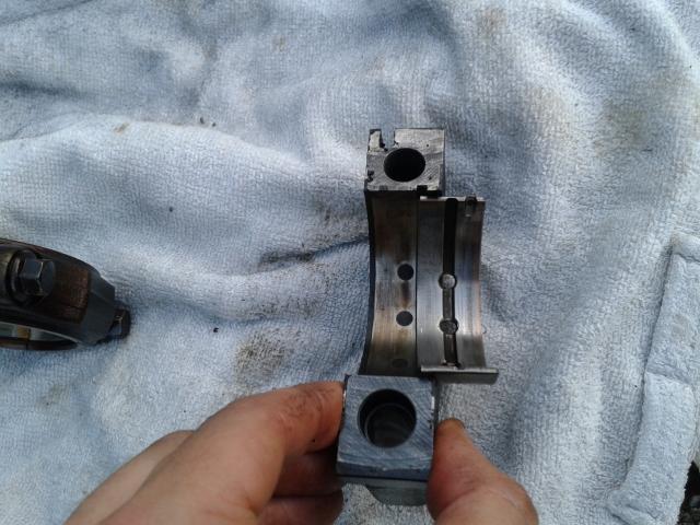

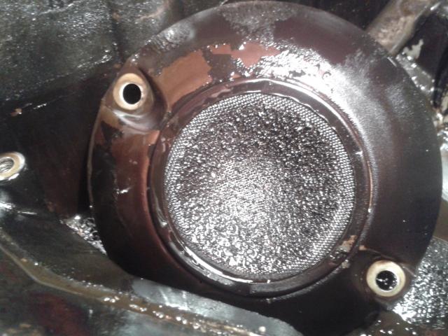

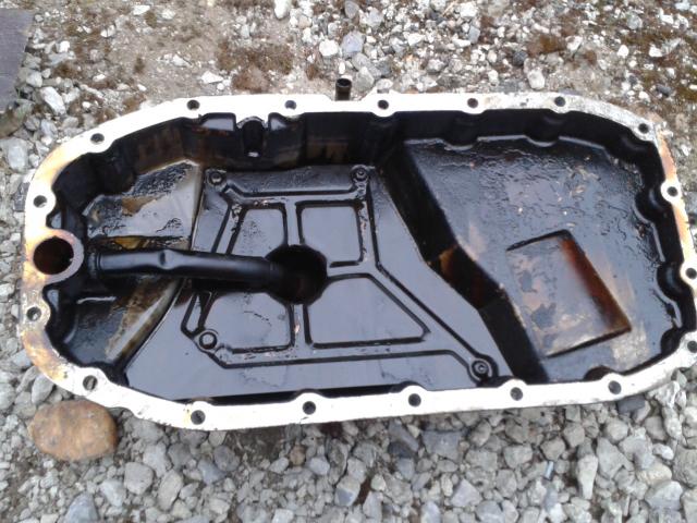

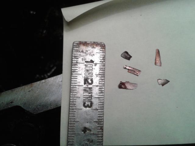

Il était attendu... le démontage du carter d'huile et l'état de la fameuse crépine... Les voici:
Tout d'abord le carter en vue globale:
la crépine bien obstruée....
avec un vrai dépot de particules fines:

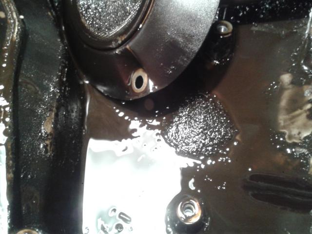

De la boue à quelques endroits, mais surtout dans ce dépot, des copeaux (moins cool!!!). On peut les apercevoir sur les quelques photos précédentes.
De près, cela donne:
Comme précisions, je peux simplement dire que les copeaux les plus gros sont ceux identifiés sur la dernière photo, et qu'ils ont une couleur cuivrée. Une idée de leur origine? coussinets de....
Merci pour vos informations qui je l'espère vont me rassurer....

- 9_turbo
- Messages : 3557
Re: Saab 9-3 2.0T - GPL de 2001
Yes coussinets HS!
- flokawa
- Messages : 1067
- Inscription : ven. janv. 26, 2007 1:00 am
Je m'en doutais un peu quand même... coussinets de bielles à changer OK, ceux du vilebrequin également? Quitte à faire qq chose de propre.... le tout est que je souhaite vraiment pas sortir le moteur. Possible à faire pour ceux du vilo?
- 9_turbo
- Messages : 3557
oui faisable mais un peu plus chiant d'après les retours de ceux qui les ont changés

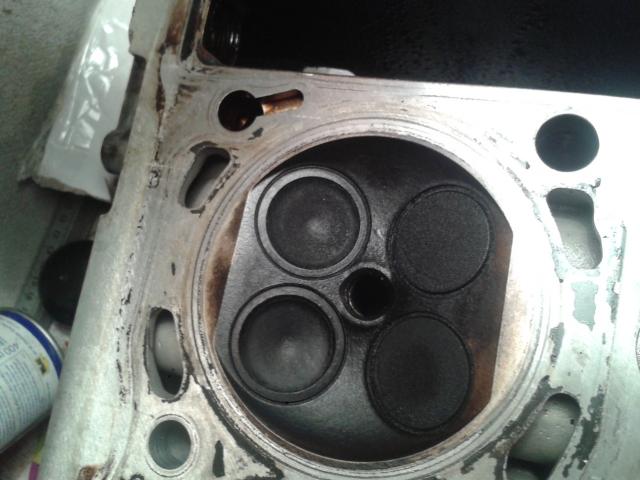

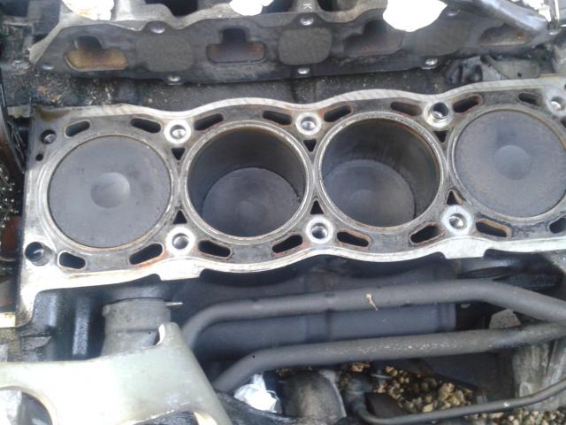

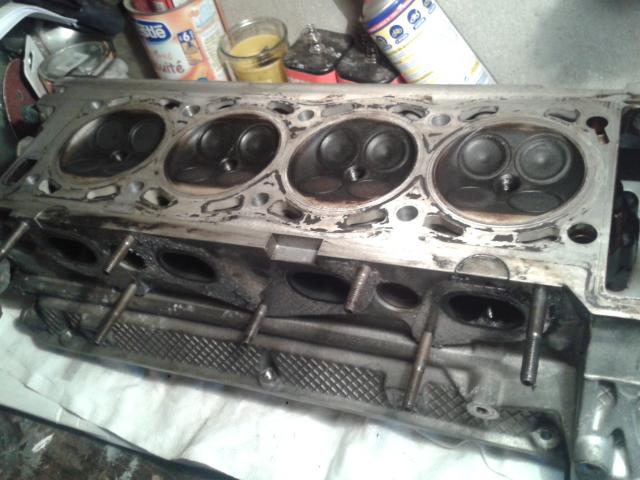

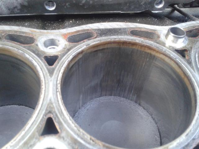

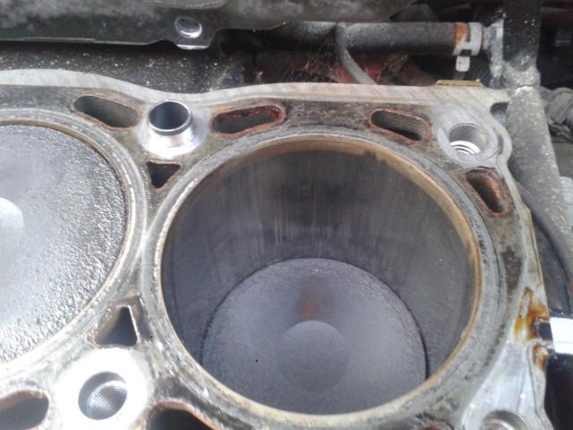

démontage de la culasse, où tout semble OK. Pas de différence visible entre les cylindres. Un bon nettoyage semble inévitable. Ce qui donne en photos:
Par contre, côté bloc moteur, c'est ça:
Pour ceux qui ont l'oeil, des rayures sur le cylindre sont visibles....
Elles sont présentes sur les cylindres 1 3 et 4.
Elles paraissent peu profondes, à peine perceptibles au toucher.
Question du jour, est-ce normal (je sais que non) ou acceptable. Un déglaçage seul suffirait-il pour atténuer ces rayures?
Florent
Florent

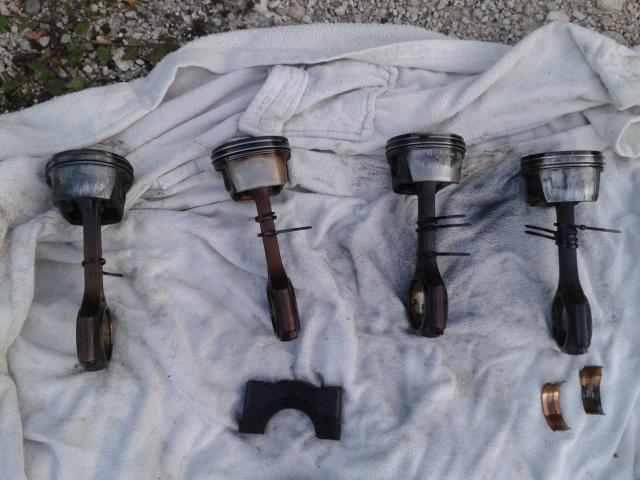

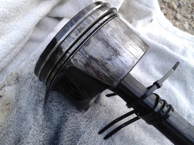

Ce soir, atelier démontage suite et même fin....
Au programme, sortie des pistons.
Pour les âmes sensibles, je déconseille la suite en images....

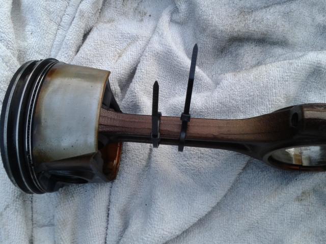

Le tout joliment posé sur mon peignoir donne:
Avec un zoom plus précis, le piston 2 ressemble à ça:
Plutôt correct, c'est le premier sorti, mais ça se gâte rapidement:

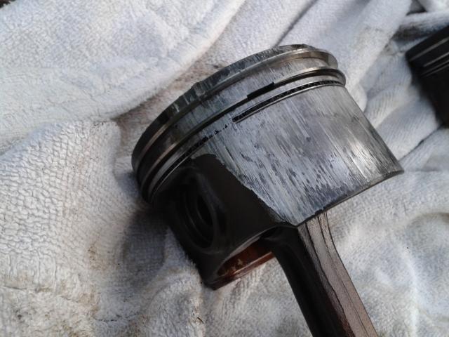

- piston 1
- et le clou du spectacle, le piston4:

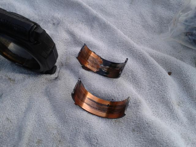

il a bien morflé, et les coussinets donnent:
Chouette, je viens de retrouver l'origine des dépôts du fond du carter d'huile.....
La seule note positive de cette soirée, c'est que j'ai démonté le palier central du vilo (celui qui a priori s'use le plus). Il a l'air plutôt correct:
De même, les portées sur le vilebrequin sont OK. Bon, je garde la positive attitude!!!!
- piston 1

je reste quand même assez étonné du décalage entre l'état de surface des cylindres.... de celle des pistons!!!!
- milou_info
- Site Admin
- Messages : 34739
Oui, t'es bon pour un moteur, oubli le déglaçage... Par contre le palier central (comme tous les paliers de vilo) est normal, autant c'est fréquent de voir les coussinets de bielles fatigues autant les paliers de viols sont solides.
- flokawa
- Messages : 1067
l'état des cylindres est non reprenable? Je me disais qu'un déglaçage et changement des pistons et segmentation aurait pu suffire et que je me dispensais d'un changement de bloc. Je suis un peu moins motivé pour le coup.....
- Messages : 4393
- Localisation : Limoges
Je serais du même avis que Milou: au vu des photos, le bloc me semble bien fatigué.
Et pas sur du tout que tu récupères un moteur en pleine forme même avec des pistons et segments neufs.
Il ont dû claquer un sacré bout de temps les coussinets !!!!

Et moi qui voulais surtout pas avoir à sortir le moteur......

Salut Florent,
ou la la c'est vilain tout ca
Je pense que tu devrais chercher un moteur d'occas, au moins le bloc si la culasse est bonne. tu devrais trouver pour pas chère.
en tout cas bon courage pour la suite!
