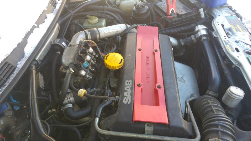

Aucun defaut affiché au lecteur et j'ai trouvé la prise de connection du PMH me reste a suivre le cable et le démonter mais pffff il fait -8000 et voilà ce que ca donne le froid quand on bricole et qu on touche a peine a certaines choses... C'est quoi ? Un truc de recirculation de vapeur d'huile non ? Si pas de pression ou de contrainte particulière je le recollerai en attendant de voir si ca gène vraiment...

Tu es bon pour racheter le bidule en plastique....oui c est pour la circulation des vapeurs d huile
Le pmh est devant en dessous du collecteur d echappement en bas du bloc, il est caché par,une petite plaque metallique qui l isole un peu de la chaleur,je pense

Yes oui merci je l'ai trouvé et l'ai démonté au vu de son état je passe commande chez RBM j'espère que la source du problème de démarrage est bien là parce que sinon je sais plus trop ou chercher... Merci en tout cas

Je mets ici les nouvelles de ma titine comme écris dans la section appropriée
Bon ok j'avoue ca reste simple le PMH le plus dur pour moi étant d'avoir la cable pris dans des endroits improbables non mais ou ils ont la tete faire propre et simple c'est pas compliqué quand même... Bref en fait j'ai mis 2 fois moins de temps a remonter qu'a démonter dis donc. Demain je finis les finitions et j'essai un démarrage. J'en aurai profité pour changer le joint du cache culbuteur avec l'embout du reniflard d'huile la durite de la dump valve le toute petite qui part derrière les injecteurs bien chiante aussi celle la surtout quand tu as les injecteurs gpl posés dessus ... une vérif serrage culasse à y etre qui etait bien sérrée les 4 bougies j'avais des iridiums je les soupconne d'avoir fait cramer la DI peut etre pas adaptées du coup j'ai mis des BCPR7ES11 . Voilà on verra demain si elle veut bien me donner un signe de vie ...
Et ben non ... Coquine fais greve...
Du coup on fouille les fils ... En avance au cas ou j'ai testé le debit de la pompe elle est parfaite.
Donc en fouillant je suis tombé sur 2 problèmes ( dont un qui doit etre ma faute mon bras se faufilant pour recuperer un collier de serrage tombé bien bas ) une durite qui toute seche s'est ouverte etait elle comme ca avant sans que j'y touche peut etre mais bon ca m as permis de m'en rendre compte c'est la durite qui est coté gauche du moteur a coté du régulateur et qui va sur la base du boitier papillon je sais pas a quoi elle sert d'ailleurs à l'essence c'est quasi sur mais pense pas que ce soit par la que l'essence arrive dans le moteur. Donc premier probleme qui sera résolu demain je la change par une en silicone . Et le 2eme probleme qui la par contre peut etre la cause de ma panne c'est l'alimentation GPL le cable qui part du reservoir de GPL et qui va dans le faisceau moteur il s'est écrasé avec le temps et s'est ouvert voire effiloché et coupé touchant du coup une bielette du moteur donc qui fait masse je me demandais pourquoi le boitier jauge GPL là ou on peut commuter ESS/GPL n'etait pas allumé ou s'allumait de temps en temps clignotait pas régulier BREF la cause est forcément là. A voir après si ca va finir par démarrer sinon je sais plus quoi faire et je vous demanderai d'autres pistes

HELP !!!!!
J'ai finis de réparer tout ce que j'ai trouvé de défaillant et ça ne démarre toujours pas.
Petit rappel des réparations:
- 4 bougies neuves BCPR7ES11
- K7DI rouge adaptable neuve
- Capteur PMH neuf
- joints de cache culbuteur ou couvre culasse neuf
- vérif serrage culasse au couple
- durite de dump valve la toute fine neuve
- reniflard d'huile l'espèce de T au cul de la culasse neuf
- Durite du pied du boitier papillon qui va contre l'aile gauche sur un truc qui est doté d'un connecteur 2 broches neuve
- Cable électrique qui part du réservoir de GPL jusque dans la gaine du faisceau moteur, coupé là ou il était écrasé et effiloché, réparé
- pompe à essence testée tourne et à un très bon débit en la shuntant aux fusibles
- batterie rechargée et couplée a un booster au cas ou juste pour le test démarrage
Voilà ce que j'ai fais et ca ne démarre toujours pas je n'ai pas le voyant diag qui clignote il s'allume au contact et s'eteint au bout de quelques secondes j'imagine que suite à la dépose de la batterie les defauts que j'avais avant se sont effacés puisque ca ne clignote plus ( ca clignotait 6 fois avant d etre fixe et de repartir sur un cycle )
Si vous avez des idées n'hésitez pas parce que je suis un peu blasé et j'ai toujours pas de voiture
