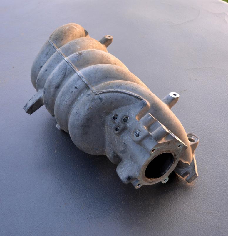

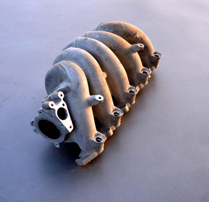

Sur ce une partie des photos du collecteur, pour la sortie de turbine ce sera demain car plus de batterie sur le nikon. On voit bien le travail pour récupérer ce flux tourbillonnaire et je t'envoies d'autres photos en MP pour ne pas surcharger ton sujet

Aussi probablement, mais cette volute est une des formes utilisée pour créer un appel et se retrouve sur beaucoup de turbines qui effectivement veulent du couple et de la régularité surtout pour celles utilisées comme élément propulseur.
Dans notre cas je ne sais pas pourquoi la longueur de la tubulure influencerait sur le couple car pour moi le couple est principalement lié à un choix de géométrie de l'embiellage donc de la course et de la force donnée par le piston.
Quelles sont tes sources que je mette à jour mes humbles connaissances ?
Si on analyse la forme la première partie est un cône d'appel comme une sortie d'échappement genre mégaphone de 4 temps ou la premiére partie d'un pôt de 2 temps et ce pour l'appel puis une zone neutre pour stabiliser puis si le rétrécissement aux soupapes et trop fort un effet contre cône avec renvoi d'ondes qui pour un deux temps est utile pour empêcher que trop de gaz non brulés sortent par l'échappement mais dans notre cas annulerait l'appel.
Sur ce sur les motos c'est très direct et le rapport puissance / litre ou couple /litre ( moins recherché) sont plus qu'honorables même s'ils vont les chercher dans les tours.
Maintenant l'argument qu'elle est faite pour mieux récupérer ce flux tourbillonaire ce que je crois n'est valable que dans ton cas ou celui d'une 900 S à condition que ce soit dans le bon sens mais ne tient pas avec un intercooler classique car après être passé dans toutes ces canalisations il ne doit pas rester grand chose des turbulences.
Ton intercooler semble l'idéal par rapport aux classiques mais il est refroidi comment ?

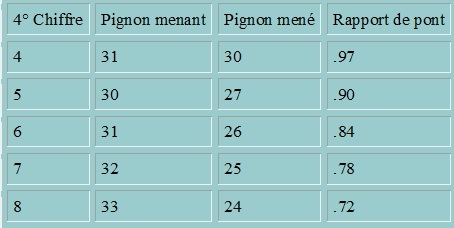

Sinon, j'pensais à ces histoires de rapport primaires de boite : c'est à dire le rapport de taille entre le pignon supérieur (directement après l'embrayage) et le pignon inférieur, donc, avec la transmission par trois chaines
Pour rappel, on peut voir de quel type est sa boite en regardant le numéro sur le haut de la transmission primaire, sur l'avant en haut du cache embrayage en plastique.
On lit un numréro du genre : GM 558 64.
GM = boite manuelle
le premier 5 : version de boite
le deuxième 5 : nombre de vitesse en marche avant
le premier 8 : rapport de pont primaire : ce dont je parle ici.
les derniers chiffre : variante.
Une fois que l'on a le 3eme chiffre on regarde le tableau suivant :
Bon, donc, il y a bien une grosse différence entre un type 8 à 0.72 et un type 4 à 0.97. Le type 4 entraine la boite à quasiment à la vitesse du moteur, alors que la type 8 l'entraine à 1.37 plus vite que le moteur !!!
La type 8 est plus recherchée (une espèce gral outre-atlantique où elle n'a pas été importée), parce que du coup, on a moins de tours moteur à vitesse stabilisée sur autoroute.
Bon, mais je pensais, disais-je. Dans ma quête du couple à tout crin... ne faudrait il pas mieux que j'installe une transmission primaire de type 6 ou 7 ? Beaucoup moins d'agrément sur autoroute (déjà que c'est pas mal bruyant avec la downpipe 3"), mais beaucoup de couple aux roues de plus pour des balades sur les jolies routes sinueuses (en bayonant madame) !!! Toute en diminuant les contraintes sur la boite, me semble t il ( quelqu'un peut confirmer ? )
Je ne dis pas que je me sens prêt à faire le boulot... mais c'est intéressant quand même, ces histoires de rapport de pont.

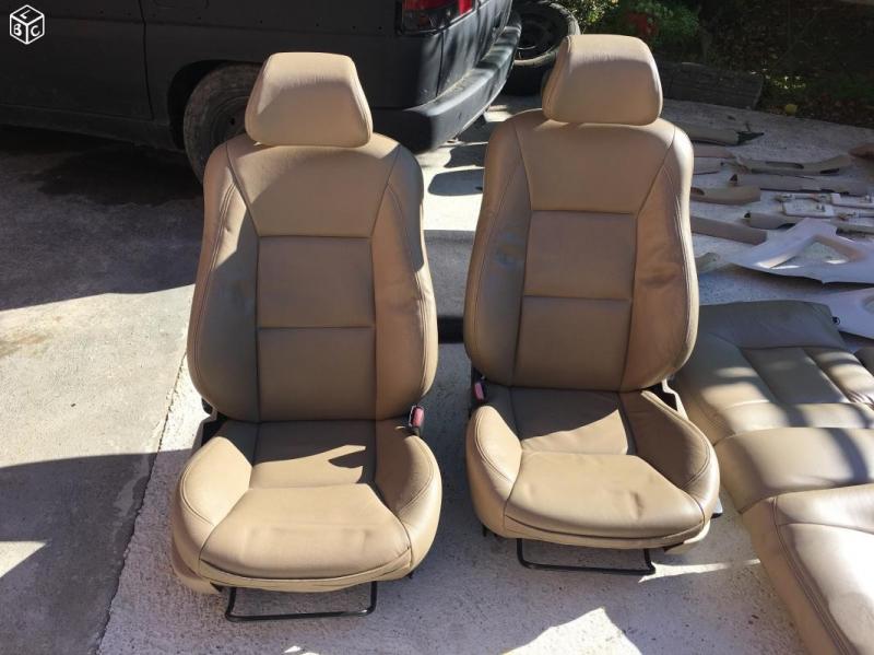

argh,

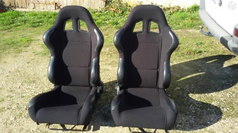

Je suis en proie à un dilemme. Mon siège conducteur est défoncé. Le cuir marqué n'était pas absolument gênant, mais là ça devient inconfortable.
Donc il faut changer.
Mais.... Par quoi ? J'hésite : reprendre le même style, en adaptant des sièges de 9-3
22kg par siège .
Ou alors, passer du coté obscur de la force,
Bon, alors... d'un coté ça m'ennuie d'opter pour les moches, mais d'un autre, cette voiture est un hobby, je passe beaucoup de temps à bidouiller pour avoir le plus de réaction sous la pédale possible, alors autant aller au bout de la logique...
Pour l'instant, pour alléger, je vois comme possible (mais pas forcément souhaitable ) :
-plus de toit ouvrant
-capot en fibre, voire aussi le coffre.
-sièges avant légers (donc)
-banquette arrière virée ou alors réduite au minimum (planche + mousse).
-portes arrières vidées de leur lève vitre et vitre arrière en lexan (fixes, donc).
- Roue de secours remplacée par bombe anti crevaison (donc exit cric, manivelle et clé).
-finir de fiabiliser pour partir sans la trousse (donc bientôt poulie damper, silents block alternateur et courroies)
-réservoir pas plus qu'à demi plein...

- Droopy
- Messages : 6566
- Localisation : Bordeaux
Re: Une 900 Sedan dans les hautes alpes : La Kamarde
Perso je resterais sur l'idée de sièges Saab "normaux"...
Toujours dans l'esprit "pure sleeper", car si tu mets des banquet, là ça trahit tout l'esprit sleeper
- dat
- Messages : 4824
Pareil...garder les sieges normaux, et idem pour la banquette arrière, meme si elle est vidée...d' ou mon idée aussi, concernant les pare chocs, de garder que la peau en plastique noir. Sur des caisses carrées genre BMW 2002, ce qui se faisait souvent, c'était de virer les renfort de coffre ou de capot, de porte aussi (sauf celui conducteur et encore) et de n'avoir qu'une simple tole...sinon, oui, un capot de coffre en poly, ça peut etre bien aussi ;
ça serait intéressant de la faire peser après

- toto435
- Messages : 7692
- Localisation : Liège
Pour ce qui est des sièges, je rejoins l'avis général. En plus de ne pas être beau, mettre des baquets dévoilerait au premier coup d'oeil la préparation de ta voiture

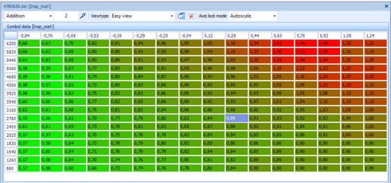

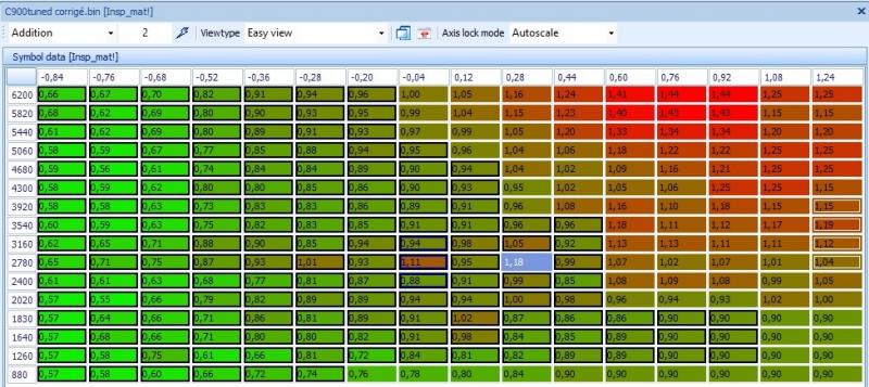

Bon, les amishs,
Je me suis rendu à la fois à la raison et à vos bons avis : j'ai opté pour ne pas trop pousser grand père dans les orties, et je suis donc allé chercher les sièges de 9-3 dans le vaucluse. Je ferai un post à ce sujet.
Mais, donc, j'ai fait 500kms aujourd'hui, et j'en ai profité pour brancher un ordinateur avec le programme T5 suite sur l'ECU de ma 900, pour paufiner la carte d'éfficacité volumétrique et la carte d'avance. Les résultats sont pas mal, il me semble.
Pour l'efficacité volumétrique, voilà ce que j'ai obtenu. La carte de base que j'utilisais était la carte d'une 9-3 200ch de 98-99. Pour mémoire, l'efficacité volumétrique, c'est le facteur qui indique combien d'air les cylindre peuvent ingurgiter à pression collecteur et régime donné.
Donc, carte de base :
Maintenant, la carte actuelle :
ce qui fait ça comme différence :
Pas mal, non ? on voit qu'il y a des cases à +30% ! (soit, autant de couple en plus : oh Yeah !!) ce qui est à priori du au travail sur la culasse. En effet, que ce soit le turbo ou l'intercooler interviennent avant le collecteur, donc, pas d'influence sur la VE (=volumetric efficiency).
Hélas, il est difficile de travailler sur toute les cases. Il faut en effet rester un certain temps à régime/pression donnée pour que le programme s'autorise à optimiser une case.
Comment le programme fonctionne : j'ai branché une sonde large bande, que j'ai connecté à L'ECU. En fonction de ce que la sonde renvoie comme informations, l'ECU doit compenser pour arriver à une richesse que j'ai choisi auparavant. Plus il faut envoyer d'essence , plus il y a eu d'air !
Bon, en tout cas, plus on roule avec l'ordi branché, plus ça optimise (parce que aussi, on ne s'autorise pas à trop modifier dans chaque case à chaque session de peaufinage).

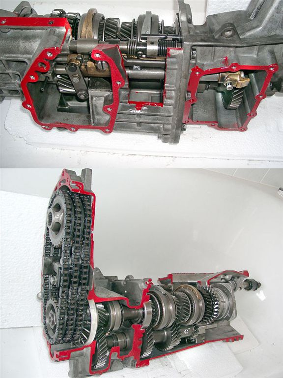

Les petits numéros tirent plus court. Ils augmentent donc le couple et les contraintes si les pneus ne patinent pas.our rappel, on peut voir de quel type est sa boite en regardant le numéro sur le haut de la transmission primaire, sur l'avant en haut du cache embrayage en plastique.
GM = boite manuelle
mesimages/5939/Rapportdepont.jpg
Bon, donc, il y a bien une grosse différence entre un type 8 disais-je. Dans ma quête du couple à tout crin... ne faudrait il pas mieux que j'installe une transmission primaire de type 6 ou 7 ? Beaucoup moins d'agrément sur autoroute (déjà que c'est pas mal bruyant avec la downpipe 3"), mais beaucoup de couple aux roues de plus pour des balades sur les jolies routes sinueuses (en bayonant madame) !!! Toute en diminuant les contraintes sur la boite, me semble t il ( quelqu'un peut confirmer ? )
Dans la même lignée, réduire la taille des pneus peut aussi faire de l'effet.
Dans la pratique il vaut mieux tirer long, et utiliser les rapports intermédiaires en cas de besoin. Pour une fois les Anglais ont raison.
