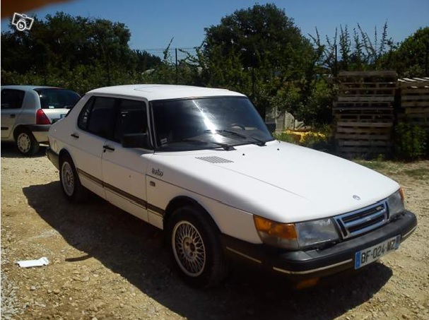

C'est ma deuxième saab. La première était une coupé aéro de 86, achetée en 95, revendue en 2005. Celle là je l'ai depuis 3 ans.
Une annonce trouvée à Valences, vil prix (800€), chez un vendeur de voitures d'occasion qui ne connaissait le modèle ni des lèvres ni des dents. Une turbo de 89, roulante, mais pas en terrible état.
Les photos de l'annonce :
Je suis allé la chercher. Heureux comme un pape d'avoir de nouveau une 900. Bizarrement, j'avais commencé à trouver beaucoup de charmes à ces Sedan que je trouvais d'origine assez laides. Et content aussi de n'avoir pas le kit aéro, qui maintenant me semble alourdir la ligne. Le coté "tuperware".

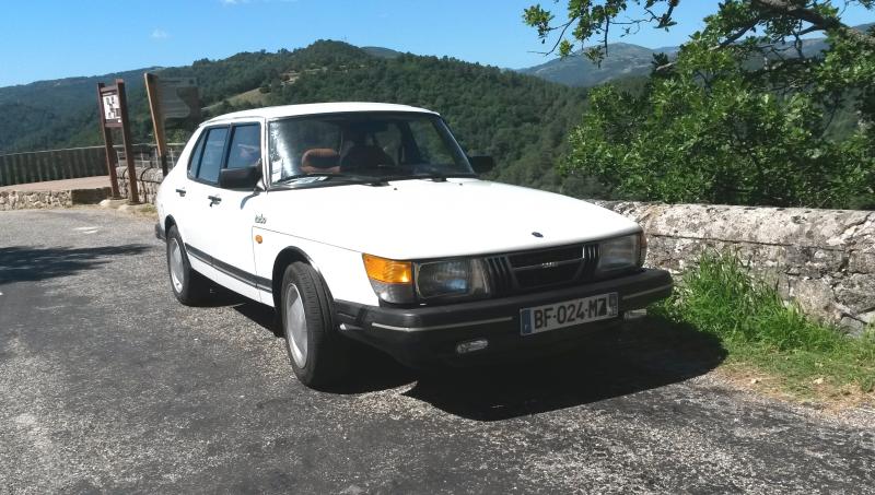

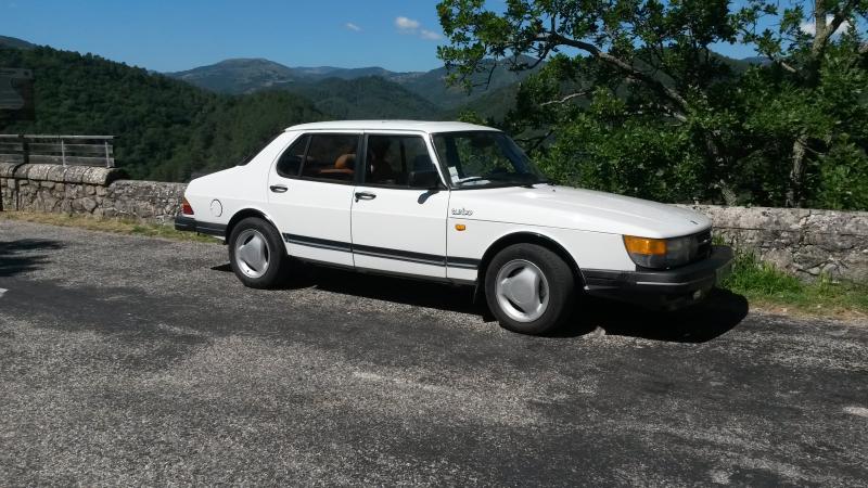

Voici à quoi elle ressemble actuellement :
Comme vous voyez, quelques changements :
-je l'ai passée en flat-noze. Pour moi, le vrai look 900 !
-des jantes aéro
- une nouvelle calandre "Old Style"
-et, incidement, une nouvelle peinture, un nouvel intérieur de cuir beige, un volant nardi sport en cuir noir.

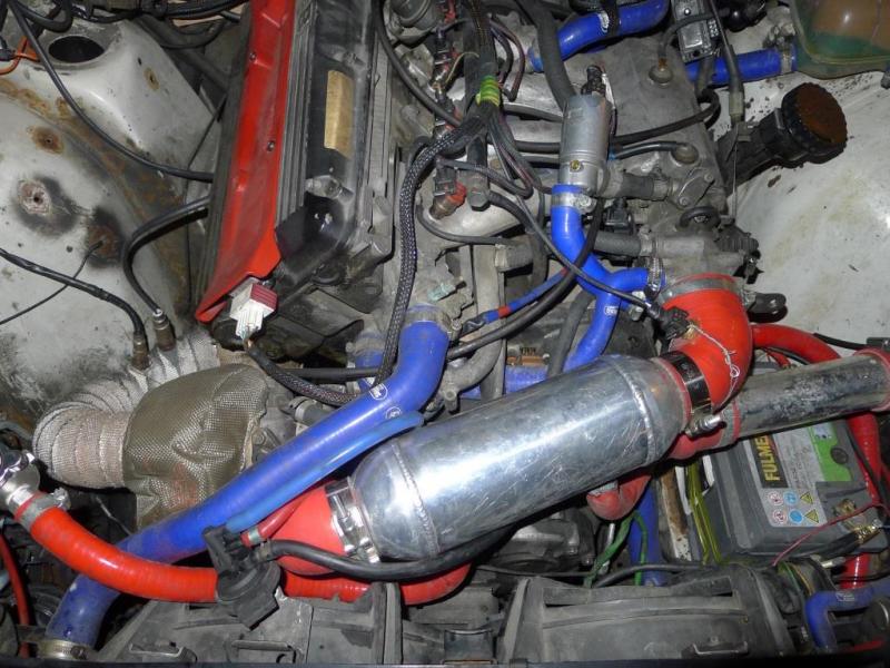

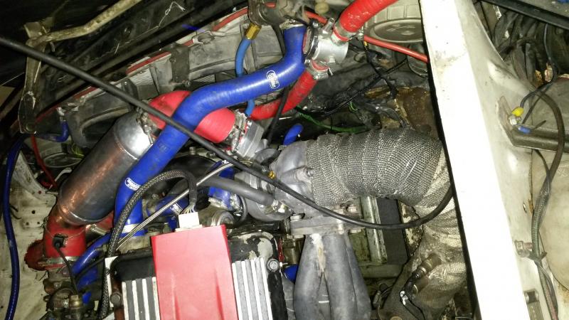

Moteur :
-Installation d'un système d'injection trionic 5 d'une 9000. J'ai choisi la méthode de riche, à savoir acheter le kit adhoc chez eeuroparts. Mais, ça a nécessité pas mal de travail et de créativité quand même ! Il a fallu trouver beaucoup de solutions.
J'ai eu longtemps des problèmes, jusqu'à ce que je me décide d'acheter un corps de papillon de 9000, qui avait l'axe de papillon qui correspond exactement au capteur de position du T5. Pas mal de bidouille aussi sur le logiciel "T5 suite" pour tenter d'améliorer la chose.
-Installation d'un système de "chargecooler", c'est à dire un intercooler à eau. Il y a des pour et des contre à ce propos, moi, je cherche sur ma voiture le maximum de réactivité, et ce système a à priori beaucoup moins de contre pression que l'intercooler à air. De plus, l'air a BEAUCOUP moins de coudes à faire avant d'arriver au moteur.
-Un collecteur d'échappement tubulaire : là aussi, sensé offrir une meilleure réponse turbo, bas dans les tours, et en haut aussi !
-Une downpipe 3", encore une fois pour réduire le Lag. Je ne le recommande pas trop bruyant.
J'avais au départ un turbo garret T3. J'y ai mis le downpipe. Très bruyant. Je suis passé au Mitsubishi TE05 : beaucoup moins bruyant, même avec le downpipe. Puis j'ai remis la tubulure d'origine, je pouvais de nouveau écouter la radio sur autoroute.
-Mais ça, c'était "avant". Maintenant, depuis quelques jours, j'ai adapté un turbo moderne, sur roulement à bille, et j'ai remis la downpipe 3" : et là, les deux à la fois, un vrai changement : une voiture nerveuse, que l'on sent réagir dès que l'on effleure la pédale (heu, pour peu qu'on ne soit pas dramatiquement en sous régime... sous régime maintenant beaucoup plus bas d'ailleurs).
-pas mal de durites silicone, pour la fiabilité.
Une photo du compartiment moteur actuel ; il a fallu bouger la batterie pour la passer de l'autre coté :

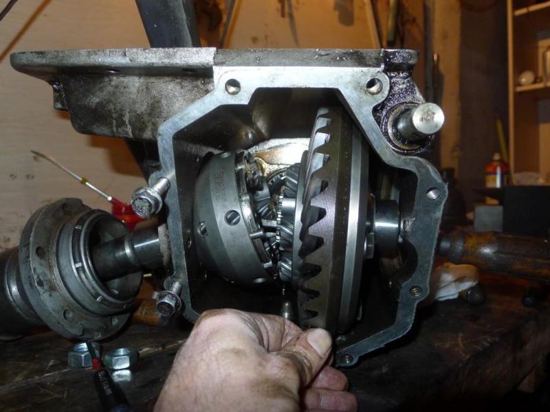

Pour ce qui est de la boite, elle a été le sujet de combats de gladiateurs. Sortie par dessous, deux fois, des luttes acharnées pour sortir quelques boulons bien difficiles d'accès.
Donc deux fois. La première fois pour faire le travail : Changer tous les roulements, quelques synchros et installer un différentiel à glissement limité Quaiffe.
La seconde fois, parce que je perdais de l'huile, et parce que j'avais mal réglé le différentiel. Il faisait un sacré bruit. Je l'avais réglé en remettant le jeu de dents que j'avais mesuré au démontage. Mais ce n'était pas terrible, donc, et j'ai remis le jeu recommandé d'usine, et ouf, au remontage plus de bruit et plus de fuite.
Mais : la première est un peu difficile à passer, sans que j'ai pu analyser pourquoi. Enfin, avec l'habitude, ça va.
Aussi installé un "short shifter", un nouveau levier de vitesse à articulation bien plus rigide que celui d'origine.
Une photo du différentiel quaiffe à l'installation. Il faut l'ouvrir en deux, parce qu'il n'y a pas la place de le rentrer en une seule pièce. :

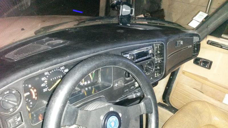

Alors.... l'intérieur... a son age !
J'avais réussi à trouver un gars super qui m'avait envoyé tout son intérieur beige via un copain à partir du nord de la france. Donc, exit le gris, et voilà :
Hum, ce n'est pas neuf, ça a... "un charme", mais ça pourrait être plus riche
Ciel de toit, refait par mes soins... j'aurais pu prendre beige, pour aller avec le reste de l'intérieur... mais je préférais sombre... allez savoir...
Bon, le tableau de bord, refait aussi... j'ai du éliminer le vide poche central... mais j'ai fait l'érreur d'essuyer une tache de colle à l'acétone une fois le boulot fini... et ça a marqué le vynil... arrrghhh. Un jour, je le referais... il faudrait que je trouve vraiment le bon tissu.
Ah, j'oubliais :
J'ai aussi mis un subwoofer (sous le siège conducteur, ça me fait des sensations dans les fesses, mais du coup invisible et le passager peut encore étendre les jambes... ça fait quand même un sacré progrès en audio...), et un troisième feu stop (un saab adapté pour la sedan, trouvé par coup de bol)...

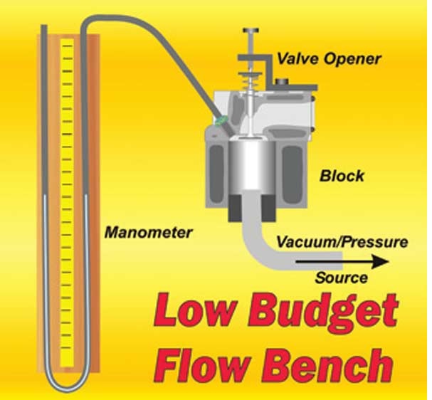

Je vais même tenter un peu de mesure. Je pense m'inspirer de ça, en espérant qu'un maigre aspirateur va pouvoir me dire si le travail que je fais sur les conduits est efficace. Peut être, mais peut être pas : en effet, à faible débit, les modifications sont moins visibles qu'à haut débit, puisque la résistance est proportionnelle au carré du débit !!!
Ce qu'on voit mal sur le dessin, c'est que la prise de pression se fait via le trou de la bougie. Ce qui fait que : valves fermées: grosse dépression, vanne progressivement ouvertes : moins de depression, et d'autant moins que les conduits permettront le débit.

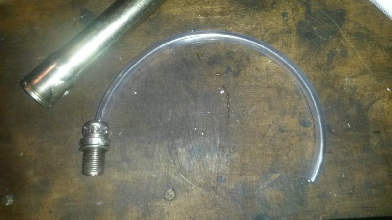

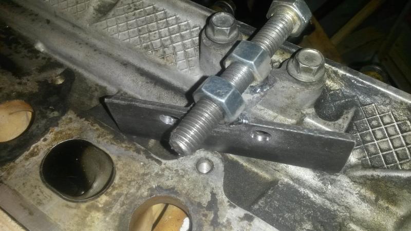

Alors, premiers outils, premiers tests
L'adaptateur qui permet d'utiliser un aspriateur :
La bougie évidée pour prendre la pression puis l'envoyer au tube en U
L'outil lève soupape :
J'ai fait les test sur l'un des conduits d'un des cylindres, un conduit "écrasé" (par comparaison avec l'autre conduit du même cylindre, plus large). Des conduits non modifiés.
Le test soupapes fermées et soupape ouverte d' 1mm, donne des dépression trop importantes pour être mesurable avec mon tube en U actuelle, qui n'est pas assez haut.
Dès une levée de deux mm, je mesure dans les 150cm. Et à 8mm, dans les 40mm.
Tout ça est assez long. Et j'espère que ça donnera des résultats probants. Comme je disais, j'ai un peu peur que le débit dans les conduits (donc, après la restriction de la soupape et donc après la prise de pression qui se fait dans la chambre de combustion) ne soit pas assez important pour qu'une quelconque modification de ces conduits ne soit visible. Ou alors, ne sera vraiment visible qu'à haute ouverture de la soupape, là où il commence à avoir un peu de débit.
Je me demande si un anémomètre placée à l'entrée du conduit ne serait pas plus sensible aux modifications apportées. Et encore...
Bon,tout ça demande un peu de temps, mais c'est passionnant.
J'ai déjà commencé à meuler un peu le conduit large du cylindre un. Je vais bientôt pouvoir voir ! (ne pas oublier d'augmenter la hauteur de mon tube en U !

1mm 153 157 149
2mm 119 123 124
3mm 84 87 88
4mm 67 70 67
5mm 49 53 55
6mm 45 44 43
7mm 45 40 39
8mm 47 38 37
Bon, que peut on en dire ? que les différences ne sont pas énormes. Que, au vu de la précision pas parfaite de la mesure, les éventuelles différences peuvent être imputables à celle ci plutôt qu'à une amélioration.
Que :
-soit le débit n'est donc pas suffisant pour que les conduits "stock" (ou optimisés, du coup), soit une restriction et que donc les différences ne sont pas mesurables
-soit mon travail sur le conduit "optimisé" est mauvais, ou ne sert à rien. J'ai pourtant faite le choix "radical" de raboter les guides de soupapes pour que ceux ci ne protubèrent pas dans le conduit (un choix discutable).
On voit quand même que le "petit conduit" semble meilleur à petite levée que le grand conduit.
Que le petit conduit semble saturer.
Du coup, je me gratte la tête, c'est un peu frustrant. Que faire ? continuer les mesures ? Mettre deux aspirateurs en série ? en parallèle ? :pt1cable:

Sinon, le projet de culasse est bientôt fini... les premières mesures de débit sont assez encourageantes... je posterai les mesures finales quand j'aurai tour remonté après resurfacage.
Un peu de travail aussi sur le collecteur d'admission, pour qu'il n'y ait aucune transition entre collecteur et boite, avec un bon rabotage du logement d'injecteur qui est assez restrictif... je me suis aussi amusé, tant que j'y étais, à raboter un peu l'axe de papillon... Une fois installé, je posterai des mesures d'accélération avant après (mesures avec l'appli torque branchée sur l'OBD2 du T5)...
Autres projet en cours : des jantes rota rb type minilite, de pas loin de 3kg de moins sur chaque jante par rapport aux soft spoque actuelles...
Et enfin la doter d'un radiateur de taille honorable pour le système de refroidissement air/eau de l'intercooler....
Après... je ne vois pas trop d'axe d'amélioration en plus pour la partie moteur... peut être les arbres à came ? :???:
Je me limite actuellement à 1 bar de pression au manifold... actuellement, je n'ai quasiment plus de lag, le turbo pousse dès 1500 tours, et pousse en continu jusqu'à ce que j'ai peur.

Je suis pas mal intéressé par ton retour sur le LSD quaife: ça coûte une fortune, mais est-ce que ça vaut le coup sur une 900?
La mienne à tendance à vite basculer dans un sous-virage prononcé dès que la route est un peu grasse...

Le retour pour le Quaife.....
Je pense que c'est un véritable plus. Quasiment toute la supension de la 900 est neuf ou récent (ressorts, amortiseurs, silents blocks en poly), et grace à ça et au quaiffe, j'ai l'impression que ma voiture n'est jamais prise en défaut. Je ne conduis pas comme un malade, mais quand même parfois vivement : et ça enroule parfaitement. Il faudrait sans doute que j'essaye une 900 sans quaife, d'ailleurs !
Il se peut que ce soit un hasard, mais à mes premiers essais avec le quaife, mon embrayage a patiné. Je pense que c'est parce que, sans LSD, et que la voiture est un poil puisante, l'excès de puissance peut s'échapper par patinage. Avec le quaife, c'est beaucoup moins, et c'est l'embrayage qui prend. Maintenant, avec un embrayage de 9000, plus de patinage.
Il me reste à essayer sur la neige, où ça doit être souverain !
