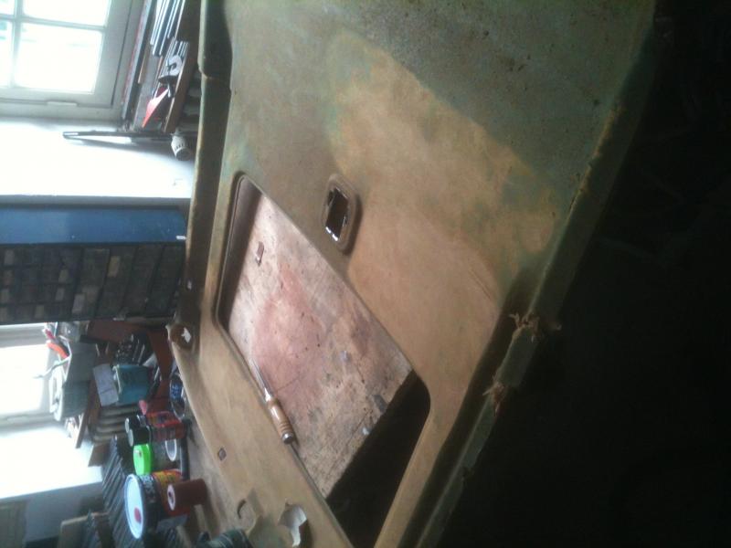

ah ces saab... Vu que j'ai fini de monter toutes les pièces que les copains m'ont filé (jante et aile de chez fil , vanne trois voies et passage de roue de Nicolas etc etc je me suis dis aller j'attaque mon ciel de toit (de chez Clotaire , lui ) pour la blanche ....
Me souvenant de ses conseils je pars acheter de la résine fibrée pour renforcer certains endroits , aller j'y vais en classique ça fait 15 jours qu'elle n'a pas bougé (depuis la pose des manos) ....sur l'aller d'un coup je sens des ratés dés que la voiture est en charge même légère , j'suis presque arrivé au magasin je continu j'y arrive , je lève le capot , pensant machinalement à une durite , non rien visuellement tout est en place... achat fait je repars en roulant gentiment, ralenti impec démarrage aussi , puis arrive une des cotes pour grimper chez moi et là, coupure nette , en rade , y a plus qu'à finir à pieds , la saleté 1,5 kms de plus et c'était bon ...
bref à coup sur : " LA " , pompe à essence... (j’espère, ce sera que la deuxième de l'été, pas sur la même voiture hein :) )
Du coup je me demande si elle mérite que je fasse son ciel de toit ...

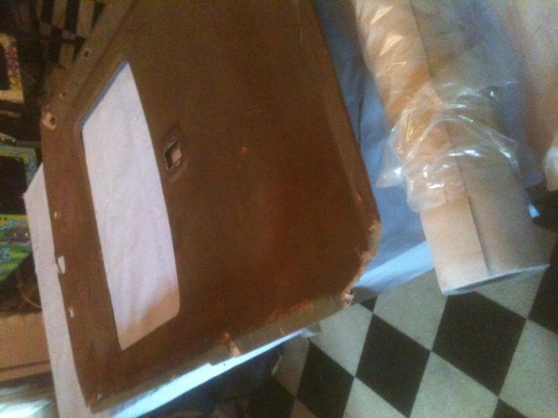

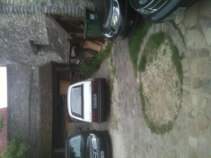

Message par pit » sam. août 19, 2017 8:41 pm
J'ai eu pitié , j'ai été la cherché , garée direct de manière à aller voir la pompe à essence...
Et le ciel de toit j'ai un peu avancé ...

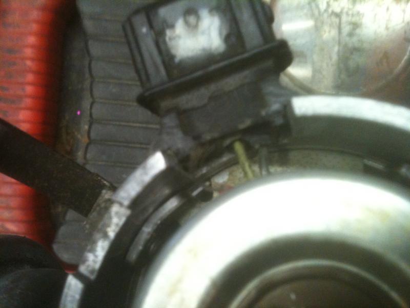

De l'amooour surement oui ;) bon ben j'avais deux pannes , l’arrêt net c'était un fil qui s'était barré dans l'allumeur...et les ratés tout bêtement les bougies... comment le connecteur sur l'allumeur branlait un peu quand j'ai bidouillé sur le parking le fil a du se mettre en position " pret à sortir"...
On voit pas grand chose mais le fil rouge était sorti de la cosse .
Bon c'est réglé je reprend le ciel de toit ;)

Message par egillon92 » dim. août 20, 2017 6:26 pm
Mince j'avais pas vu ta prez.
Alors le fil rouge sur la borne rouge .... :D :lol:
