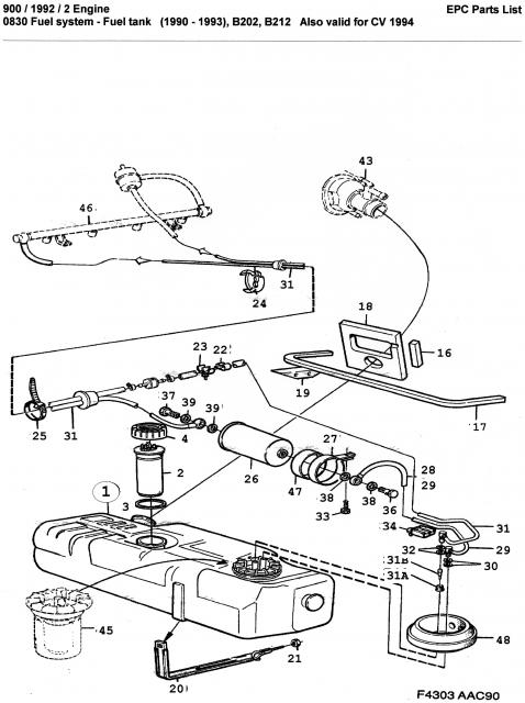

par contre je n'ai pas réussi à me débarrasser de cette odeur d'essence qui vient du coffre arrière mais d'après mon mécano préféré, il n'y aurait pas de fuite de liquide. cette odeur est particulièrement ressentie sur les trajets sinueux et quand le réservoir est rempli à plus de la moitié.

j'ai eu de fortes odeurs d'essence moi aussi.
Cela a été réglé en remettant une valve dans le bon sens dans les environs du réservoir.
Désolé de ne pas être plus précis mais je crois qu'un mécano saura où ça se trouve.
Je te recontacte si j'arrive à joindre la personne qui l'a fait,
Entre temps j'ai regardé sur l'EPC. Je crois que c'est le repère 31A ou B.
https://forum.saabsportclub.comsportclu ... K PUMP.jpg
et çà te faisait des remontées d'odeur par le coffre arrière de la voiture ?

Re: ma saab 900 S
Message par PAM » mar. nov. 04, 2014 4:28 pm
Oui. C'est ça qui clochait dans ma 900. Depuis plus d'odeur.

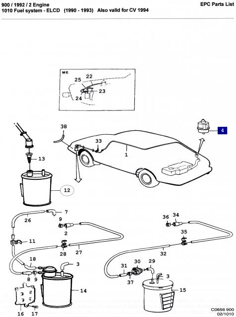

Je crains cependant de t'avoir donné une fausse piste car il y a une autre valve dans ce coin là.
C'est le repère 4 dans le dessin suivant:
https://forum.saabsportclub.comsportclu ... ervoir.jpg
ce repère 4 se situerait près de la goulotte de remplissage on dirait ?
PAM
Messages : 331
Inscription : lun. avr. 09, 2012 2:00 am
Contact :
Re: ma saab 900 S
Message par PAM » mar. nov. 04, 2014 7:30 pm
Oui, c'est ça;
Et sur le dessin suivant c'est le repère 25.

merci PAM pour ton aide à ce sujet
je demanderai à mon mécano en lui fournissant ces croquis car il n'avait pas trouvé la faille à l'époque.
