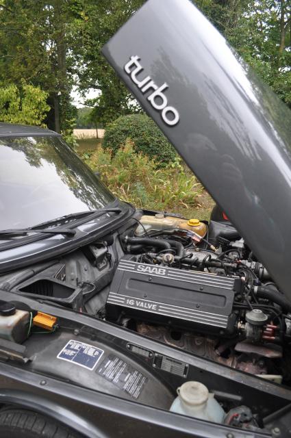

Deux cent cinquante kilomètres sur du velours avec les poussoirs changés et soudain les castagnettes. Les poussoirs qui recommencent à claquer. J'ai lu sur le forum sur ce sujet... A priori la pompe à huile ne lâche pas facilement. A priori le joint de culasse donnerait d'autres signes (elle ne fume pas et ne fait pas de mayonnaise). Retour demain aux mains du garagiste (je ne suis pas du tout spécialiste) qui l'entretient depuis des années pour trouver le hic... Une idée ?
Messages : 11475
Re: 900 turbo 16 coupé
Message par pulverisator » dim. mai 20, 2012 10:23 pm
j'ai la même en aero, chouette bagnole ;)
Pour les poussoirs, voir le clapet de décharge de pompe à huile, possible qu'il déconne et donc, plus de pression d'huile, ne roule pas comme ça, ce n'est pas bon.
Messages : 3155
Message par Wilson » dim. mai 20, 2012 10:25 pm
rampe de graissage de cames bouchée ?
Messages : 11475
Message par pulverisator » dim. mai 20, 2012 10:37 pm
peu probable ;)
voitureloisir
Messages : 221
Message par voitureloisir » dim. mai 20, 2012 10:39 pm
Pas de risque que je roule avec ces grillons sous le capot ! Merci pour les deux pistes : j'adore apprendre la mécanique de ces avions et mon garagiste est un passionné qui aime causer. Avant le changement des poussoirs, la pression d'huile moteur était bonne (d'où changement des poussoirs qui avait donné un excellent résultat et rendu toute sa puissance au bolide).
Messages : 11475
Message par pulverisator » dim. mai 20, 2012 10:54 pm
tu as changé tous les poussoirs ?
un ou deux peuvent rendre l'âme, mais s'ils claquent tous, c'est que tu as un sérieux problème de pression d'huile.
Messages : 5338
Localisation : En pleine mer
Message par aerogaz » dim. mai 20, 2012 10:58 pm
jolie dans cette couleur
[:amiralackbar:3] et [:british:5]
9-3X 2.0T Maptun stage1
voitureloisir
Messages : 221
Message par voitureloisir » sam. mai 26, 2012 12:58 pm
Pour info : la pièce défectueuse était située à coté du filtre à huile, une espèce de tête de seringue qui régule la pression d'huile ; réparé en un rien de temps et avec le sourire par l'excellent garagiste qui s'en occupe. Il n'y a plus que le sifflement du turbo et le blap blap du pot... Les 900 sont faites pour rouler : la mienne n'avait pas assez roulé ces dernières années.
