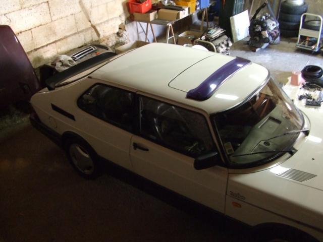

En Mars dernier j' ai sauvé de la destruction cette 900T16 Aero de couleur blanche.
C'est de fait ma 6e Saab depuis 1999, et après 3 T8 et 1 T16, je connais pas mal les défauts de vieillesse et caprices de ce modèle.... Les précédentes : (1) 900NG Turbo SE noire cuir beige de 1996, (2)900Turbo 8S gris odoardo cuir labrador de 1986 bullnose, (3) 900Turbo8S noire tissu sierra de 1989 - conduite à droite, (4) 900T16S Aero vert scarabee cuir labrador et daim de 1992, (5)900T8S noire cuir labrador de 1988.
Ma dernière Saab était partie un an avant, mon Alfa GTV6 était en vente ... et ma foi j' ai replongé .
Les travaux à réaliser :
Intérieur : remplacer les sièges avant , les moquettes, refaire le ciel de toit
Electricité: réparer éclairage du tableau de bord , plafonniers, jauge essence, ventilation ,clignotants, phares, feux stop du hayon
Mécanique: passages de vitesses durs -> remplacer embrayage
vibrations train avant -> changer les arbres de transmission, les soufflets de direction, les rotules inférieures, le support moteur avant
changer le radiateur
Carrosserie : changer le masque avant, le capot, la pointe de l' aile avant
J' ai bien fait de conserver quelques pièces ! Phare, clignotant, capot, masque avant sont présents à l' appel .
Les accessoires aussi : 3e feu stop,volant Nardi , jauges accessoires .
Et pour ce qui manque, le tour des copains me permet de ramener l' essentiel.

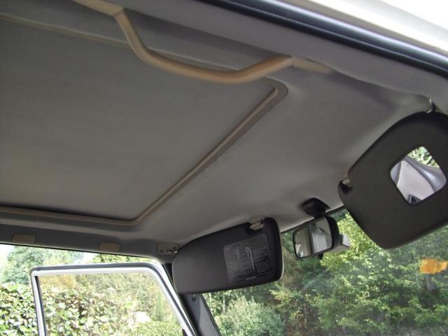

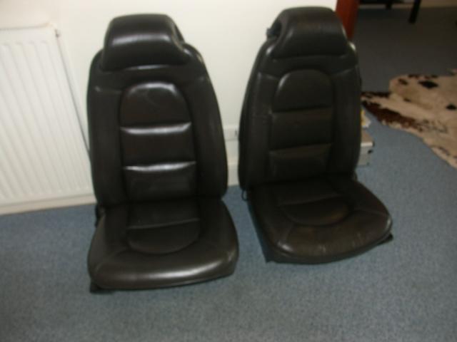

Les travaux avancent lentement : pendant le mois d' Août : réfection du ciel de toit, et de beaux sièges avant trouvés chez mon copain Jean Paul, saabiste de Vendée...

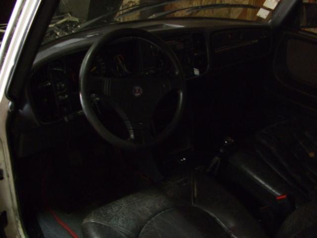

Ensuite, je continue l' intérieur avec les moquettes - j' en profite pour remettre en forme les planchers abimés par des coups de cric.

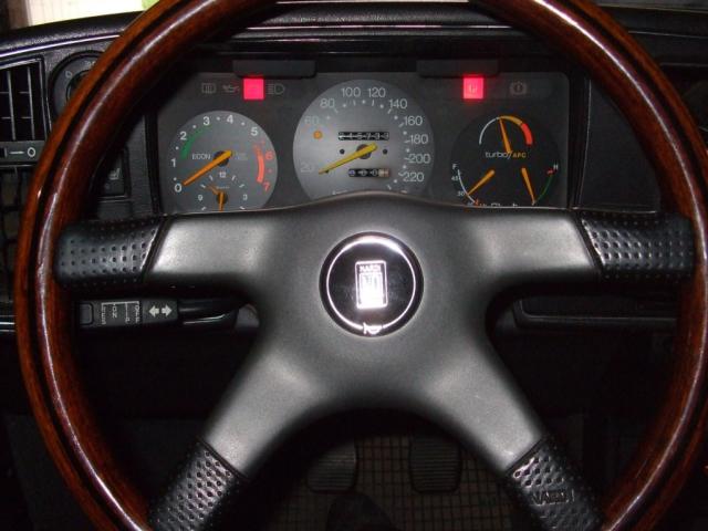

Aujourd'hui, j' ai fini la repose du tableau de bord... tout fonctionne parfaitement sauf l' inversion code phare... J' ai encore à trouver un comodo de phares avec régulateur et un mécanisme de leve vitre droit - le moteur est OK, c'est la crémaillère qui a perdu 3 dents . Et un autoradio Alpine d' époque attend dans son carton.
Bientôt la suite...

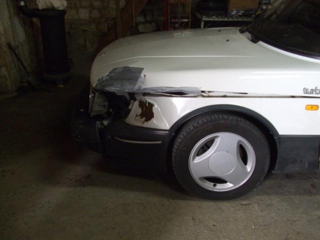

Tu vas faire quoi avec le choc avant?
ca a l'air d'avoir bien tapé qd même, non?
rien n'a bougé?
belle voiture!!
rien n'a bougé?
belle voiture!!

Rien de bien grave pour le choc avant . Rien de structurel n' a bougé sur ce choc latéral qui a pris juste derrière le retour de parechoc . Phare et clignotant éclatés, capot et masque avant morts, j' ai tout çà . Au niveau de l' aile, le bas n' a pas bougé, c'est la partie en caisson derrière le phare qui s'est écrasée , broyant la pompe de régulateur et laissant juste la place au boitier d' APC. J' ai récupéré une aile complète chez l' ami philippe6537, reste à découper le morceau à changer . La cloison interne s' est juste pliée d' 1 cm à l' aplomb du choc, sans aller plus loin . C'etait juste assez pour que l' ancien proprio n' envisge pas de la faire réparer, et de mon côté je prépare tout pour que mon carrossier n'ait que la moitié avant d' aile à changer .Tu vas faire quoi avec le choc avant?
