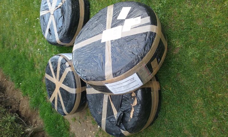

Quelques nouvelles:
Disques FERRODO voilés à 25000 km, c'est peu je trouve. Donc achat de disques chez notre partenaire AUTOMOTOSTOP et remplacement.
Suite à différents échanges avec faxydid, mes jantes 18" vont être montées sur sa 9.5, et pour ma part les Turbine 19" sont arrivées d'allemagne le jour où je changeais les disques.
Quelques vibrations dans le volant après quelques tours de roue, à partir de 110 km/h et jusqu'à 135, donc arrêt chez Euromaster samedi matin pour un équilibrage des 4 roues.
Les 4 pneus Goodyear F1 sont quasi neufs suite à une mesure de profondeur.
Ces pneus sont bien plus bruyants que les Hankook et Continental...
Roues équilibrés à 0g, et encore des vibrations, ça m'énerve.
J'espère que cela ne vient pas des disques neufs ou d'un roulement de moyeu.
