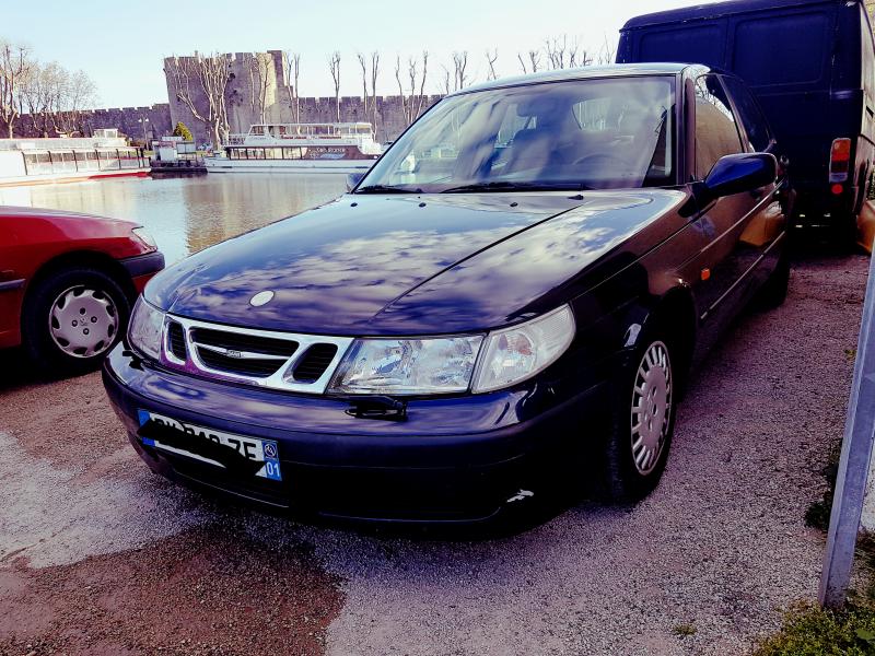

Voilà enfin une photo de ma belle, après un bon coup de nettoyage elle est plus présentable !
