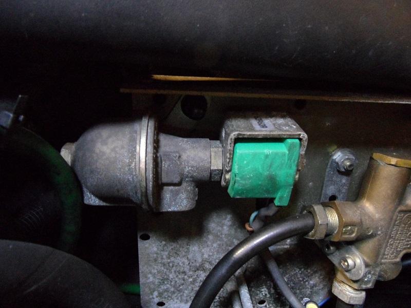

En changeant toutes mes durites de dépressions concernant le fonctionnement du turbo, j'ai eu l'occasion de me shooter au propane !!!!!!! et petite surprise :
on dirait qu'il manque deux choses : mais non, ils sont à coté !!!!
Image oui, l'électrovanne est court-circuité, et avec une fuite de gaz, c'est pas top !!!!
donc,
