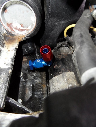

bonjour,
j'en ai révé, et
petits travaux en cours pour aujourd'hui :
j'en ai révé, et

voila, le plus dur est fait, reste à tout remettre en place et finir l'installation
une dernière photo avant remontage :

Mano pression huile mécanique ?

pour l'instant, le manomètre digital ne fonctionne pas (vu avec vendeur), donc, un méca monté en vrac (pas de photo, sinon, je me fais incendier).Mano pression huile mécanique ?

au ralentit, sur la saab et suivant l'huile, la pression est de 1 bars environs (manomètre installé
