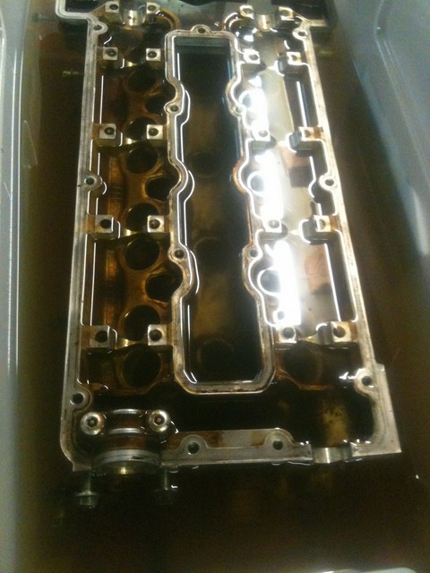

un ptit bain d'E85 , juste pour l'habituer....
pis c'est un nettoyant à 80 cts. Après le tout passer au micro filte et dans le réservoir...non je déconne...quoique....

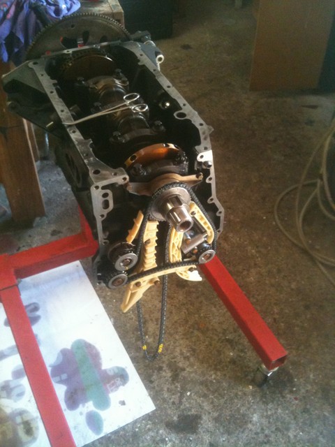

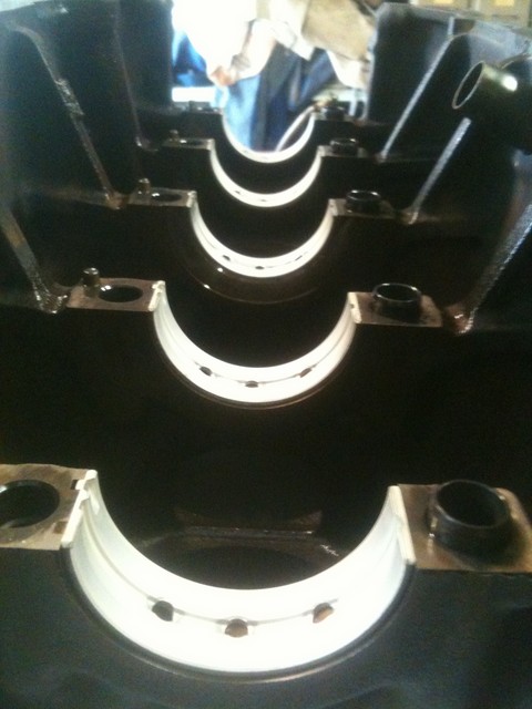

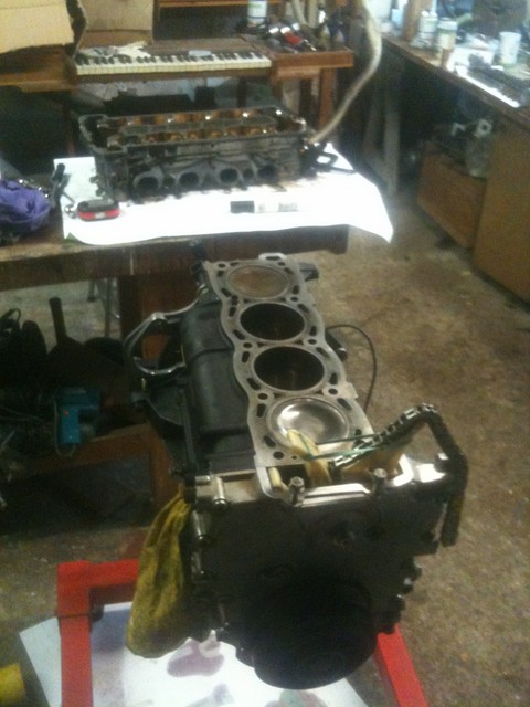

Le Bas moteur est remonté tout changer sauf la fonte et l'alu , la pompe à huile j'en ai monté une de récup qui avait meilleur allure... (pour serrer le clip je montrerai ma méthode mais qui n'est malheureusement pas accessible à beaucoup de personnes...il faut un mandrin de tour conséquent, une pince à clips presque normale et un peu de chance...

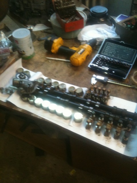

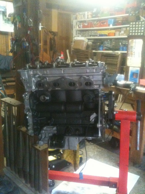

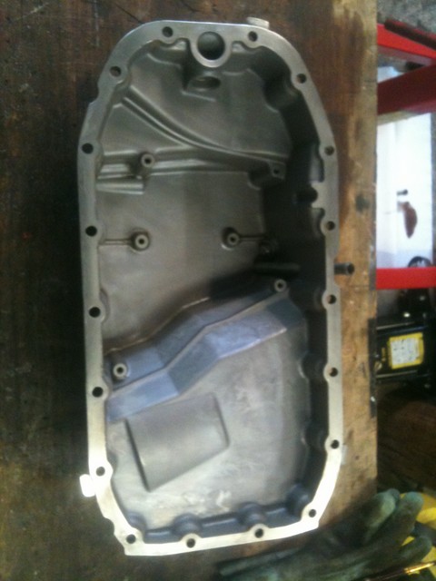

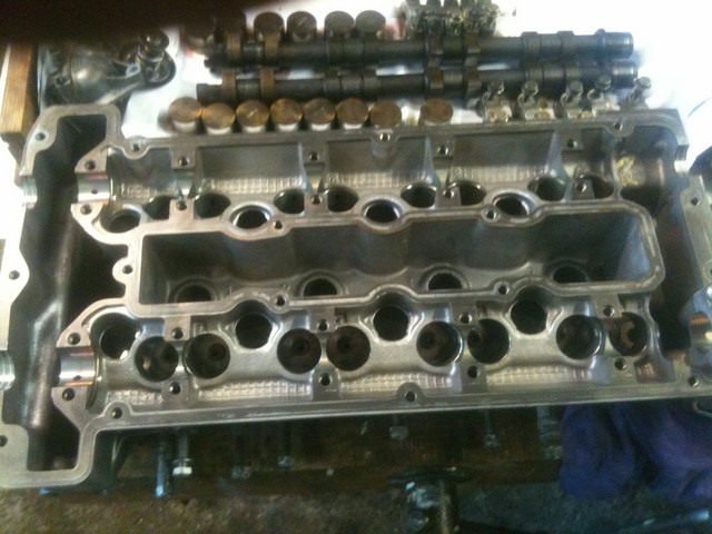

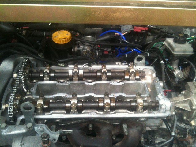

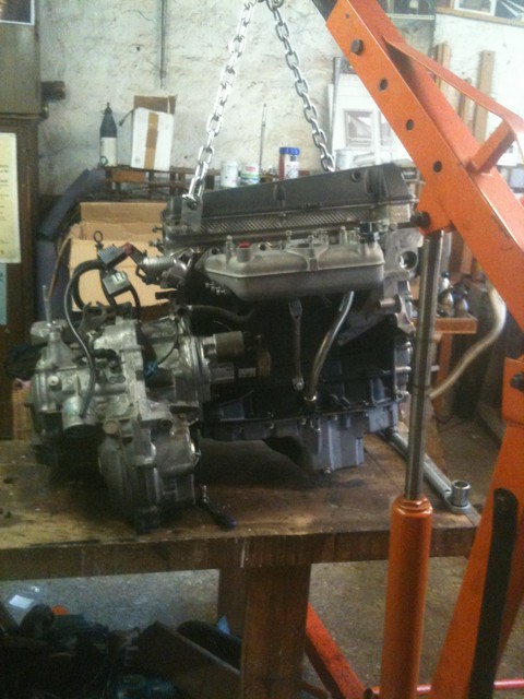

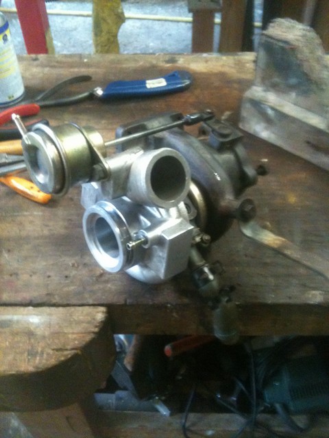

Allez suite et fin .
Pour résumer :
Moteur refait , coussinets, segmentation, distri et équilibrage, joints (tous sauf celui de l'arbre de boite oui je sais je m'en mord déjà les doigts...)
Turbo refait.
Tous les silent-bloc berceau, triangle, barre stab , à l'avant comme à l'arrière.
Nouveau kit de circulation de vapeur d'huile.
Les photos du remontage :
Pour résumer :
Turbo refait.

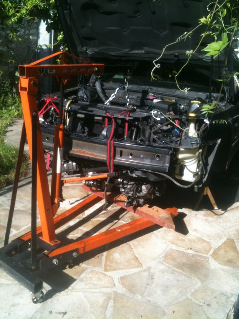

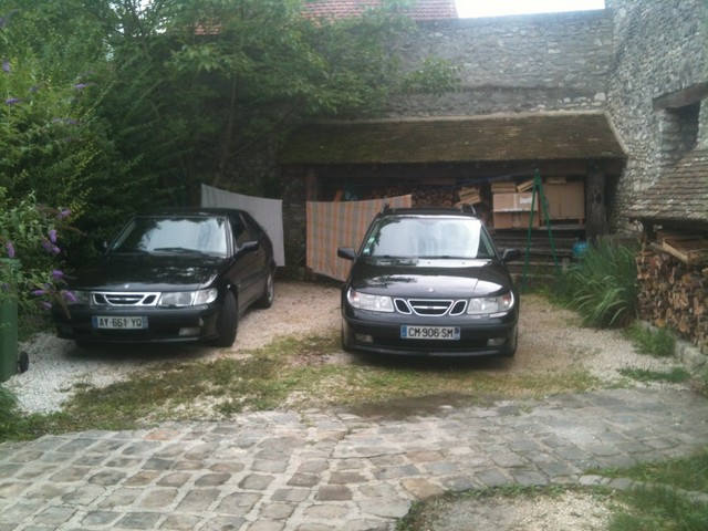

Et fin (pour de bon)
Et lui faut qu'il dégage aidez moi....
