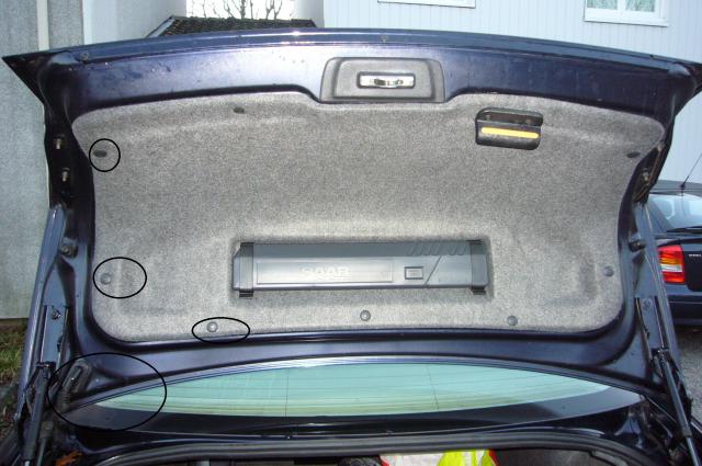

3. Feux de plaque arrière ne s'allume plus et lumière du coffre églament, le coupable est tout trouver faisceau d'alimentation sectionné, j'ai bien essayer de les recoller mais impossible pas assez de jeux.
Question : comment démonter la garniture du coffre pour acceder au reste du faisceau car les clips ne semble pas pouvoir s'enlever

les clips de garniture ne sont pas fait pour être remontable, il se casse et doive être changer par des neufs.
Tu peu tenter en y allant doucement, mais tu en cassera c'est sur ;)

Pour enlever les clips sans les détruire, il suffit d' appuyer sur la partie centrale. Elle s enfonce. Le clip peut-être alors retiré sans dégâts.

ça dépend des clips, ceux que j'ai vus n'avais pas cette possibilité, mais à vérifier bien sur ;)
Ceux de la photo sont bien du modèle qui s enlève ainsi.

Message par KAMEZOUJ » sam. janv. 01, 2011 1:09 pm
Merci Fypim, je crois que je vais attendre les beaux jours, c plus agréable ...
