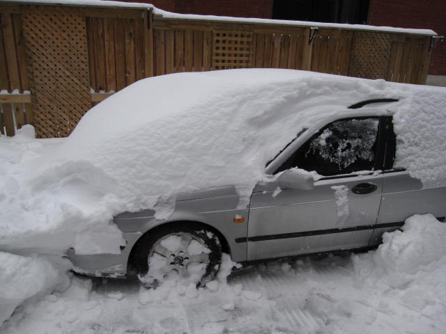

Tiens j'en rajoutte une couche (c'est le moins qu'on puisse dire!)
Ce matin à Trois-Rivières à 5h30 du mat'
J'ai déneigé les deux autos pendant 1/2heures. Par contre, j'ai déneigé la saab pour ma blonde car elle devait monter à québec et finalement elle est pas partie à cause de la température. Et moi, je suis parti avec le pick-up (2 roues motrices, propulsion arrrgh) pour le nord. Quelle épopée! J'aurais préféré ma saab!
