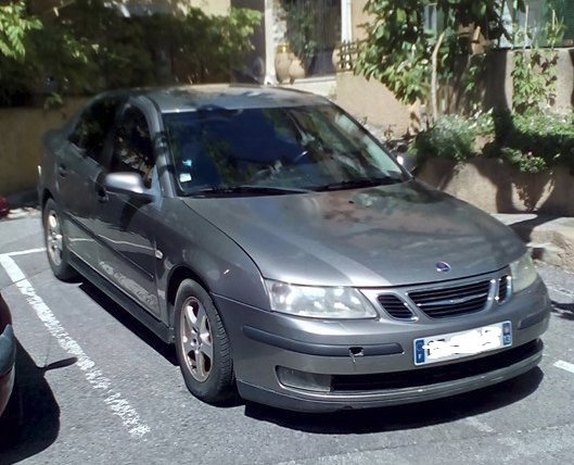

Bref, je suis allé récupérer la voiture de ma soeur pour des besoins, et du coup je suis rentré un peu tard, donc une seule photo..
Demain je sors l'APN, promis !
J'ai sorti l'APN mais manque de temps ce matin, les photos sont faites et vous attendent en fin du premier message..
