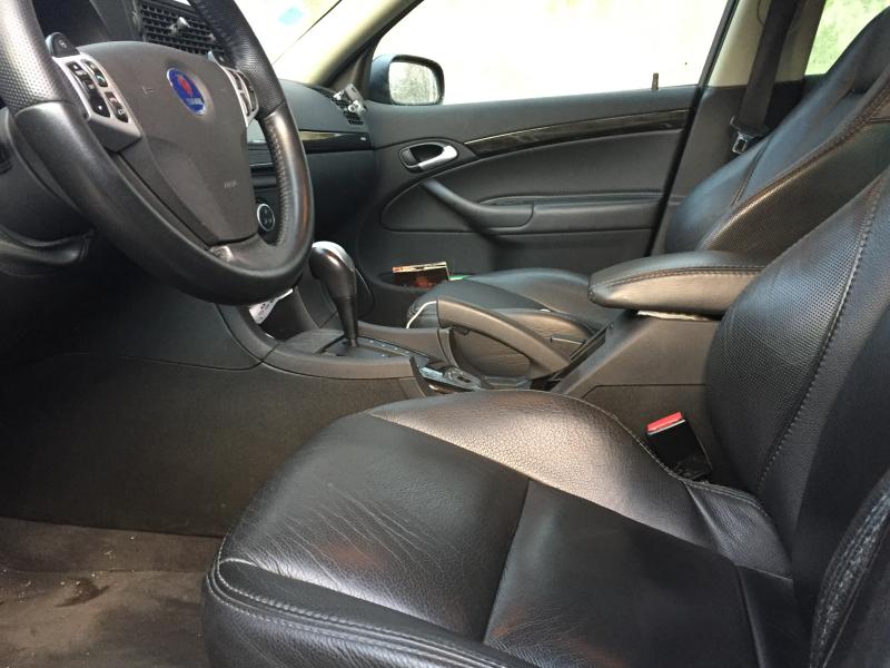

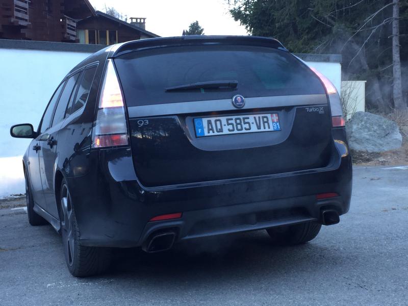

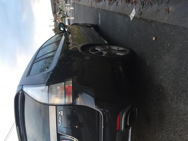

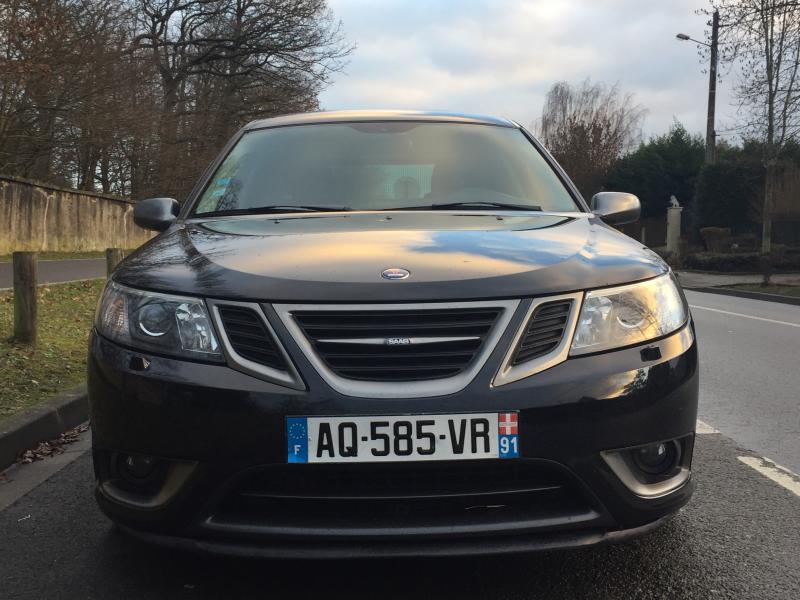

Je mets quelques photos et pardonnez pour l'intérieur, un petit nettoyage s'impose !!

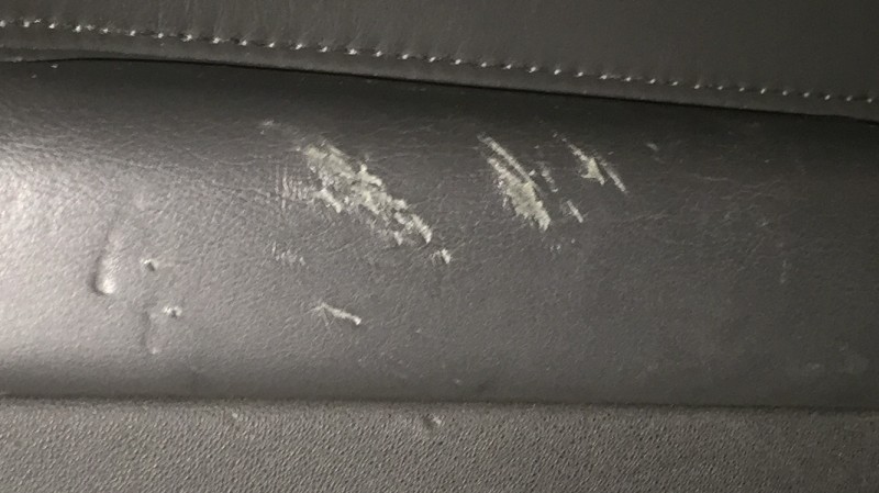

Auriez vous une idée de comment réparer ces accrocs ??

Il y a moyen de réparer ces accrocs avec du cuir liquide. Demande conseils sur le site colourlock, ils t'expliqueront comment faire.
Je pense que la marque de gauche (forme de goutte), le cuir n'est pas trop abîmé, tu passes un coup de décapeur thermique, tu chauffes le cuir, ne le rapproche pas trop près du cuir mais disons une dixaines voire vingtaines de centimètre. Puis une fois chaud, tu le masses avec les doigts, tu l'enroules avec tes doigts.
Un lien avec plein de vidéos de démonstration:
http://centreducuir.fr/fr/content/11-videos

Merci, je vais les contacter en ce sens pour le cuir liquide, le résultat est époustouflant, et à priori abordable pour un novice comme moi.
s'agissant de la Technique du sèche cheveux, je l'avais essayé sur mon canapé voilà quelques années, ça avait été très efficace, je te dirai pour l'accoudoir de porte arrière ce que ça a donné. Merci encore

Oui le coup de sèche cheveux ou decapeur thermique c'est très efficace! L'assise conducteur au début avant que je fasse l'entretien du cuir, des que je m'asseyais, le cuir prenait la forme de mes os pointus. Je supportais pas de voir ca! à chaque fois je passais un coup de decapeur pour retendre tout ca et depuis que je l'entretiens, le cuir se retend automatiquement.
Je trouve qu'un cuir propre et en bonne santé ca ne peut qu'embellir l'intérieur!
