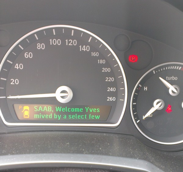

Message par keskidy » mer. juin 18, 2014 2:10 pm
Le eSID est arrivé ce matin :) Henrik l'a posté de Suède samedi.
Trop impatient, j'ai déballé et hop installé. Le e SID tient ses promesses, pour l'instant je n'ai pas eu le temps d'aller faire un tour, d'installer la ligne 2 du message d'accueil...
Même si cela reste un "gadget"... Il fait un diagnostique et qui plus mieux qu'avec l'ELM327. Il donne les erreurs qui je crois sont accessibles que depuis le TECH2. En tout cas pas avec les programmes de mon Androïd. Bon, c'est vrai l'erreur n'en était pas une... Le moteur était arrété, contact mis depuis 15 minutes environs...
Quelques photos:

Pas mal, ce boitier, tu peux faire un reset avec ?
keskidy
Messages : 350
Inscription : dim. sept. 29, 2013 2:00 am
Localisation : 26750
Re: Ma 9-3 TX
Message par keskidy » mer. juin 18, 2014 4:23 pm
Oui, il te donne les erreurs et tu peux les effacer...

Droopy
Messages : 6566
Localisation : Bordeaux
Re: Ma 9-3 TX
Message par Droopy » mer. juin 18, 2014 4:27 pm
On peut avoir plus d'infos sur ce bopitier ?
Ca marche pour un modèle de Juillet 2007 ? (ligne ext. ph1, TdB ph2)
Le message d’accueil, ça fonctionne comment ?

keskidy
Messages : 350
Re: Ma 9-3 TX
Message par keskidy » mer. juin 18, 2014 5:19 pm
Le message, tu peux écrire ce que tu veux... Le principe est le même pour chaque lettre... Tu fais défiler chaque caractère et tu valides...
Pour le eSID, le point de départ c'est un post de aviator56 celui-ci
http://forum.saabsportclub.com/saab/93B ... 9105_1.htm
Tu trouveras toutes infos sur le post.
Henrik (le fabricant) écrit qu'il foncionne uniquement sur les 9-3 millésimes 07 à 12
Bon j'ai craqué trop sympa le eSID :love:

justs4
Messages : 183
Inscription : ven. déc. 20, 2013 1:00 am
Re: Ma 9-3 TX
Message par justs4 » mer. juin 18, 2014 6:30 pm
[:vad:6] Hormis le côté "gadget" comme tu dis, pour ce qui concerne les infos supplémentaires affichée au SID, que peut-il faire de plus qu'un ELM327 (vu que tu le compare à un Tech2) ?
Car le mien a pu non seulement effacer un défaut permanent (régulateur de pression d'essence), mais aussi analyser individuellement en conditions de roulage, les 6 cylindres.
J'ai ainsi pu localiser mon soucis d'allumage qui mettait le moteur en sécurité (bobine n°3 avec beaucoup de ratés moteur).
Je serais bien tenté malgré tout, reste à voir s'il est compatible avec mon mètre 92 et du 45 fillette :D , vu qu'il est branché en permanence juste au dessus de l'accélérateur...
Euh, je me suis mal exprimé, il te trouve plus d'erreurs que le ELM 327... En tout cas les erreurs répertoriées dans le WIS.
Par exemple avec Torque ou OBDFacile ils ne m'ont jamais trouvé C074704 (H). Tu me diras ce n'est pas vraiment erreur, puisqu'il dit que le moteur ne démarre pas ou pas démarré...
Maintenant, Henrik indique qu'il trouve les erreurs répertoriées dans le WIS. Bien entendu, il peut faire un "reset". Je l'ai fait ce matin, cela m'a fait un peu peur. Tout c'est éteint 1 à 2 secondes puis cela s'est rallumé.
Il est évident que ce n'est pas un TECH2, où tu peux programmer la fermeture automatique des portes etc...
Henrik, à mon humble avis est capable de te sortir ce que seul le TECH2 peu programmer.
Son eSID te propose automatiquement les clignotants à impulsions (3x), les antibrouillards allumées automatiquement avec les veilleuses... La pression des pneus de chaque roue... Ce sont des gadgets qui existaient en 2007, mais Saab n'avait pas jugé bon de les proposer ou installer:(
Je t'avoue que ma voiture marche bien, et que je ne souhaite pas savoir jusqu'où vont les performances de eSID, du côté erreur...
De mon mètre 83 et 45 jeune fille... Pas de soucis... Je testerai avec un de mes fils mêtre 97 et 50 jeune fille :D
C'est vrai qu'il trouve la Saab, un peu petite... Lui roule en C300, modèle nettement plus grand.
