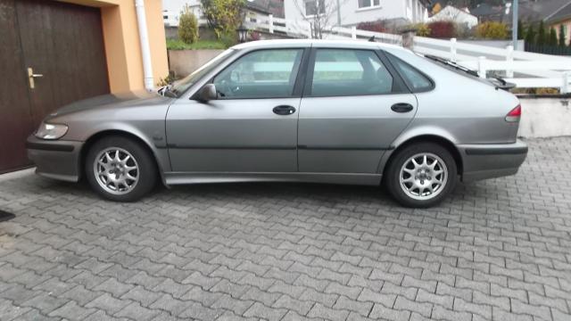

Ici avec les roues hiver en 15, mais toujours en jantes saab. Les été sont les modèles 17 pouces de la 9-3 aero.
