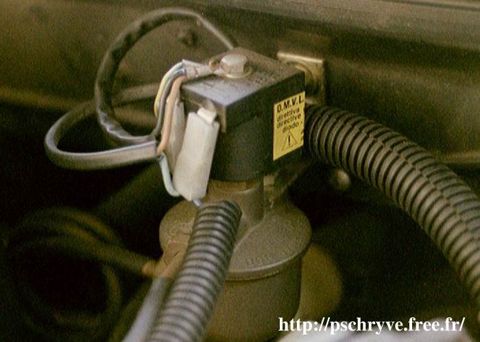

bonsoir , depuis aujourd'hui , sur ma saab 900 ng montage necam d'origine , la voiture ne passe plus en mode gpl , la voiture chauffe doucement a l'essence , et ensuite le passage se fait automatiquement au gpl , mais la rien , elle cale et ce meme en roulant .
la premiere panne est arrivée moteur chaud
de plus , je n'entends plus le pshit specifique a la mise du contact (sorte de bruit pneumatique )Image
je pense a une electrovanne
je precice que la voiture a ete revisée en janvier de cette année , et que le vapo detendeur a etet changer puis de nouveau revisée pour un probleme de consommation
est il possible qu'une sorte de bobine soit restée collée ? ou un contacteur quelquonque
merci de vos avis

Tu peux effectivement verifier si une tension alimente tes electrovannes qui comutent l arrivée de gpl.Tension apliquer aux bornes des electrovannes et résistance ohmique des enroulements
peut etre uen mauvaise mise a la masse empeche la limentation de l electrovanne.Démontes et remonte les cosses

bon elle est partie chez le gazier , verdict : j'ai honte
c'etait une prise debranchée derriere la boite a gants :pfff: :pfff: :pfff:
