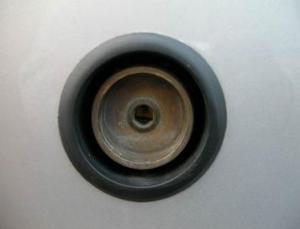

par stflou
Une photo de ce que tu cherches stp?
Pasque je vois pas tres bien a quoi ressemble un embout(eillage) de francais!
Je pense que c'est comme cela (mais sur une Saab :))
A droite un adaptateur pour ce genre d'embout ...

Re: Bouchon/Adaptateur GPL
Publié : sam. mai 20, 2006 4:56 pm
par Retroloc
STFLOU, ça ça serait un bon compromis !
Ta photo de droite représente un adaptateur qui prend sur le filetage extérieur du bouchon. Ca m'éviterait de remplacer la partie fixée à l'auto ( et au passage de risquer de créer une fuite).

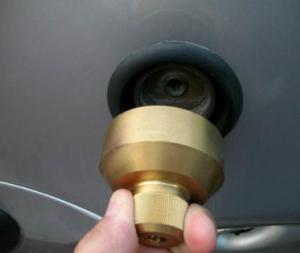

Publié : sam. févr. 09, 2008 10:59 am
par stflou
Dans les stations ils ont un adaptateur "normal" qui se visse au centre (diam environ 8mm).
Seul Witte van Moort utilise le filetage extérieur du bouchon.
Chez notre spécialiste local, http://www.johanet.fr/, il avait un type d'adaptateur qui convient, avec embout belge
et embout néderlandais : il m'a fait une démo en octobre, un comme cela :
Image ,
Je voulais en prendre un mais il n'a pas su me dire le prix sur le moment,
et je ne suis toujours pas aller faire ma révision du GPL, j'ai honte ...
Publié : jeu. févr. 14, 2008 2:01 pm
par Retroloc
Ca ca me va !
Il saisit le bouchon franco italien par línterieur.
Je n´ai pas vu de vente en ligne ni de page sur ce raccord... je cherche mieux ou il n´y a pas ?
Publié : dim. févr. 17, 2008 5:52 pm
par stflou
Ca ca me va !
Ya pas de vente en ligne.
Mais le garage a le téléphone et on sait où trouver des bureaux de poste :)
