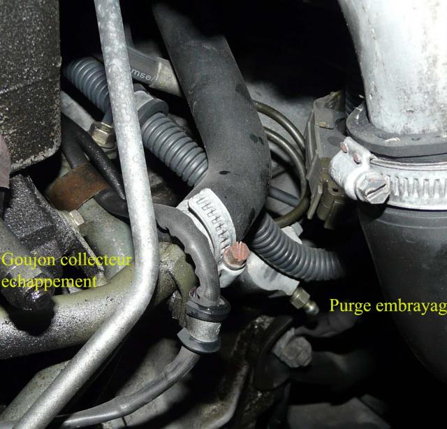

J'arrive sur ces pages parce que j'aurai fait comme d'autres. cad une purge classique pour l'embrayage, pour obtenir une pédale collée au plancher et toute molle.
Merci pour les conseils: J'ai aspiré, comme conseillé, par la vis de purge avec une bonne dépression (-0.7 bars) grace à un compresseur frigo. Entre purge et compresseur, j'avais un bocal en verre monté en série, histoire de ne pas faire passer le DOT4 par le compresseur. Ca marche, mais il a fallu attendre 2-3 min de depression pour que du liquide propre coule (j'avais vidé le bocal à la seringue pour y mettre du neuf auparavant). Ca semble bien bouché quand meme non?.
Le résultat est mauvais comme au départ: pédale à 5 cm du plancher, qu'il faut relever manuellement, qui tient grace au ressort, mais qui est completement libre en haut. Elle ne pousse rien de la haut.
D'ailleur est ce que ca ressemble à la photo chez vous? Le purgeur est bizarre, éloigné du recepteur. L'ensemble est posé sur le carter d'embrayage au dessus de la lumiere. Comment etre sûr qu'il y a du liquide entre piston du recepteur et purge?
C'est une voiture qui a recu un kit pédale d'embrayage il y a 2 ans. Elle etait Sensonic avant.

Vraiment pas facile de purger ca. Avec un purgeur auto (1.5 bars de dot4 en pression dans le bocal), je suis maintenant sûr de ne plus avoir d'air entre bocal et vis de purge. Le problème est que la pédale est toujours à mi course. Le débrayage n'est pas suffisant pour passer la 1e vitesse. Je pense avoir de l'air plein le recepteur, cad sous la vis de purge. D'ailleurs à chaud ca va mieux. Je pense à l'augmentation de pression de ce volume d'air qui contribue à augmenter la course de la butée.
Quelqu'un aurait vécu ca?
Merci

Ma modeste contribution concernant la saab 900ng de 97:
Après m'être dit que les syncro étaient nazes et la boite par la meme occasion. Je ne pouvais passer la 1 et la M arriere que moteur coupé. Pratique!
J'ai acheté une pompe à vide (une vraie), pas une pompe frigo cette fois.
Procédure:
J'ai clampé mon tuyau d'arrivée au maitre cylindre (tuyau de gaz) avec une pince etau (sur un bout de pvc) pour éviter de tout aspirer ce qu'il y avait au dessus de la vis de purge.
J'ai enlevé la vis de purge, fait 3 tours de bande Téflon sur le dernier cm, près de la tête , remis la vis.
Vis à peine desserée, j'aspire avec la pompe pour faire le vide dans le recepteur. C'est en fait le seul moyen de le purger. Il avait été remonté il y a 3 ans (vu sur les factures) sans etre bien purgé boite au sol.
D'ailleurs, c'est une ineptie que de ne pas avoir fait remonter un tuyau de purge au dessus de la cloche, depuis le recepteur.
vide effectué (2 min), il ne sort quasiment rien 1 cm3 max. Le recepteur etait bien presque vide de lockheed. je ferme la vis.
je prend un autre tuyau transparent diam 6 int, le rempli de 50 cm de DOT4 sans une bulle et le branche à la vis de purge. pas d'air devant la vis de purge bien sûr. J'ouvre à peine la vis et j'ai 40 cms de DOT4 qui y rentrent tranquillement. Je referme et c'est fini et:
Ca MARCHE!!
