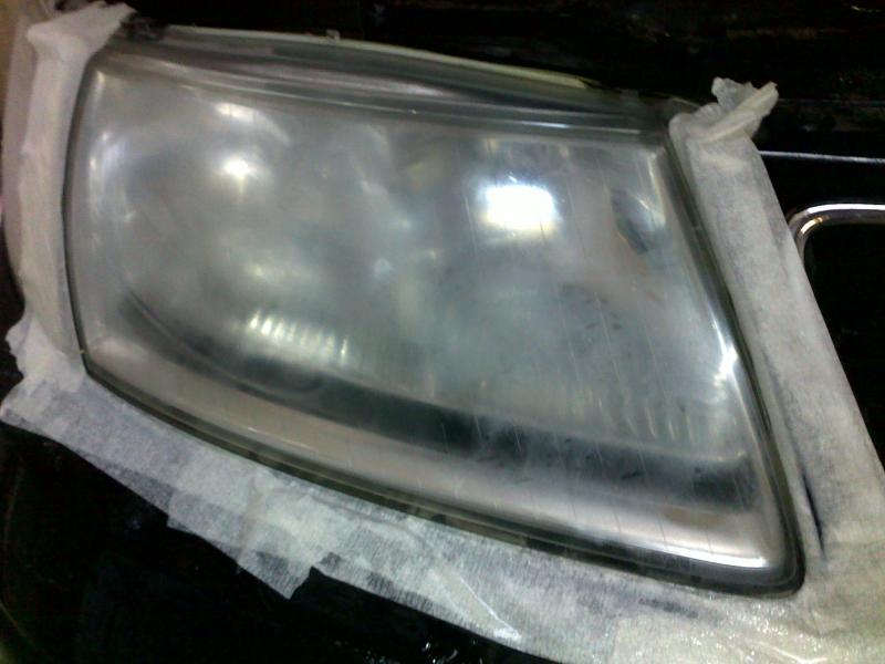

J'ai une 95 de 2002 avec des phares polycarbonates dont le vernis supérieur est terni par les assauts du temps.
C'est moche et le CT approche... je me suis fais recaler une ACCORD il y a 3 ans pour ça donc j'ai décidé de traiter le pb...
Sur l'accord j'avais utilisé un kit turtlewax avec pontage manuel... c'est long et l'efficacité est trop liée au coup de main du bonhomme et à la forme du feu... je cherchai donc un kit avec un plateau de 75 mm à monter sur une visseuse/perceuse.
Sur le net: de 20 à 30 euros plus le port ... chez norauvert et feuraut: 30 à 40 euros... donc autant faire bosser les centres auto du coin.
ME voila chez Feurauto, devant le rayon entretien extérieur avec un choix pléthorique ... entre du G27 ou du G27. J'ai donc choisi ... du G27: 39,95 euros. :pfff:
Ces kits sont tous les memes de toute façon:
-un plateau 75 mm
-une microfibre
-des disques de pontage 1000 2000 et 3000
-une mousse pour le polish
-un peu de lustrant pour que le phare est l'air comme neuf... plus ou moins longtemps.
- du scotch de masquage ( inutile dans le G27... il risque pas d'abimer la peinture ...Y colle pas à la carosserie!) :non:
Si vous avez tous ça au détail - COMME FIL63- inutile d'acheter ce kit Vous économiserez 20 euros facile!

on lave le phare.
on masque le tour du feu ( double épaisseur conseillée pour les furieux et ou Gros BRAS)
on ponce avec le 1000 (perceuse 1600 tr maxi, 1 min d'affilée maxi, bien humidifier pour lubrifier et éviter la chauffe du polycarbonnate qui ne s'en remettrait pas... :D )
on ponce avec le 2000
on ponce avec le 3000
On rince entre chaque pontage
On "polishe" avec la mousse et le polish
si le résultat est correct on arrête sinon on repart au 1000 pour un tour...
On lustre pour une finition parfaite ( temps sec et séchage requis pour un résultat pile poil)
Compter 45 minutes par feu... c'est un peu long mais y a pas mal d'étape et il faut être méticuleux si on veut un bon résultat.

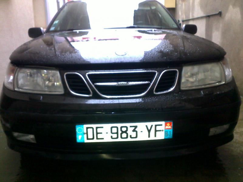

Quelques photos:
Avant la reno: on le voit pas sur la photo mais le feu sec est jauni...

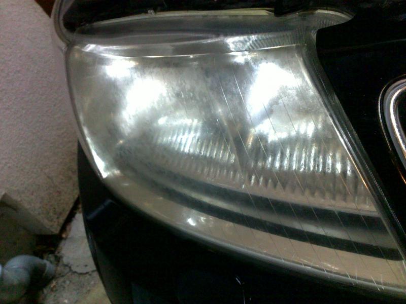

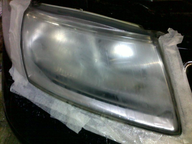

après le pontage au 2000

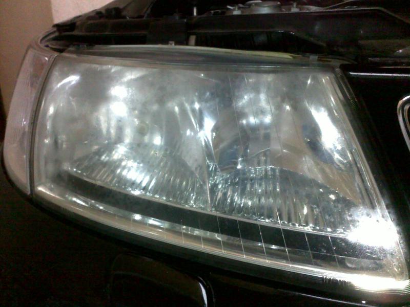

après le pontage au 3000

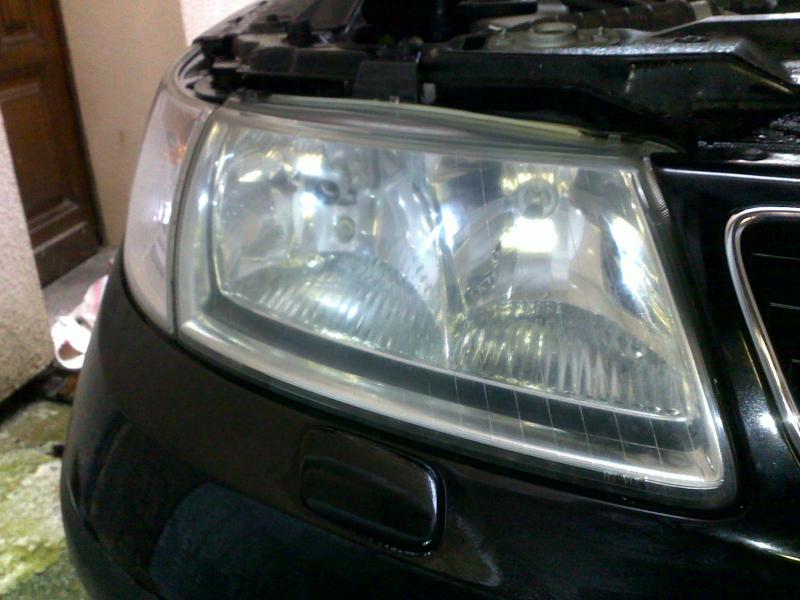

après le polish
le résultat phare traité à gauche et pas à droite ( sur cette photo le feu n'est pas lustré...)
