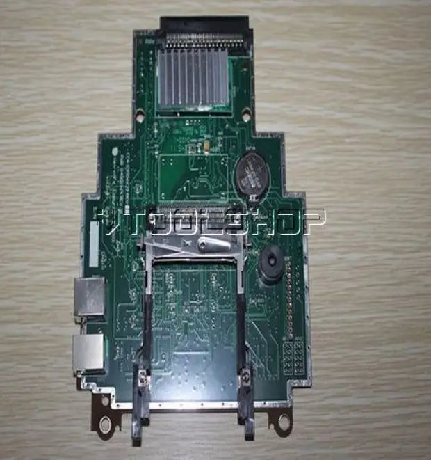

Il y a des version sans toute la connectique, notamment un boitier qui sert pour les nouvelle version suivant le prix tu n'a pas tout.
De plus le clone souffre d'un petit bug du a la réduction du prix de production l'alimentation interne ne tient pas le démarrage du véhicule mais sa se modifie très bien.
donc en gros prendre un full câbles fournis et changer l'alim interne après il est nikel.

Donc un truc comme ça ==> ICI <==
+ ca donc ==> ICI <==
Je suppose qu'on parle de soudure avec cette pièce !

Donc un truc comme ça ==> ICI <== + ca ==> ICI <== Je suppose qu'on parle de soudure avec cette pièce !
C'est exactement ça et, oui, il faut dessouder l'alimentation cheap pour la remplacer par la Mornsun. L'opération n'est pas compliquée mais les soudures de l'alim fournie sont traversantes et il faut un bon fer et de la patience.
Attention, comme il est possible de l'observer sur la photo du Tech2, l'alimentation 220V fournie l'est avec une prise américaine... à adapter aussi donc (je l'ai fait avec le câble d'alimentation d'une radio).

on parle de coupure d'alimentation lors du démarrage du véhicule.
Oui, en diag, le Tech2 est alimenté par la batterie de la voiture. Lors du démarrage moteur (opération parfois demandée par le Tech2) et sans la modif du régulateur de tension, le Tech2 s'éteint et se rallume aussitôt car il y a une micro coupure de l'alimentation de la prise OBDII.
Tu peux voir sur ce blog, des photos de l'intérieur du Tech2 et des opérations à réaliser dessus pour le fiabiliser.
J'avais personnellement installé une première référence de régulateur mais il ne permettait plus d'utiliser le bouton power du Tech2, c'est à dire qu'il s'allumait automatiquement dès le branchement à la prise OBD ; j'ai donc changé plus tard par une autre référence qui permet de retrouver la fonction power (ON/OFF) du Tech 2 ainsi que de le maintenir allumé en cas de démarrage moteur en cours de diag... c'est plus clair ?? :whistle:

Je pense que le régulateur mornsun (ou équivalent) a des condensateurs de meilleure qualité/capacité et tolère mieux une microcoupure...

J'ai garder mon ancienne alim si tu veut faire un test. par contre mon TECKII a pas l'inverter pour l'éclairage LCD comme le tien, ils on du monter un retro éclairage a LED plutôt qu'avec un tube.

ok après sa peut être ce fameux inverter qui merde et qui fait tomber ton alim

Oui sa ressemble, ton TECHII est un clone ou un vrais ?
La mienne ressemble a sa :
Sinon pour le démontage j'ai une station ERSA, opération pas difficile avec une pompe a dessouder.

Non moi j'ai un clone, j'ai monter un VRB1205LD-15W VRB1205LD 15 W VRB1205LD VRB1205 MORNSUN
et pas de radiateur, après je l'utilise pas des heures donc j'ai pas eu de soucis.

Super content qu'il remarche, visiblement même les originaux on un soucis avec ce régulateur, je fais du coup le redémontre
afin de lui coller un radiateur en plus sa mange pas de pain et j'ai sa sous la main.

@faxydid : beau sauvetage d'un Tech2 genuine :jap: Moi aussi, une pastille de masse s'était fait la malle lors du 2ème dessoudage...
Comme j'avais un radiateur pour le THN, j'ai raboté la coque du Tech2 (un clone) pour qu'il passe, lors du remontage.
