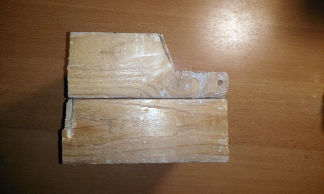

regarde si le tampon est amovible, le jour où tu veux mettre une tête pour feuillure

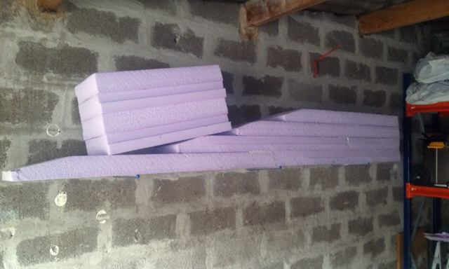

Ça y est, samedi j'ai construit mes rampes en polystyrène extrudé, les photos sont faites, j'attends le séchage complet et je posterai le plan avec les photos. (5h de fabrications quand même)

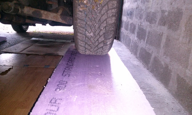

Ah ! Bah oui, j'ai du faire de la place, mais ça c'était avant que le stockage évolue. Pour les rampes, j'ai évolué depuis mon système, je suis passé en tout polystyrène extrudé et ai simplifié l'ensemble, look ça : elles m'ont coûtées 90€ Image

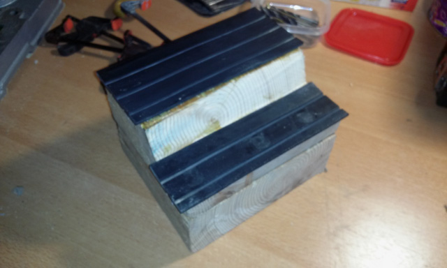

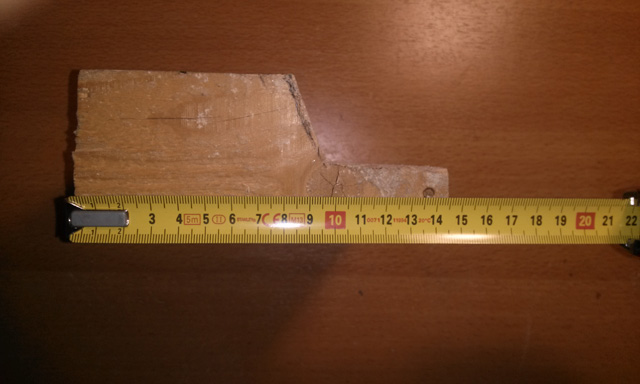

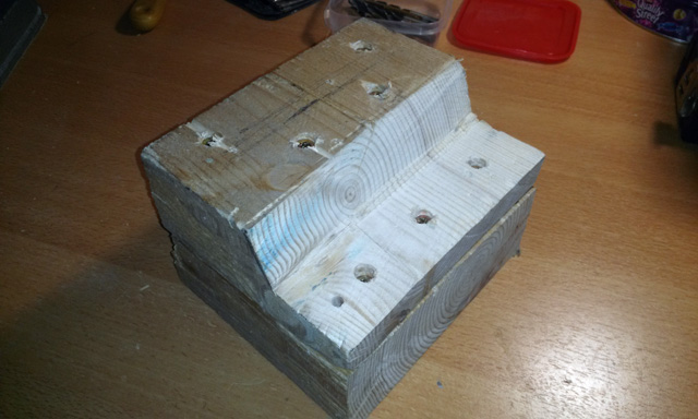

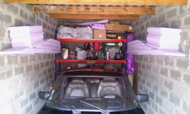

Ça y est, j'ai enfin testé mes rampes maison, et ben c'est pas mal du tout :D , j'ai une hauteur de 50 à 60 cm (suivant où on se place) pour bosser tranquillement, je n'ai pas encore essayé de la lever complètement (càd les 4 roues) mais déjà avec les 2 premières le test est concluant. Montée en 185 pour l'hiver j'ai pas mal de marge sur la rampe, faut juste bien l'aligner avant (surtout quand on est seul) et ensuite on monte tranquillement. J'ai juste modifié 2 angles sur les 2 dernières hauteurs histoire de soulager la montée, je mettrai le plan en ligne une fois tout calé. Le test final sera l'installation de ma ligne d'échappement d'ici début janvier. En tout cas, un autre avantage, c'est que ça se range tout seul, à une personne ça se soulève et zou, c'est accroché. Et le point crucial, les rampes résistes bien à la compression de montée et descente.
J'ai du aussi fabriquer une cale spéciale pour le levage arrière car moyen avec le cric seul, le tampon vient buter près du réservoir, le point de levage n'est pas des plus pratique.
La cale spéciale pour le levage arrière n'est pas encore au point après quelques essais, je remplacerai les photos une fois au point si le test se révèle concluant.
