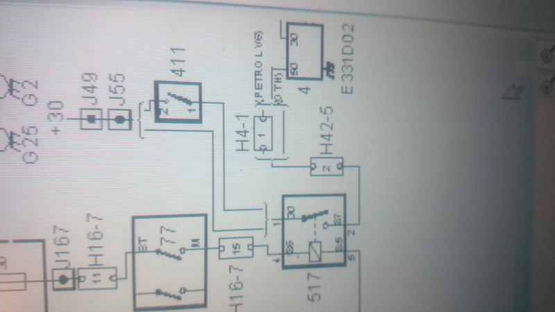

Je relance le sujet, car mon problème est réapparu. Ma tension de batterie est donc bonne, mon fusible est bon.
J'ai donc testé les bornes du relais:
-je mets sur start, j'ai bien 12,2 V a l'arrivée sur la borne 86 du relais
-j'ai bien aussi mes 12,2V à la borne 30
-je mets en direct avec un fil les bornes 30 et 87, le démarreur se lance et la voiture démarre
Je me dis, c'est donc le relais, je le change toujours même problème.
J'ai quand même changé le démarreur mais ça n'a rien résolu.
Quelqu'un aurait-il d'autres pistes svp
Désolé la photo est sur le côté, mais pour info le relais est en bas à gauche, et le demarreur en bas à droite.
Merci

Si les + sont bons au testeur , si le demarreur a ete change .
Soit tu as une chute de tension lorsque tu demande de l'intensite ( cable ou relais resistif ) . Il faut comparer au moment de la phase de demarrage que les tensions ( + lanceur et + puissance ) soient egales a la tension de la batterie a ce moment
Il faut donc deux testeurs , coince bien les cables du testeur sur la batterie et balance le derriere la bvm pour le voir d'en dessous . Pendant ce temps ta moitiee actionne la cle..
CALE BIEN LA VOITURE
Ou
Masse HS , essaye en mettant un cable de demarrage negatif entre une bonne masse moteur non peinte pres du demarreur et le - batterie
kyma

Bonne réf, j'ai vérifié sur l'EPC, cassette changé et la je vais changer le capteur Pmh, mais c'est vraiment un problème de lancement démarreur, une fois qu'il se lance elle démarre sans soucis.
Gnomonien j'ai aussi pensé à une masse ou un problème de câblage sur le démarreur, mais si c'était cela j'aurais le même problème en shuntant mon circuit de puissance au relais alors que avec le shunt ça fonctionne très bien mais pas avec le relais.
Je vais reprendre mes tension quand même

A priori la borne 86 ( + bobine ) recoit bien le 12V mais la piste de l'alimentation de la bobine du relais est bonne :)
Quand est il de la borne 6 ( negatif bobine relais ) ?
Son impedance par rapport a la masse ?

Oui, sur start l'alimentation du relais est bonne, j'ai testé la continuitée à la masse de la borne 6, bonne aussi.
J'ai pensé au neiman, mais si c'était lui il n'y aurait pas d'alimentation du relais.
Je pense à un mauvais contact entre les cosses du support et le relais. Je vais voir de ce côté et au pire des cas vais rajouter un bouton "start" vu que avec le shunt ça fonctionne à chaque fois
