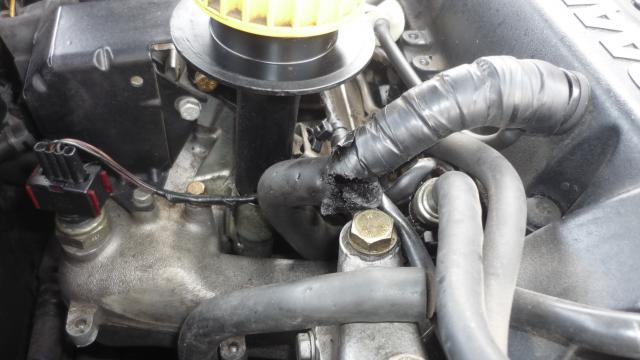

Alors je viens de découvrir une durite en mauvaise état lors d'un ptit contrôle dans mon compartiment moteur...... :(
elle se trouve juste sous le cache de remplissage d'huile. D'ailleurs il a déjà de la bidouille dessus....(j'ai la voiture depuis 1mois) :(
Quelqu'un connait-il le nom ou la référence de cette durite ?
Merci d'avance

C'est une des durites de recirculation des vapeurs d'huile :
L'EPC donne 3 références pour cette durite : 9187816, 55560443 et 55460463.
Disponible là par exemple : http://www.partsforsaabs.com/product_in ... ts_id=4586.
Cela dit, tu aurais peut-être intérêt à installer la nouvelle version complète du système de ventilation des vapeurs d'huile, ça réduit les risques de bouchage de la crépine : http://www.partsforsaabs.com/product_in ... ts_id=3135 + http://www.partsforsaabs.com/product_in ... ts_id=3167.

t'as pas ouvert le capot lors de l'achat ?
parce que là, c'est "grosse bidouille" comme le nez au milieu de la figure!

Si bien sûr j'ai ouvert le capot......mais comme je ne connais pas ce moteur, j'ai pas pensé à enlevé ce cache pour voir en dessous :ange: le reste était bon....
https://forum.saabsportclub.comsportclu ... PCVKit.jpg
[:artlou:2] pour votre réponse à toi et family_dubois. Je vais voir si je peux aussi le trouver sur skandix par exemple car l'anglais et moi....j'y comprends rien, je suis meilleur en allemand :ange:
Pour le kit complet vais après le nettoyage de ma crépine d'ici 15 jours.....suivant la "tronche" de la crépine je me déciderai :)

Bon voilà durite changée ce week end.....c'est quand même mieux comme cela :)
Merci à tous et à NDJ pour les références... :jap:
