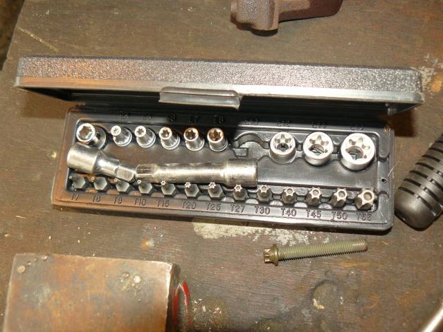

Le travail est assez simple si l'on est très minutieux et un minimum outillé. Prévoir clé cliquet, douilles, rallonges, cardans de rallonge, clés plates et pipes. Empreinte Torx mâle évidés et femelle.

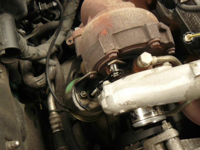

Pour démonter le turbo sur le TID :
enlever le cache moteur
démonter les durites d'air du turbo
démonter le cache thermique du turbo

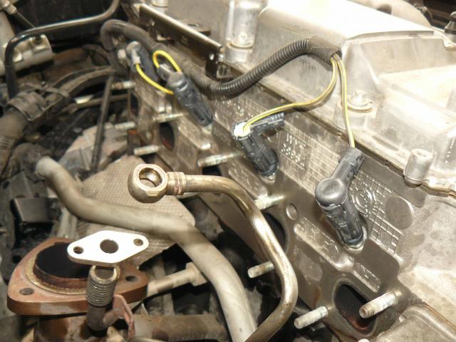

dévisser les durites arrivée et sortie d'huile => attention de bien les protéger contre l'introduction de saletés.

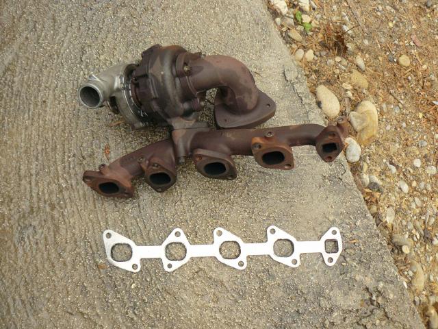

désaccoupler le collecteur d'échappement sur le bloc moteur, en effet l'accès au vis collecteur/turbo est plus que difficile.
désacoupler le collecteur du turbo

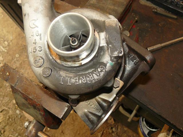

placer le turbo dans un étau

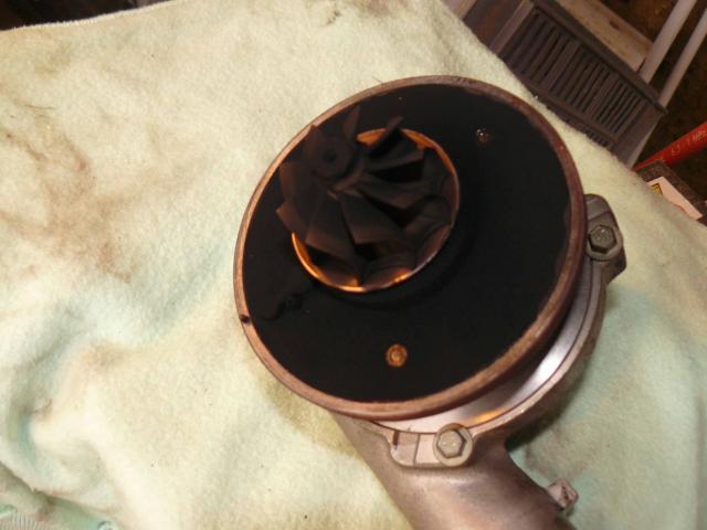

démonter la demi flasque air
outils indispensable et de qualité SVP !

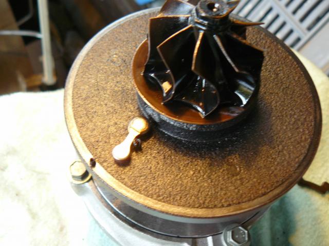

la turbine dégagée. ATTENTION TRES FRAGILE ! A manipuler avec soins sans choc!

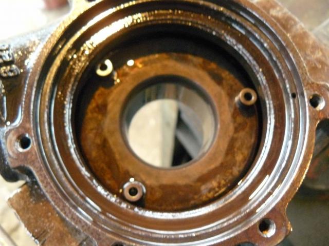

après nettoyage au W40 et brosse à dent !

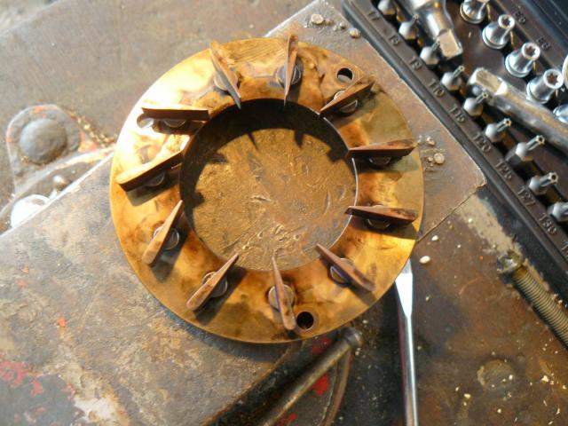

remontage de la partie gaz chaud, ne pas oublier les 3 cales :

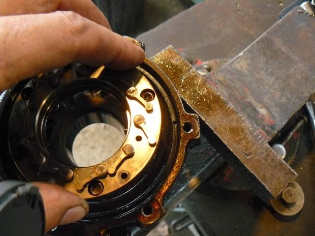

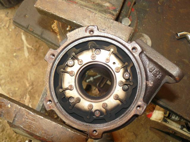

Bien positionner les ailettes des déflecteurs à géométrie variable
Les ailettes vu de dessous
Pour le remontage procéder à l'envers du démontage en bien vérifiant que la biellette de régalage de la géométrie fonctionne sans friction ni point dur.
