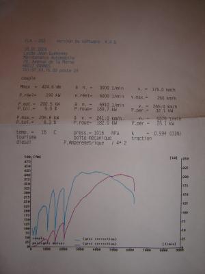

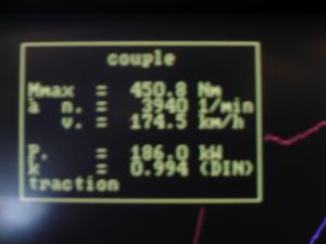

pour le passage au banc je vais retéléphoné au lyçé technique avec son banc bosch et son outillage de courbe de couples en + !!
voici mon ancienne courbe avec mon ancien moteur sans l'intercooler !!
la on avait 205,8 kw sur le banc + 3% pour l'effet dynamique soit 212 kw/ soit 288 cv !!!
le couple variat de 442 a 450 NM...
le meilleur banc qu'on avait eut sans la climat.. 292 cv !!!
mais bon j'avais dans les 290 cv avant , now j'ai le new moteur et la culasse modifié + l'intercooler . je dois avoir 300 a 305 cv je pense !!
le banc nous le dira !!! :hello:
ps .. vitesse maxi 265 km/H SUR LE BANC ..
j'avais fait un test en allemagne l'année derniere : 268 km/h au taquet !!! au gps tom tom ...
avec mon new moteur je dépasse pas les 265 !!!! ce qui est déja pas mal !!! mon new boitier maptun( j'ai changé entre temps... mal réglé !! ) régule mieux la pression de turbo.. par contre j'ai l'impression d'avoir + de couples quavant !!! :sarcastic:
