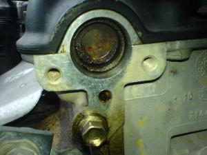

Je suis depuis peu l'heureux possesseur d'une Saab 9-5 2.3t Aero (année 2001, km 82.000) dont je suis très satisfait.
Malheureusement je viens de trouver une petite fuite d'huile dans le moteur.
Ci-joint une photo de cette fuite.
Quelqu'un qui pourrait me dire si cela est grave et si je dois m'en préoccuper.
Avant que je n'achète la voiture, elle avait été à l'arrêt pendant un an.
Peut-être est-ce lie?
Merci d’avance pour vos commentaires.

Message par Corto » lun. mai 21, 2007 1:22 am
Voila la photo

Re: Fuile d'huile moteur (bouchon, pastille sur culasse)
Message par letoss » lun. mai 21, 2007 1:30 am
J'ai la meme fuite mais rien de grave en qui me concerne,sa fait un peu gras mais je n'ai aucune conso d'huile
Message par artlou » lun. mai 21, 2007 11:03 am
je peux vmême te confirmer que c'est une fuite d'origine :D
Message par coyote » lun. mai 21, 2007 12:01 pm
un petit défaut que l'on a tous, la pastille de sablage qui n'est plus étanche, rien d'inquiétant.
Message par maxence22 » lun. mai 21, 2007 6:06 pm
oui mon ancien moteur l'avait également !!! :hello: :hello: :hello:
Message par pulverisator » lun. mai 21, 2007 6:47 pm
Pssssst, rien à voir avec une pastille de désablage, c'est un bouchon en lieu et place du distributeur inexistant sur les DI.
Il y a un o-ring facilement remplacable.
Message par coyote » lun. mai 21, 2007 7:22 pm
oups pardon [:amiralackbar:7] j'm'es trompé de terme.

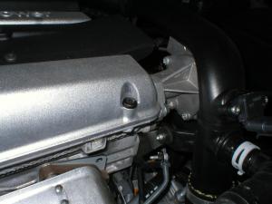

Euhhhh... sur ma 9-5 2.3t biopower, y'a bien un truc de monté mais ce n'est pas un distributeur (y'a toujours la K7 DI... :lol: ). Quelqu'un sait ce que c'est??? :???:

Une photo ?

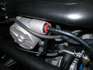

Message par drakken » dim. mai 27, 2007 3:30 pm
Une photo ?
il n'y a aucune connection électrique, juste une tuyauterie avec raccord rapide (genre pneumatique). Je l'ai débranché, il s'agit d'huile. Donc sans doute un système de graissage pour la culbuterie... Une "mini pompe à huile" entraînée par un des AàC... Mais je n'avais jamais vu cela sur les blocs saab.
Message par [email protected] » dim. mai 27, 2007 6:47 pm
Lorsque j'avais demandé de monter le kit borel pour passer à l'E85 sur mon aéro, à Amien ils m' avaient expliqué qu'ils rajoutaient un petit goute à goute d'huile pour lubrifier le haut moteur du fait du caractère un peu corosif de l'éthanol. C'est peut-être ce qu'à mis saab dorénavent sur les biopower.
