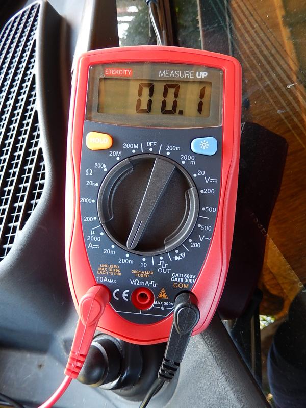

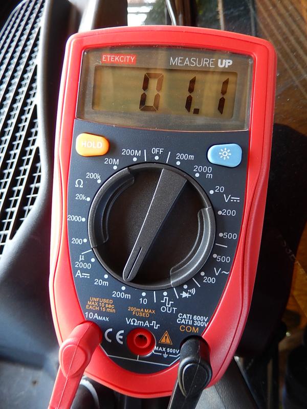

Voici le résultat :
consommation relevée à l'arrêt.

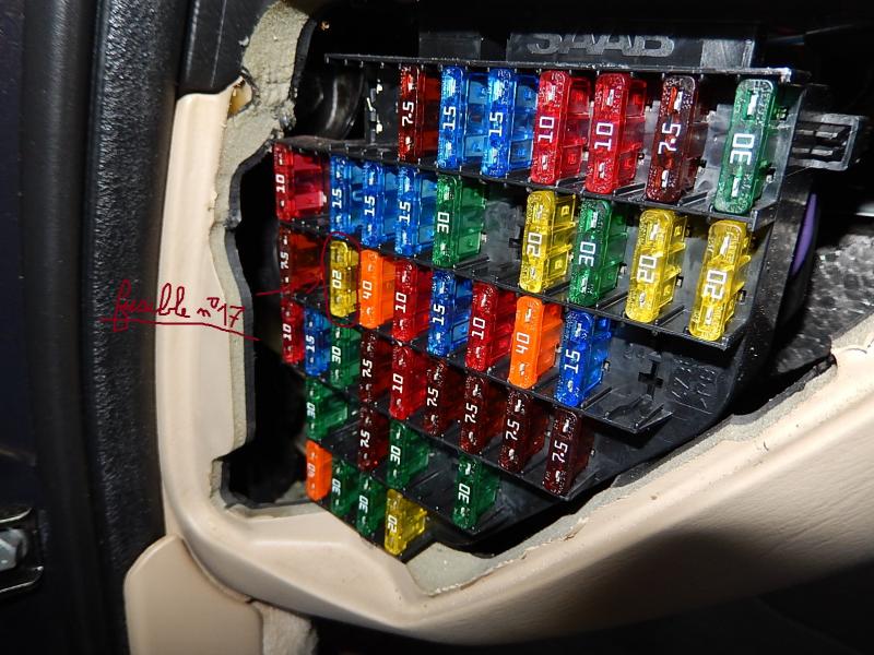

Arrivée au fusible n°17
consommation une fois ce fusible enlevé : visiblement il n'y a pas photo !!
Je précise que j'ai bien enlevé tous les autres fusibles et qu'ensuite j'ai fait la même manip mais en enlevant cette fois-ci un par un tous les relais sans résultat : la conso restait à 1.1 :(
Et voici à quoi correspond ce fusible :
ENGINE MANAGEMENT SYSTEM
Conclusion : mon boitier d'alarme n'est peut-être pas forcément en cause et c'est un nouveau problème. :???:

Et bien je ne veux pas raconter de bêtises, mais ce fusible 17 est celui qui gère l'alimentation électrique du boitier de gestion moteur, le Trionic pour les essence, mais pour les crazout, je ne connais pas son ptit nom...
Donc, à mon avis, y a un souci quelque part avec cette gestion moteur...Reste à savoir si cette consommation minime (1mA...) est normale ou pas, mais j'ai un doute qu'une si petite consommation vide une batterie si vite...
Et d'ailleurs, en re regardant les photos...J'ai quand même l'impression que votre multimètre n'est pas bien utilisé...Je pense que pour avoir une lecture correcte, il faudrait que le câble + soit connecté au plot du milieu (200mA Max), et pas sur celui de gauche (10A Max), car vous avez sélectionné la position 200mA sur le contacteur rotatif.
Après, je ne suis pas sûr à 100% que la lecture soit faussée pour autant, mais re faites le test avec le câble branché au bon endroit ou laissez le comme ça, mais modifiez la position du contacteur sur 10A dans ce cas là...
Mais quoi qu'il arrive, si la consommation lue par le Multi mètre est bien 1.1mA, j'ai un sérieux doute que cela pompe une batterie à ce point, surtout une batterie de crazout, généralement assez baléze...

Je pense qu'il y a une erreur sur le branchement des fils du multimètre, tu mets le rouge sur 10A, si tu restes en calibre mA tu dois le mettre au milieu.
Mais fais plutôt l'inverse pour commencer, mets sur calibre 10A, si pas de mesure conséquente, refais le test en mA

Je fais reprendre les mesures comme indiquées mais visiblement et en définitive ce n'est pas ce circuit qui est en cause car j'ai fait l'essai cette nuit de laisser la batterie branchée et ce matin : clic-clic, vidée !!!
