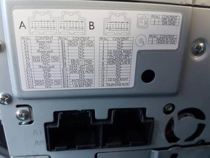

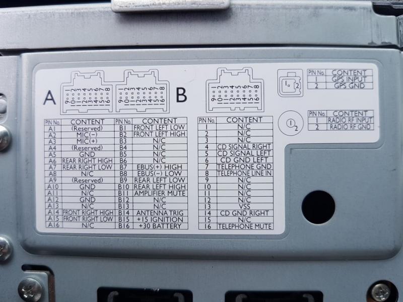

Un casseur me propose un navigateur radio DENSO Saab 5374517 en double DIN issue d'une saab 9-5 3.0 (aéro je pense). Désolé de na pas avoir toutes les infos, en effet toute la communication se fait par internet et téléphone il est à 400km.
Mon idée est de monter ce navigateur radio sur ma Saab 9-5 finition Linear (équipé aujourd'hui d'un simple poste Alpine).
Donc plusieurs questions me vienne à l'esprit :
1/ Avant de démonter ce poste de la voiture doit-il le démarier de la 3.0 avec un TECH 2 ?
2/ Pour le remonter que dois-je faire quoi pour le marier à ma voiture ? Je reçois mon Tech 2 bientôt.
3/ Le GPS as-t'il besoin de l'antenne requin ? Si oui qu'elle modèle faut-il mettre ?
4/ Voyez-vous autre chose ?
Merci par avance pour vos lumières !

Moi j'ai shooté mon double DIN, comme dit fil, cela ne vaut rien en gps, complètement dépassé, aucune mise à jour, le câblage est différent, l'antenne est différent.
Donc laisse tomber ;)

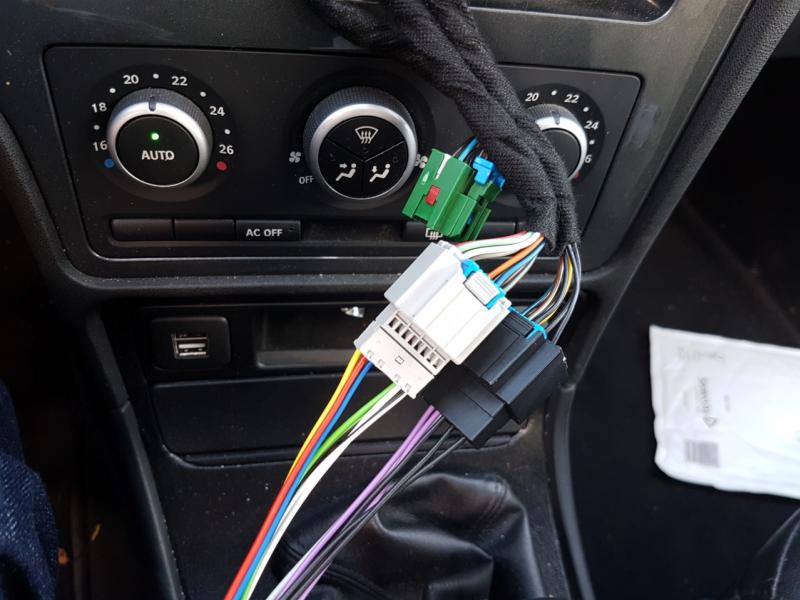

Je déterre le sujet car, après de nombreux achats, j'ai réussi à monter un nouvel autoradio. Ca pourrait faciliter la tache à tous ceux qui veulent un p'tit coup de jeune dans leur carrosse :)
J'ai acheté chez Autobac le double DIN JVC KW-M730BT afin de remplacer mon GPS Denso sur ma 9-5 de 2008.
Il est compatible Android Auto et Apple Carplay (via cable USB), bluetooth, téléphone, etc... Je ne le trouve pas forcement beau mais c'est celui qui correspond au mieux à mes besoins.

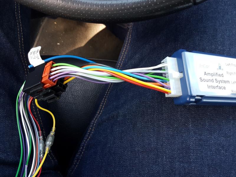

Pour l'adapter au faisceau de la Saab, j'ai acheté cet adaptateur:
https://www.justcarkits.co.uk/acatalog/ ... tml#SID=11 au prix de 65 livres frais de port inclus.
Impossible de le trouver en France.......
Je les ai contacté par mail en anglais et le technicien m'a répondu, dans la journée, dans un français compréhensible. Merci à Philip pour l'effort.

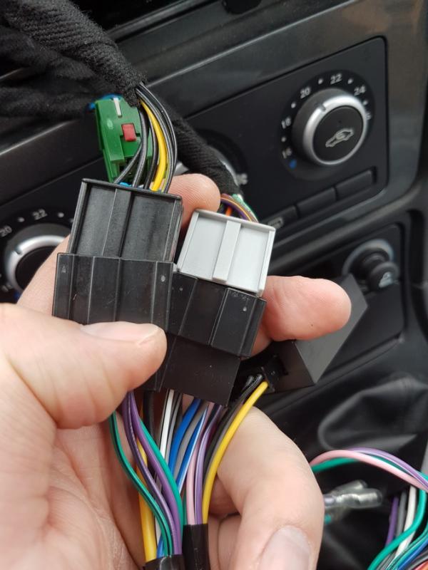

Les prises du faisceaux et de l'adaptateur ICT20280 se branchent sans aucun problème:
Il faut en plus, relier le fils "Amplifier remote turn on" de l'adaptateur ICT20280 sur le fils bleu de l'autoradio (sur le JVC noté "P.CONT / Antenna"). Il permet d'envoyer un signal sur le fils B14 du Denso:
J'ai donc les 7 HP qui fonctionnent :bounce:
Si vous ne le faites pas, vous n'aurez aucun son.
